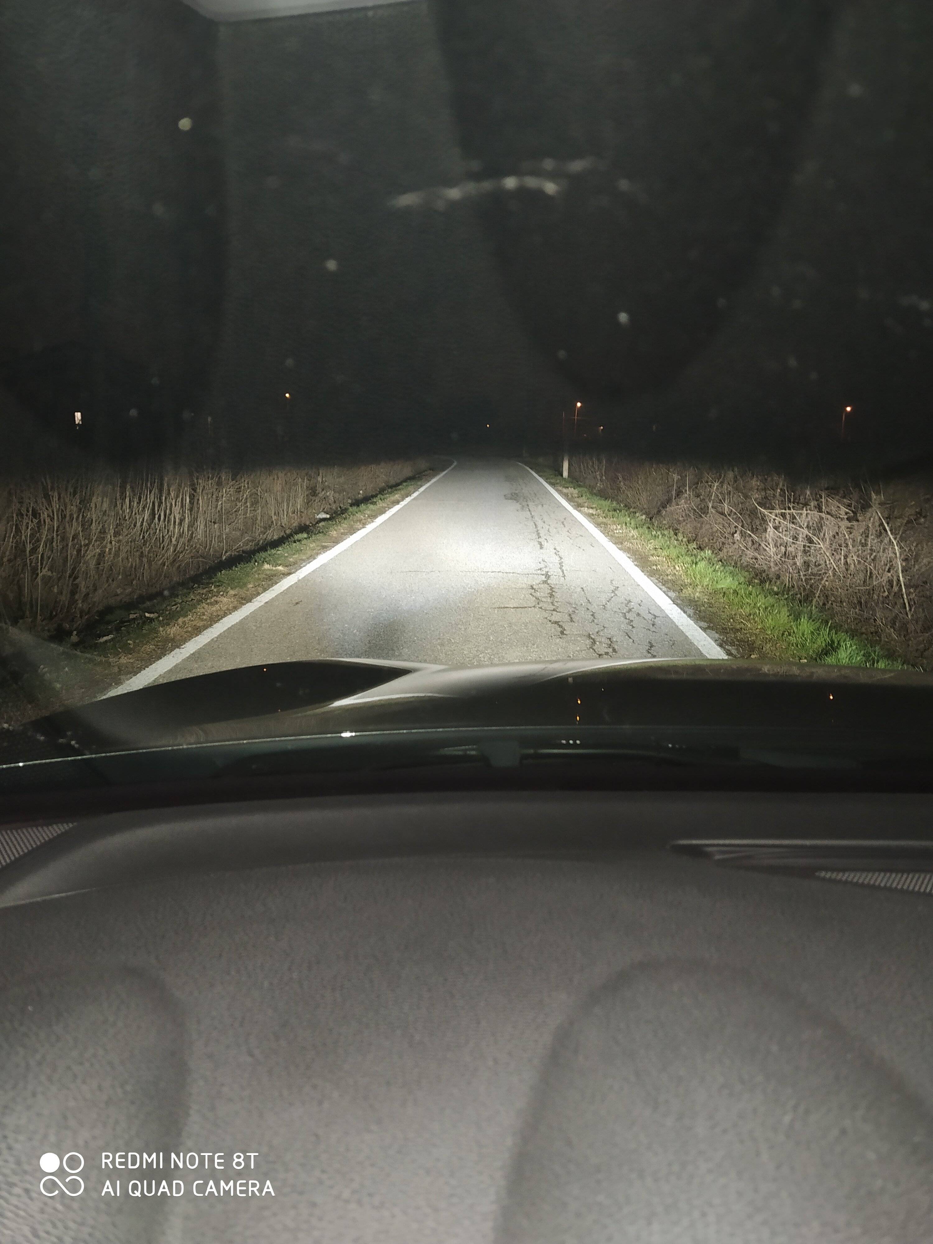

Ciao ,si deve togliere il coperchio di plastica e poi ruotare la lampada di un quarto di giro in senso antiorario, .lo spinotto poi si sgancia.il filo è abbastanza lungo da riuscire a lavorarci.le lampade che ho montato sono delle FarVision .It un mio fornitore.ha tutti i tipi di lampade di ottima qualità,
    834.8 KB · Visualizzazioni: 319

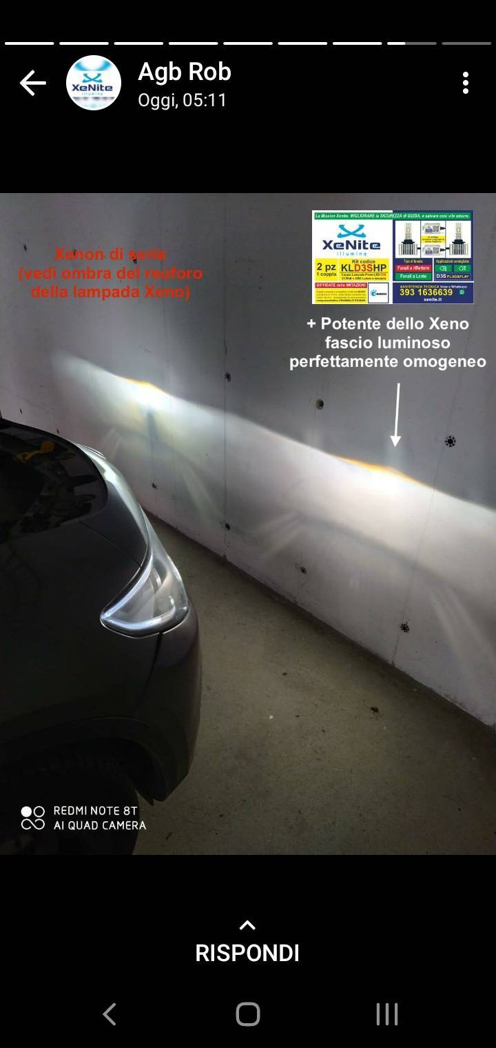

Hai montato queste, corretto ?
    66 KB · Visualizzazioni: 268
Ricordo a chi ha fatto gli ultimi post che questo thread e' dedicato a come si sostituisce la lampada allo xeno.Non discutiamo di sostituzione di lampada xeno con led.
