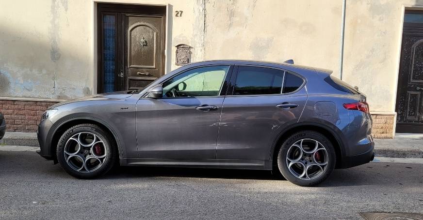

Queste sono le Eibach. Valuta bene se vuoi mantenere l'idraulica originale degli ammortizzatori, potrebbero essere sfrenati sopratutto in ritorno.
