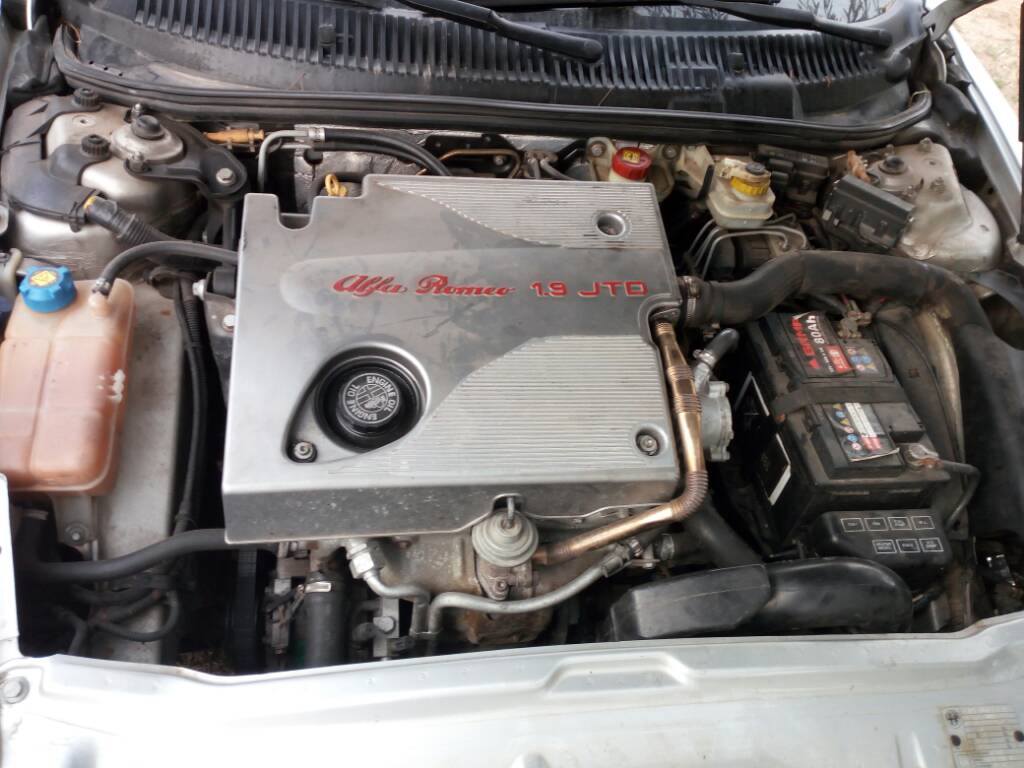

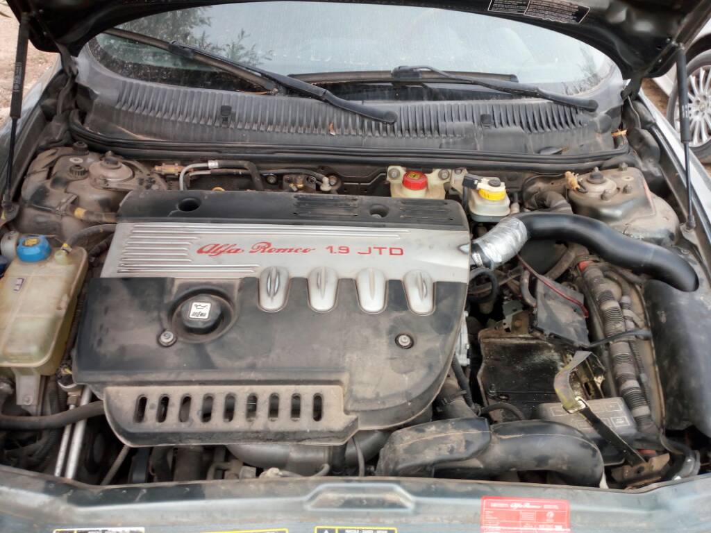

La mia paura è che una volta smontati poi non siano compatibili. Chiaro qualche modifica a tubi e connettori sicuramente andrà fatta. Io vorrei la certezza della posizione dei supporti almeno.
Se provengono da 2 auto identiche (156) i supporti x forza sono quelli e comunque credo che eventualmente ci siano vari adattatori x i vari modelli xkè nn ha senso cambiare le fusioni.
Probabilmente ci sarà da cambiare qualche tubo o qualche accessorio dal motore vecchio al nuovo se non x altro x dover tribolare con i vari agganci degli accessori (vedi tubo aspirazione posizionato diversamente nelle 2 foto)
Il problema è l'elettronica ma se riesci a "trasformare" il nuovo con tutto il più possibile che trovi sul tuo ...
I tubi dell aspirazione a me sembrano nella stessa posizione. Comunque sabato se tutto va bene procedo allo smontaggio.
A me pare che facciano 2 percorsi differenti, provo a mettere le foto di seguito ...
Si ora ho capito cosa intendi. Bisogna vedere con i motori a terra. Speriamo non ci sia troppo da sbattere
L'attacco è quasi nella stessa posizione, puoi evitare il problema tagliando il tuo tubo originale ad altezza batteria e fare l'ultimo pezzo con un tubo siliconico.
