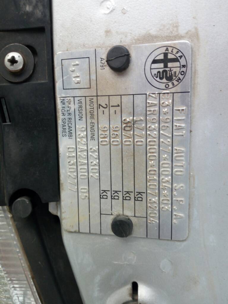

Mio
#42
I codici sono completamente diversi. Il motore, EGR a parte, sembrano identici.
A voi la parola
#43
Egr diversa perché sono di due classi di inquinamento diverse....questo potrebbe anche essere il motivo del codice motore diverso
