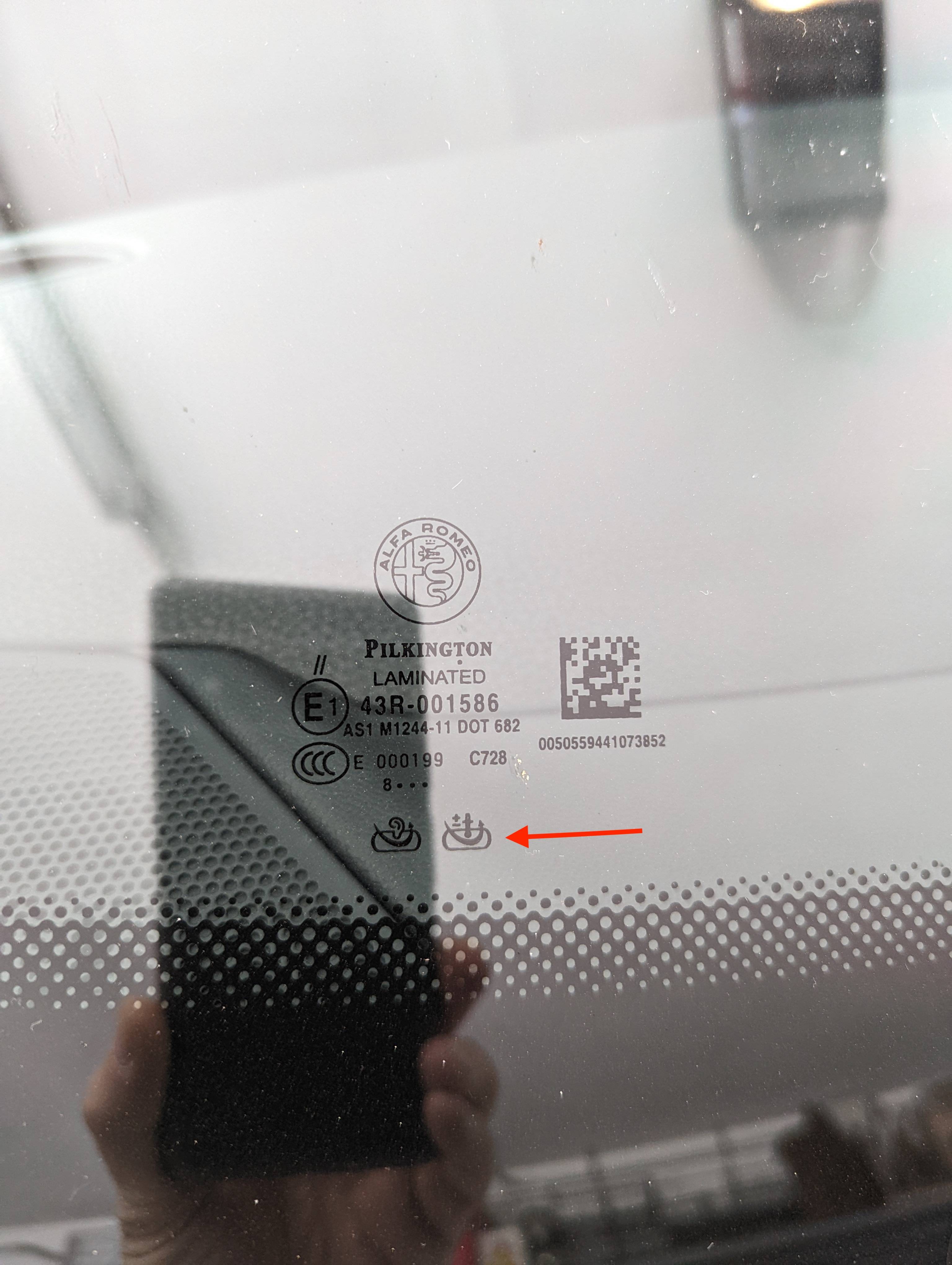

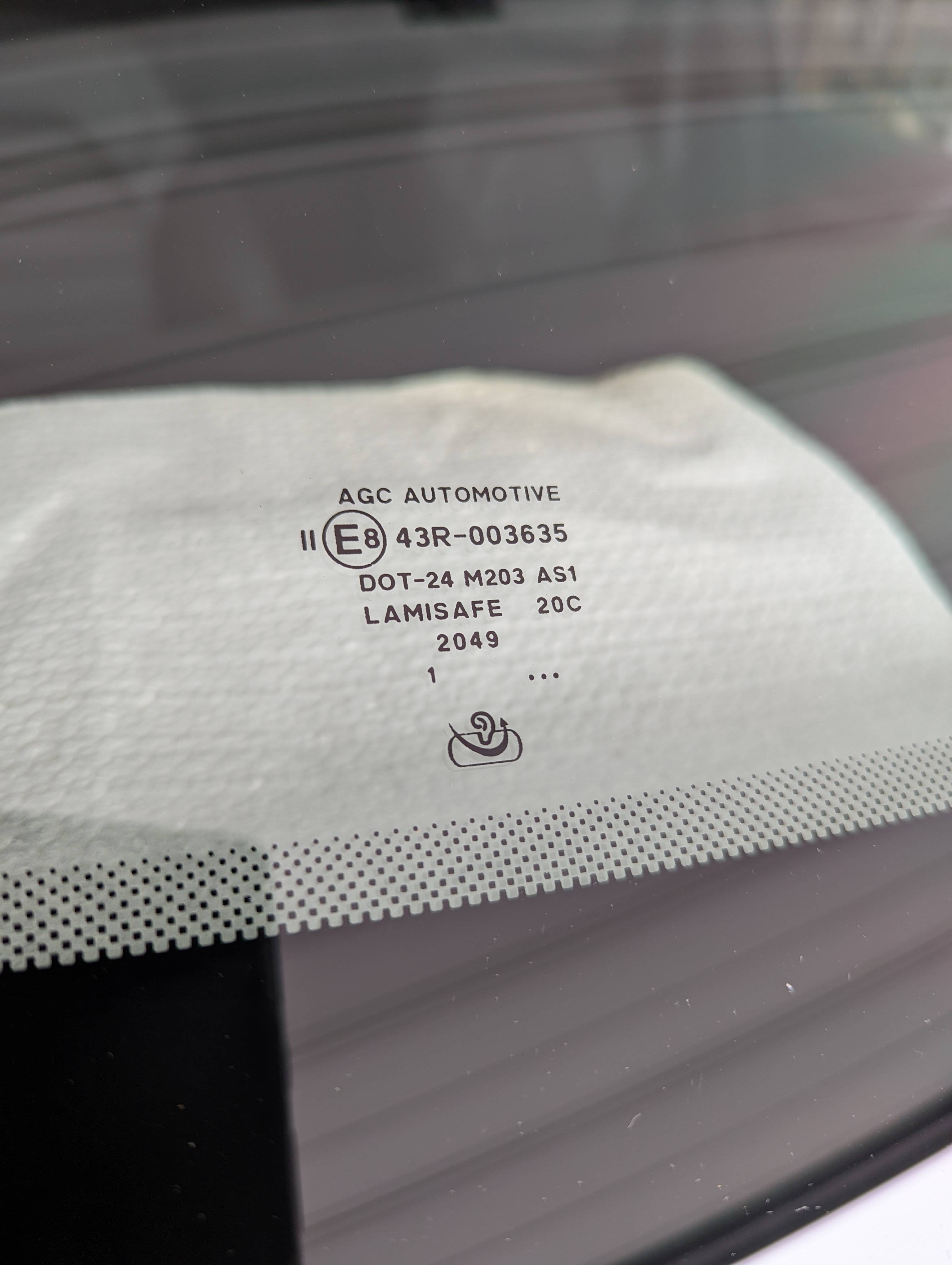

Anticipo subito che il vetro non è marcato Alfa Romeo Pilkington (ma non ne faccio un problema) ma è un AGC (ho controllato: marchio leader).

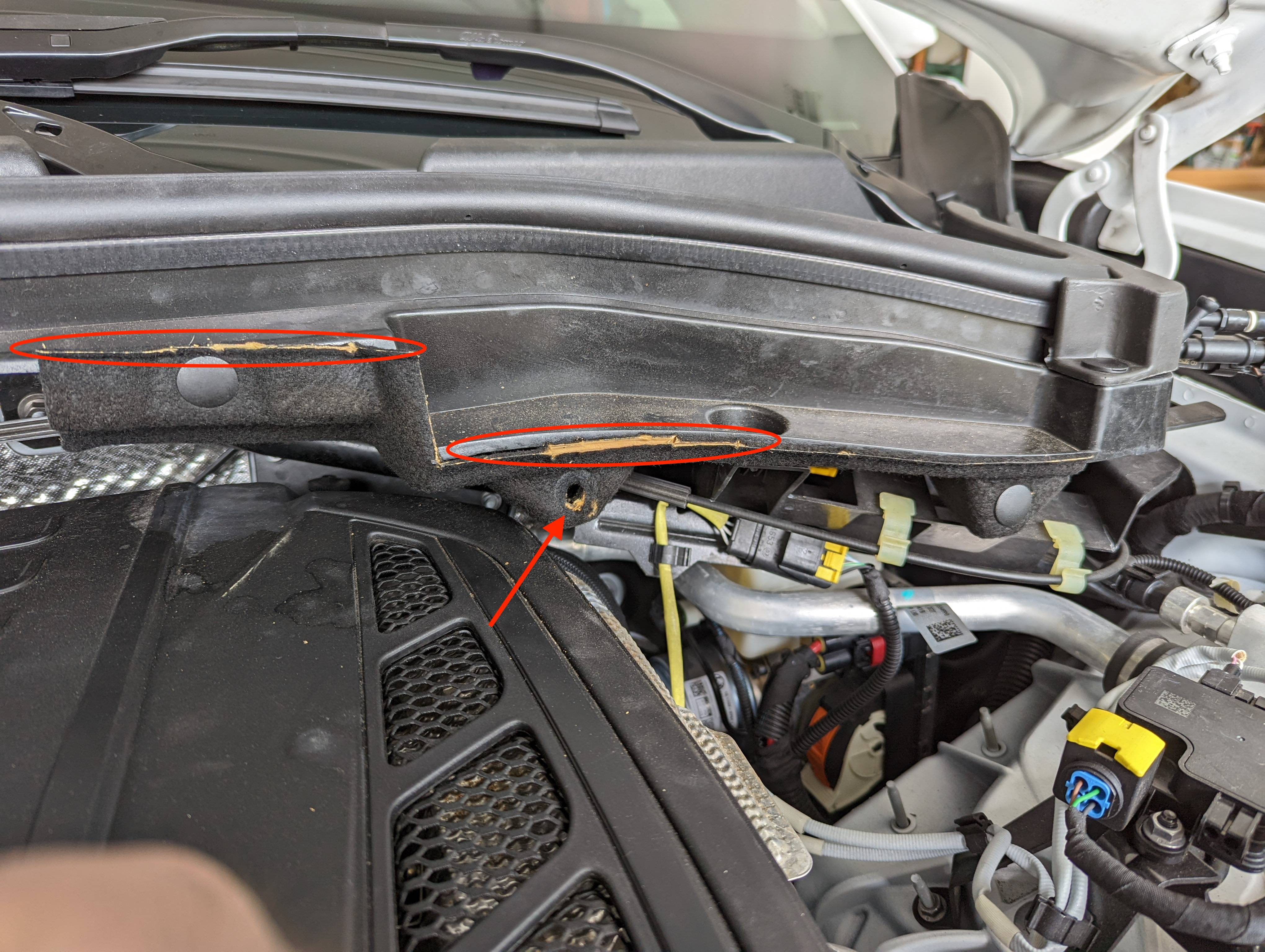

Di tutti i prossimi inconvenienti me ne sono accorto solo dopo, quando mi sono messo a esaminare per bene la macchina.

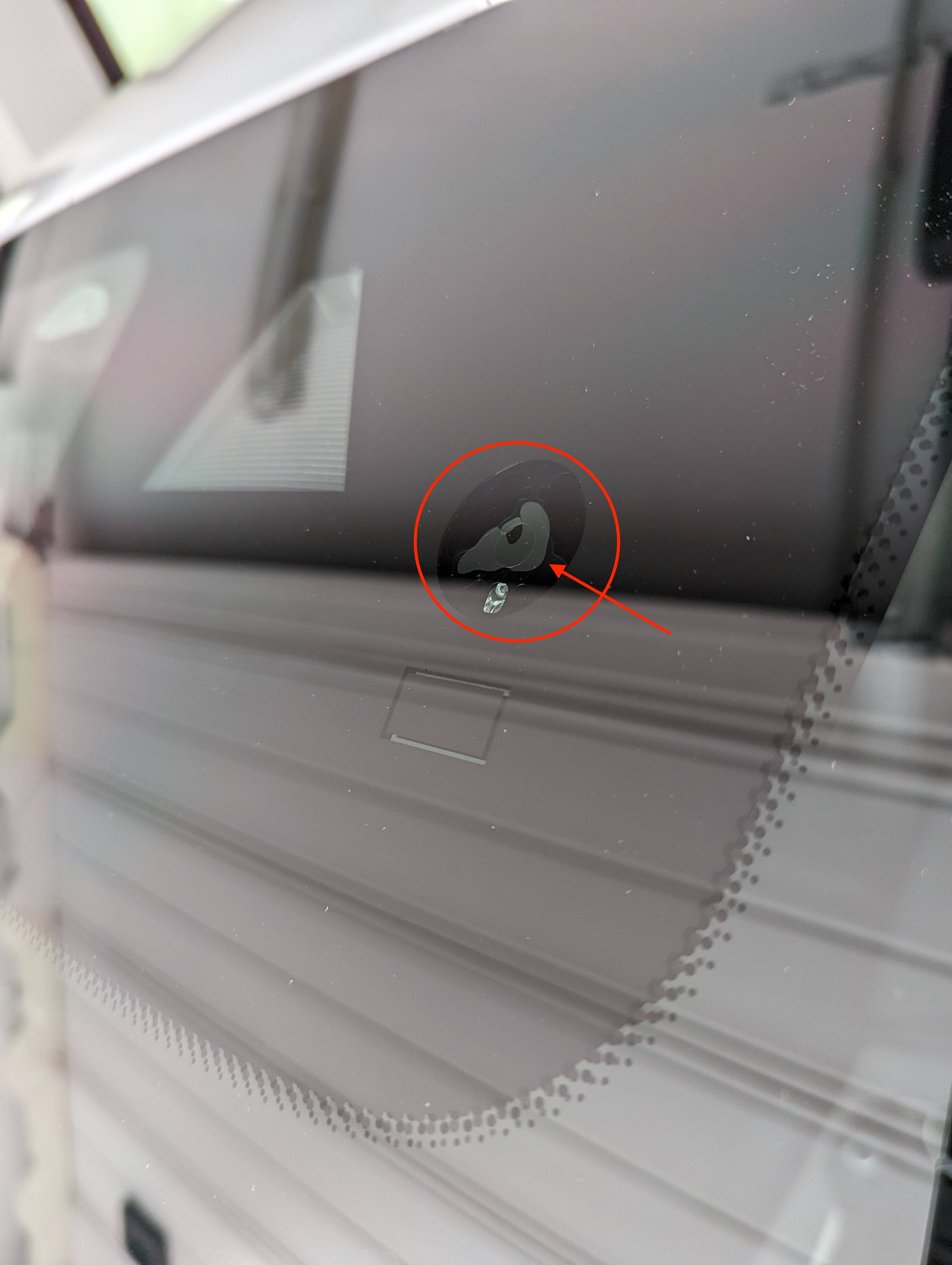

- Hanno incollato male l'adesivo che blocca il sensore pioggia ed è rimasta un'antiestetica bolla d'aria all'interno.
- Hanno rovinato una parte di rivestimento del vano motore che, a vederlo così, presumo inizierà a sfaldarsi tra poco...
- Hanno perso un perno di fissaggio in plastica del suddetto rivestimento e ne hanno (con dolo) applicato uno di fortuna recuperato chissà dove. Perno che non stava in sede e quindi ho provveduto a togliere prima che finisse in mezzo al motore.
- Hanno graffiato via un po' di vernice dal braccio tergicristallo lato passeggero. Questo è avvenuto usando "l'apposito estrattore".

- Questa è la ciliegina sulla torta e l'ho tenuta per ultima. Il parabrezza che mi hanno montato NON ha le stesse caratteristiche dell'originale. Cautelativamente avevo fotografato il vetro originale che riportava la serigrafia a forma di "orecchio" e quella a forma di "termometro". Ebbene quello nuovo ha SOLO la serigrafia orecchiuta quindi trattasi di vetro NON atermico.
Essendo la mia Stelvio MY19 un versione Executive, aveva di serie il Pack Convenience che oltre al Keyless ecc... comprendeva anche il parabrezza atermico (che ora non ho più).
Ho dato per scontato che tramite targa (o telaio) sapessero esattamente cosa montare. E invece no.

1) chiedete un vetro originale (come ha già consigliato qualcuno prima). Magari spendente qualcosa in più ma sarà identico a quello che avevate prima. Quello che hanno montato a me, oltre al fatto che non è atermico, ha la parte nera interna lucida invece che opaca come è l'originale (praticamente è la porzione che si vede dall'interno a "filo" cruscotto).
