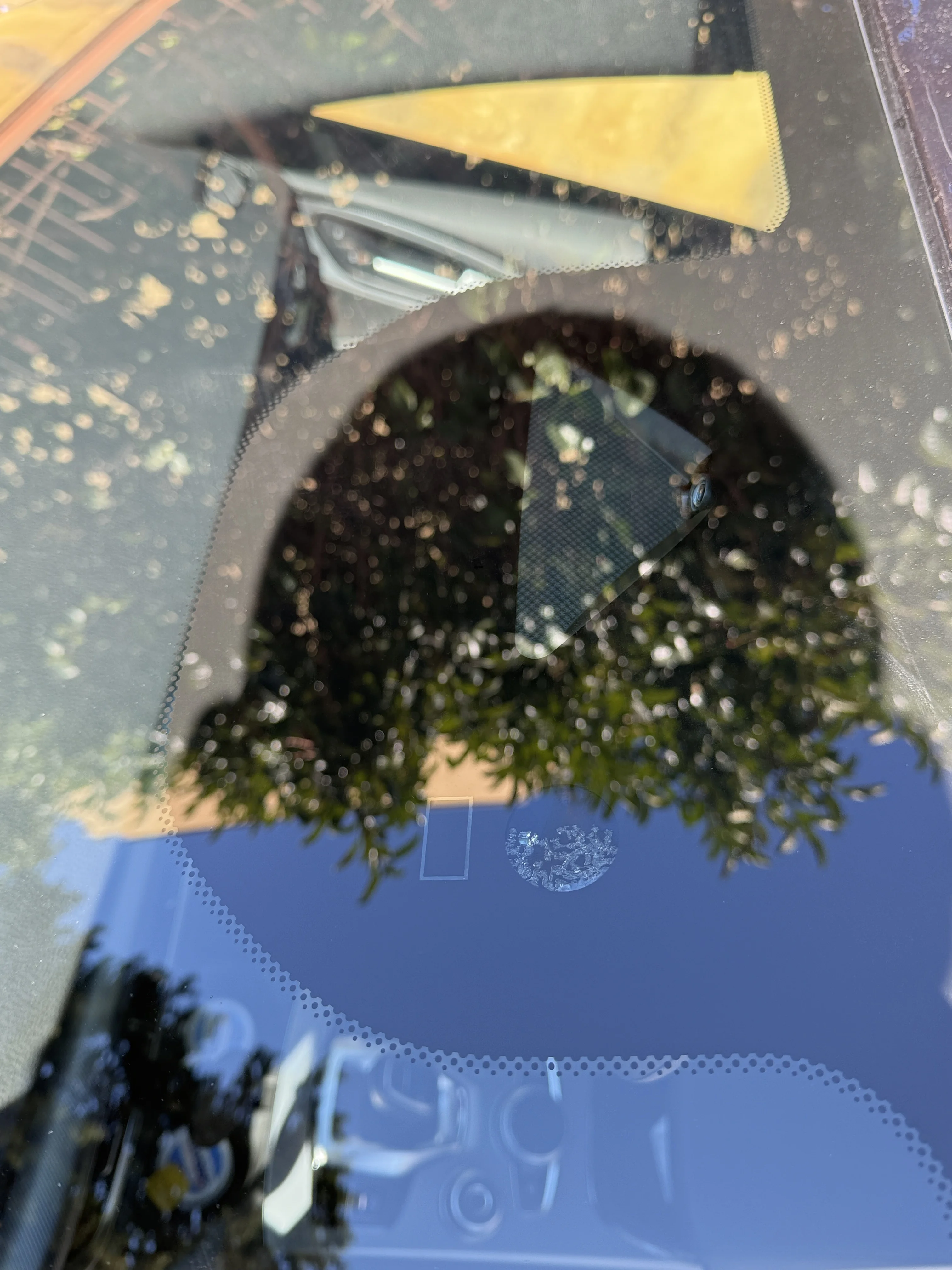

Buon pomeriggio a tutti, purtroppo ho dovuto far sostituire il parabrezza della mia Stelvio ritirata a Marzo perché un volatile me lo ha frantumato in autostrada.
Me lo hanno sostituito ieri da DoctorGlass ricalibrando gli ADAS ma ho notato che sul sensore pioggia vi è del gel visibile come da foto ed i tergicristalli si azionano da soli .
Ho sentito il centro che ha effettuato il lavoro e mi hanno comunicato che il gel si deve ancora asciugare ed è del tutto normale.
Pareri ?
Grazie

Dovrebbe sistemarsi in 2-3 giorni contrariamente devono rimetterlo di nuovo mi raccomando.
Ti è successo quello che è accaduto a me. Ho risolto sostituendo il gel con la versione ad anello biadesivo dopo aver pulito bene la sede sotto al sensore. io pensavo fose il sensore rotto ma invece era il gel non in sede dopo la sostituzione dle parabrezza. Piccola cosa che si sistema con 0 euro. A me l'anellino me lo hanno regalato e la sistemazione l'ho fatta in economia..ma venuta benissimo perchè avevo tempo da dedicare per atenzione e cura dei particolari.
