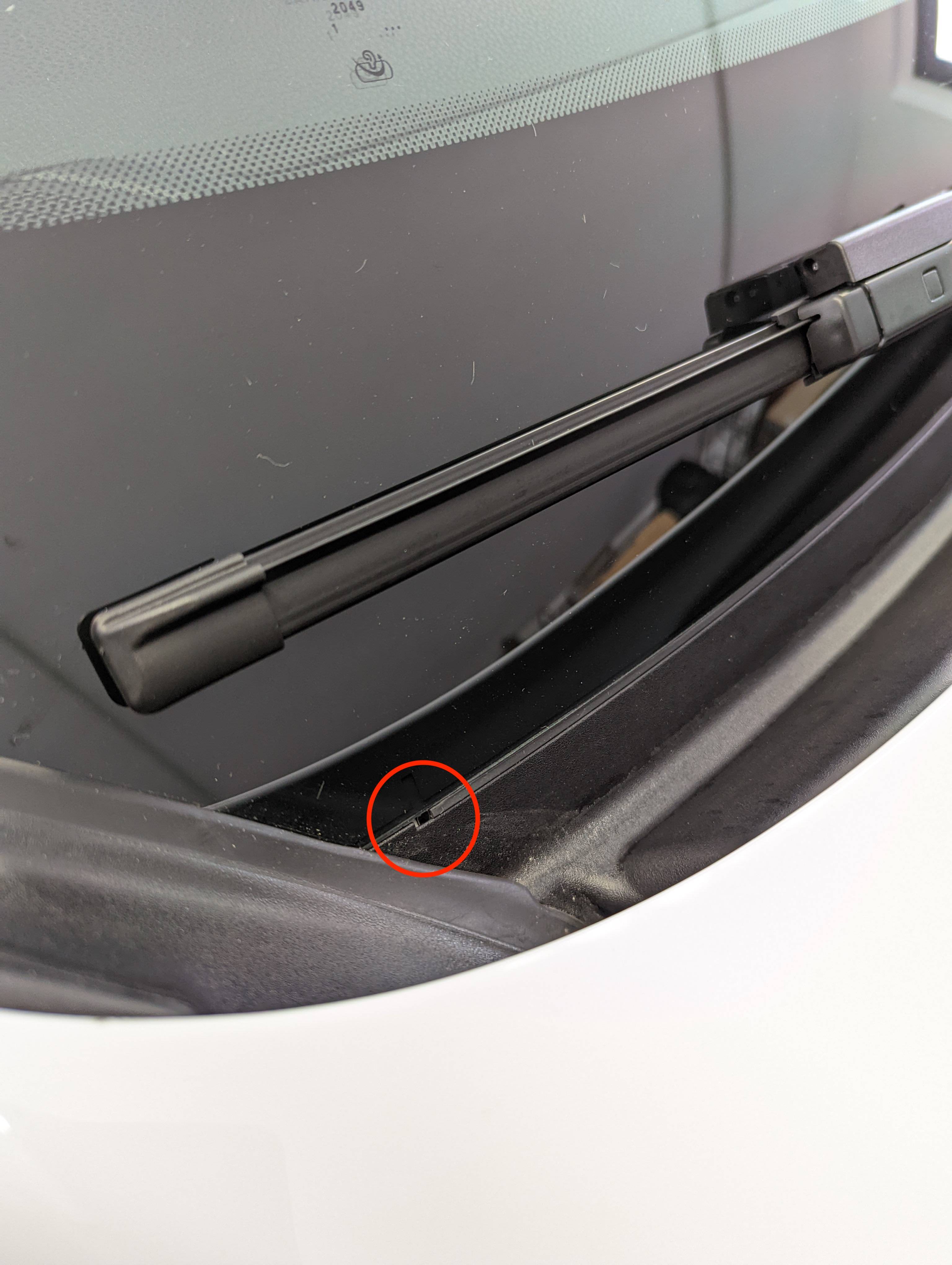

Il piccolo spazio evidenziato nella foto n.6 ce l'hanno tutte le Stelvio (o almeno la MY21 di un mio amico ce l'ha, a destra e a sinistra).

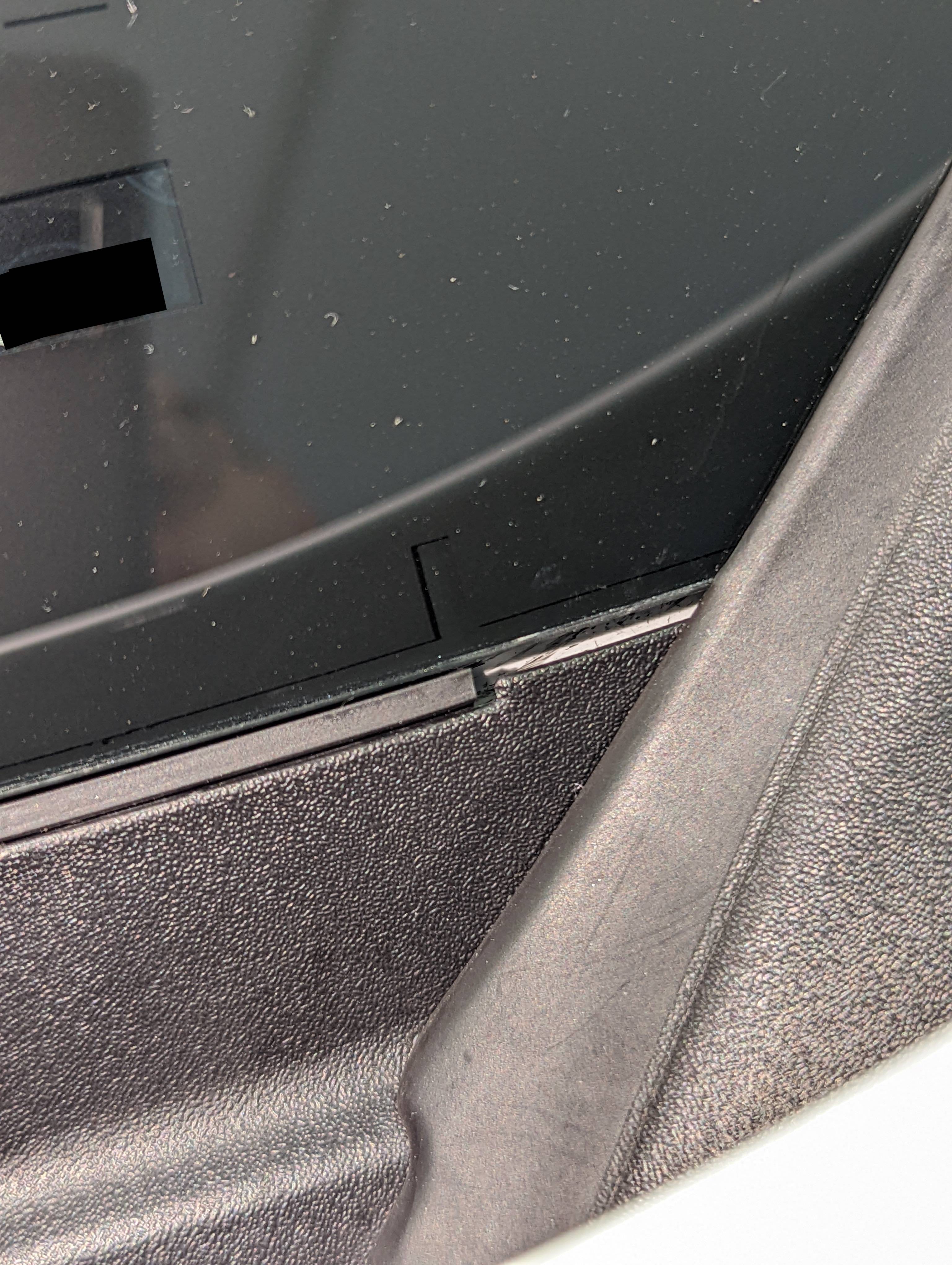

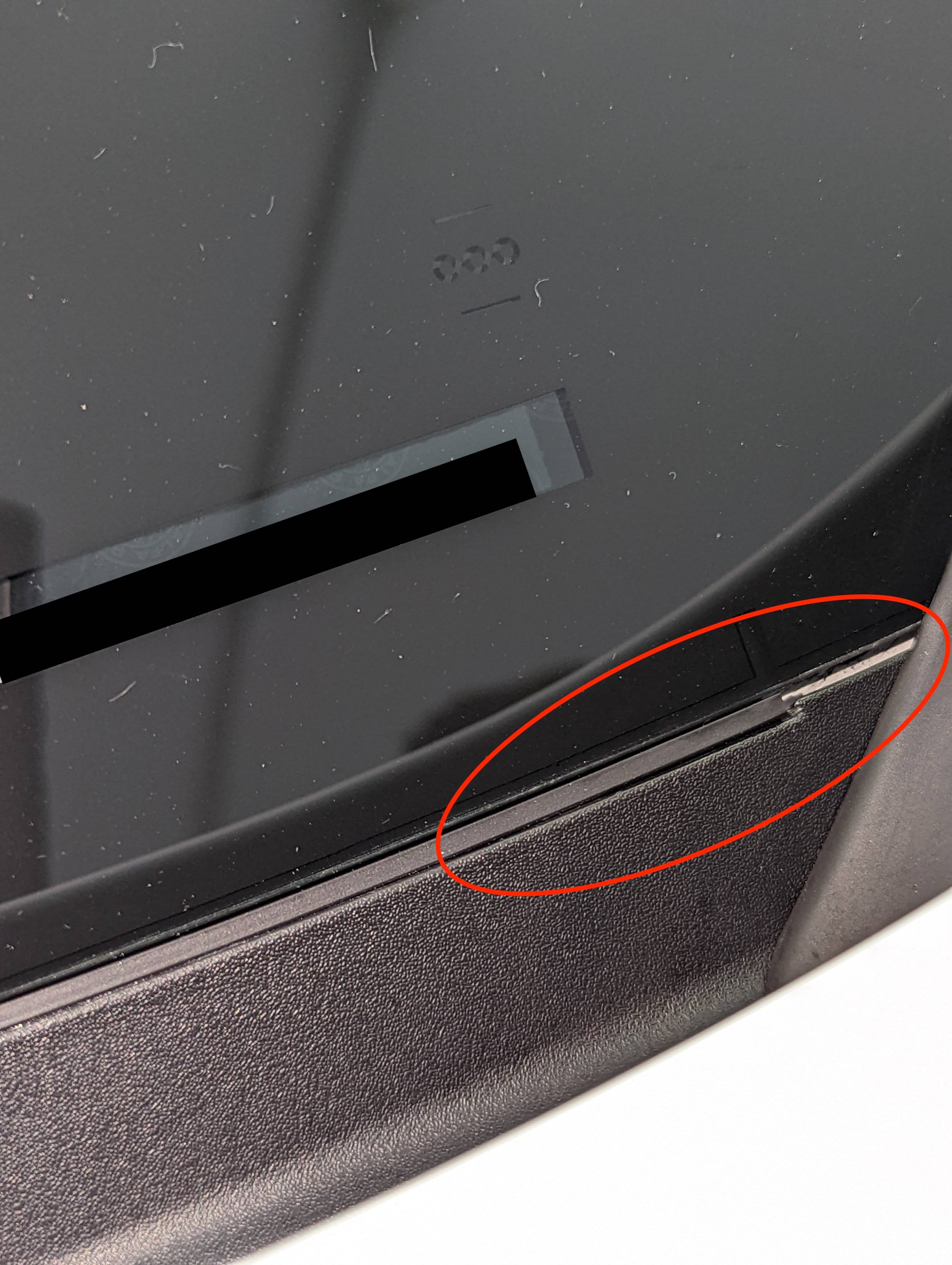

Nelle foto n. 7 e 8 invece è evidenziato coma abbiano montato il parabrezza leggermente in senso antiorario. Mentre a destra appoggia bene sul carter in plastica, a sinistra è sollevato e sotto si vede addirittura la carrozzeria... Infiltrazioni e ristagni d'acqua in preventivo?

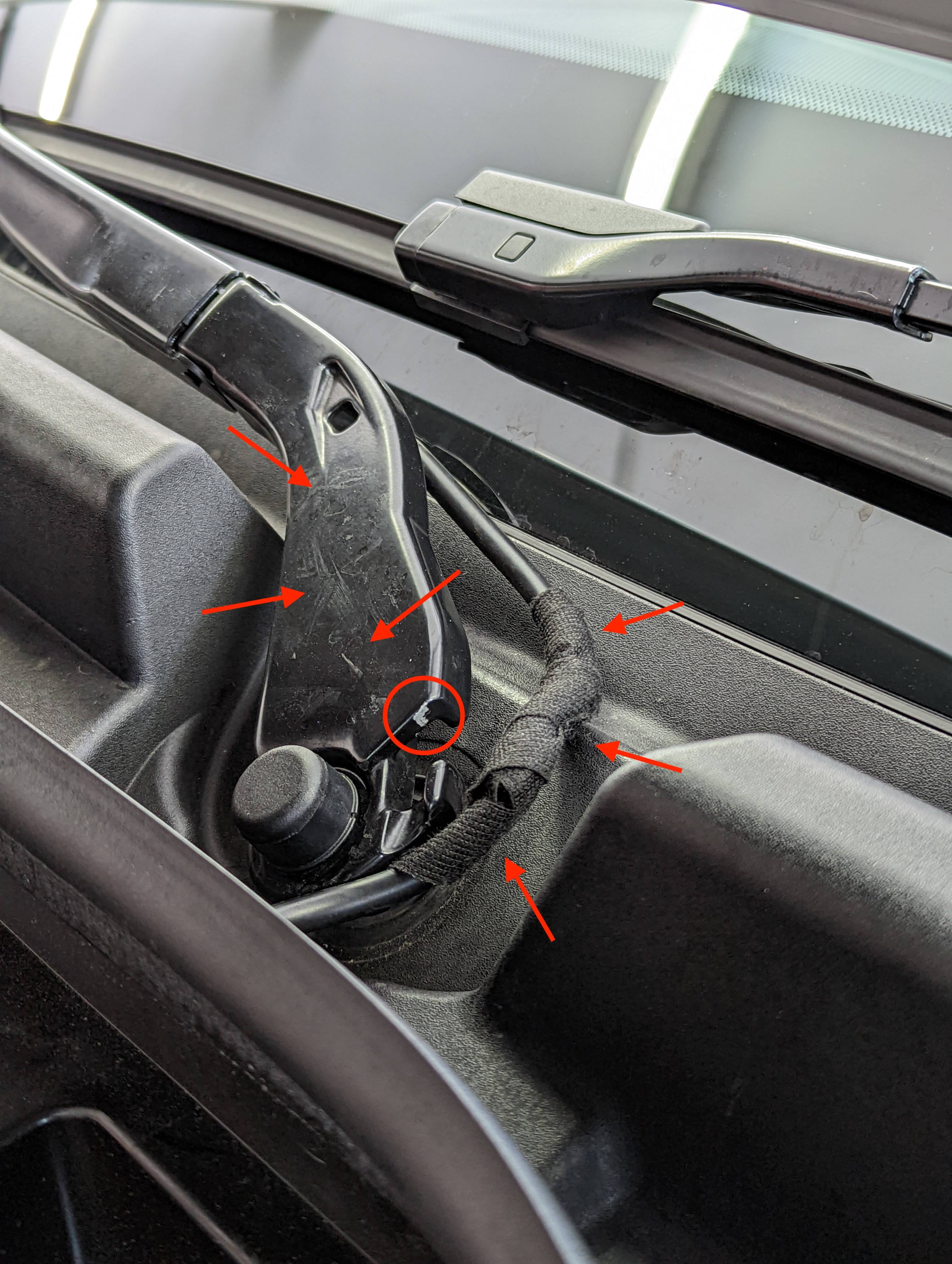

La foto n.9 mostra come hanno rattoppato il tubo del tergi di destra, più i vari segni lasciati sul braccio. Tra l'altro mi sembra che l'acqua non esca fino in fondo alla spazzola...

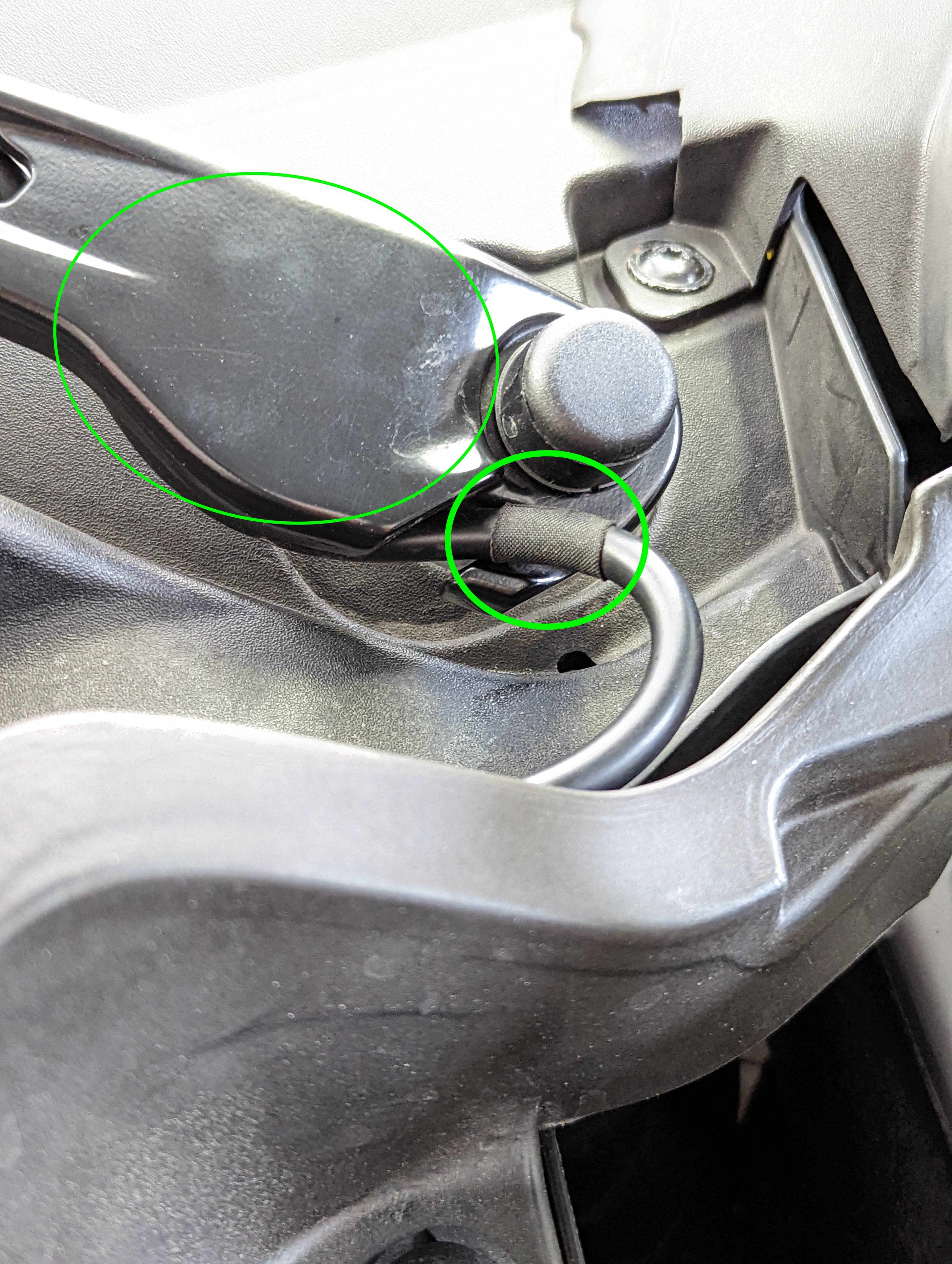

La foto n. 10 è del tergi di sinistra e serve solo a confrontare com'era prima il tutto.

Dunque, il tubo del tergi di destra non viene fornito da solo ma già attaccato al braccio. Spesa iva compresa € 91.
Per la paratia "simil-stoffa" è un po' più complicato perché, su due piedi, non hanno trovato il codice del pezzo singolo e si riservano di fare un controllo più approfondito. C'è il sospetto che venga fornita direttamente attaccata a tutto il carter in plastica che sta intorno al gruppo tergicristalli. Se fosse così, il costo sarebbe di € 158. Il tutto esclusa la manodopera.

Ad ogni modo, per il tubo onestamente, a prescindere a chi paghi spendere 91 euro per un tubi cibo di gomma e’ un sacrilegio: puoi sostituire con un tubo in gomma/silicone per automotive della giusta sezione, tagliato a misura, senza nessun rattoppo ovviamente
Ciao, non hanno nessuna scheda di lavorazione. L'unico danno di cui mi sono accorto subito è stato quello del tubicino del tergi e pensando di risolvere semplicemente staccando quello rotto e inserendo quello nuovo, ho detto che ci avrei pensato io. Mai avrei immaginato che invece non si tratta solo di un tubo di gomma. All'inizio del tubo c'è uno spinotto elettrico e il tubo dove effettivamente passa l'acqua che vanno attaccati alla pompa. All'interno di questo tubo c'è un filo elettrico che serve a riscaldare gli ugelli lavavetro. Oltre alla "complessità" del tubo stesso, i 91€ sono dovuti al fatto che viene fornito già attaccato al braccio del tergicristallo. Forse per evitare perdite dovute a innesti "artigianali" poco precisi.
