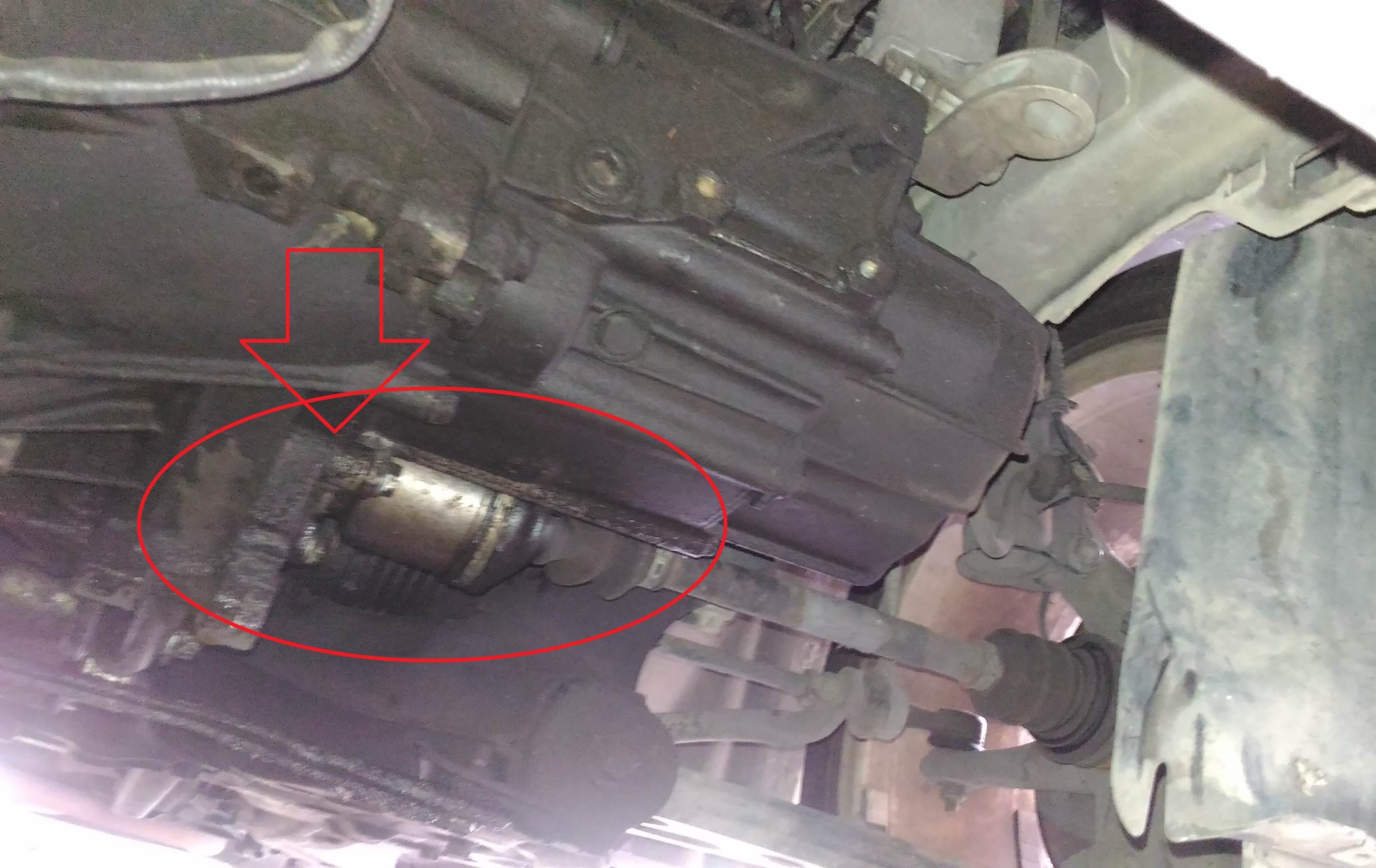

Scusate ragazzi si sta creando un po' di confusione in giornata vi posto la foto originale
ecco, la freccia indica la parte dove gocciola l'olio, che poi la parte in gomma sia anche sporca di olio non so perchè

Serve ancora meno tempo rispetto al cambio della sola cuffia. Un 40min massimo.
Cambia solo quello che perde perché altrimenti il prezzo di manodopera raddoppia.
