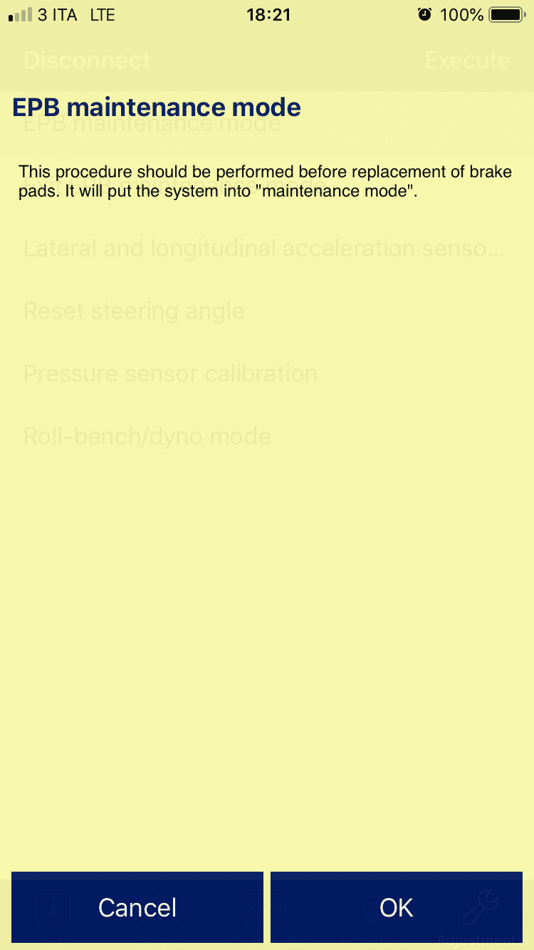

Epb mode presumo sia corretto per fare il cambio. Come quello in foto
    30.4 KB · Visualizzazioni: 466
probabilmente con il cambio automatico richiede una procedura specifica, con la mia manuale l'unica cosa che ho fatto è stato lasciare inserito il contatto per poter girare liberamente le ruote.
Qualcun'altro ha cambiato le pastiglie in modo "indolore"? Io nella stelvio ho cambiato le anteriori e si è acceso il mondo nel cruscotto!
Ciao. Io le ho fatte cambiare su Giulia e il meccanico che ha fatto il lavoro mi ha assicurato che ha fatto il lavoro senza necessità di inervenire sulle centraline. Invece, a detta sua, sulla Stelvio dopo il cambio pastiglie si accendono diverse spie.
Su link entry dice:in caso di sostituzione dei pattini freni anteriori, collegare lo strumento di diagnosi alla presa di diagnosi e andare su"centralina ABS" e lanciare la procedura
-pastiglie freni(continental).poi non so' se sia necessario o meno.
Con multiecuscan però le ho cambiate a un amico sono andato su abs, continental ABS MK c1 poi modalità manutenzione epb, una volta finito stop manutenzione epb, e non so' se servisse o no ma non ha avuto problemi di frenata o di spie accese.
Probabilmente non serve.
