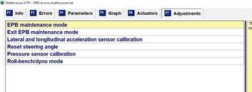

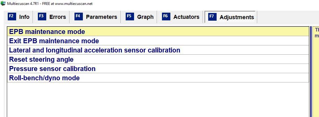

Tutto chiaro, tranne il punto 11 della procedura di rimontaggio...
L'ultima versione di MES ha queste opzioni e nessuna ricorda quell' Assembly Check
    49.3 KB · Visualizzazioni: 218
Non serve: è solo per verificare che non ci siano bolle d'aria nell'impianto, ma se fai il lavoro bene e tieni d'occhio la vaschetta olio freni per evitare che si svuoti, è inutile.
