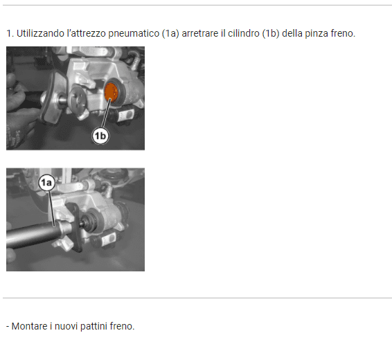

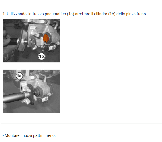

Ti ringrazio non mi resta che provare anche se secondo me quando si avvia la procedura del service freni si disinserisce il freno a mano ( ho provato ) quindi ,mettendo le nuove pastiglie che hanno maggior spessore il pistone andrà avvitato? Spero di cimentarmi in questi giorni di festa tempo permettendo!
Secondo il "manuale d'officina" i pistoncini vanno fatti arretrare.
Reazioni: Kelkome
Visualizza allegato 215201
Che ti devo dire Rick :) Io ho questo e non se ne parla: https://www.alfaowner.com/attachments/05-brake-pads-installation-rear-pdf.936335/
Comunque poco importa: se tiri giù la pinza e non hai spazio le fai arretrare col solito morsetto (tra l'altro andava una favola anche sulle pinze della 156, che dovevi anche farle ruotare per spingerle indietro: il passo del morsetto era lo stesso di quello del pistone: mentre avvitavi il morsetto, con la parte che ruota contro al pistone, faceva tutto lui :D)
