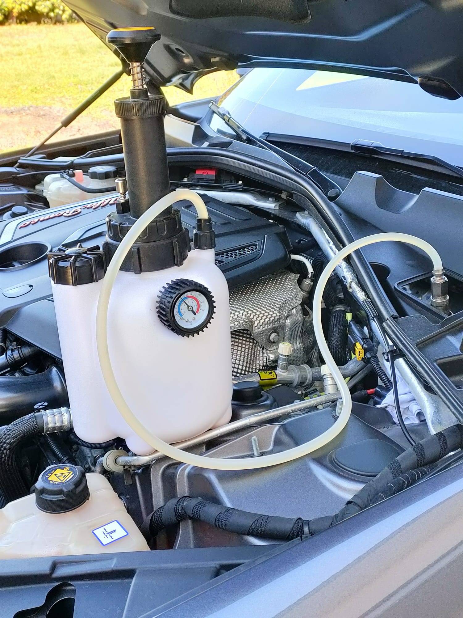

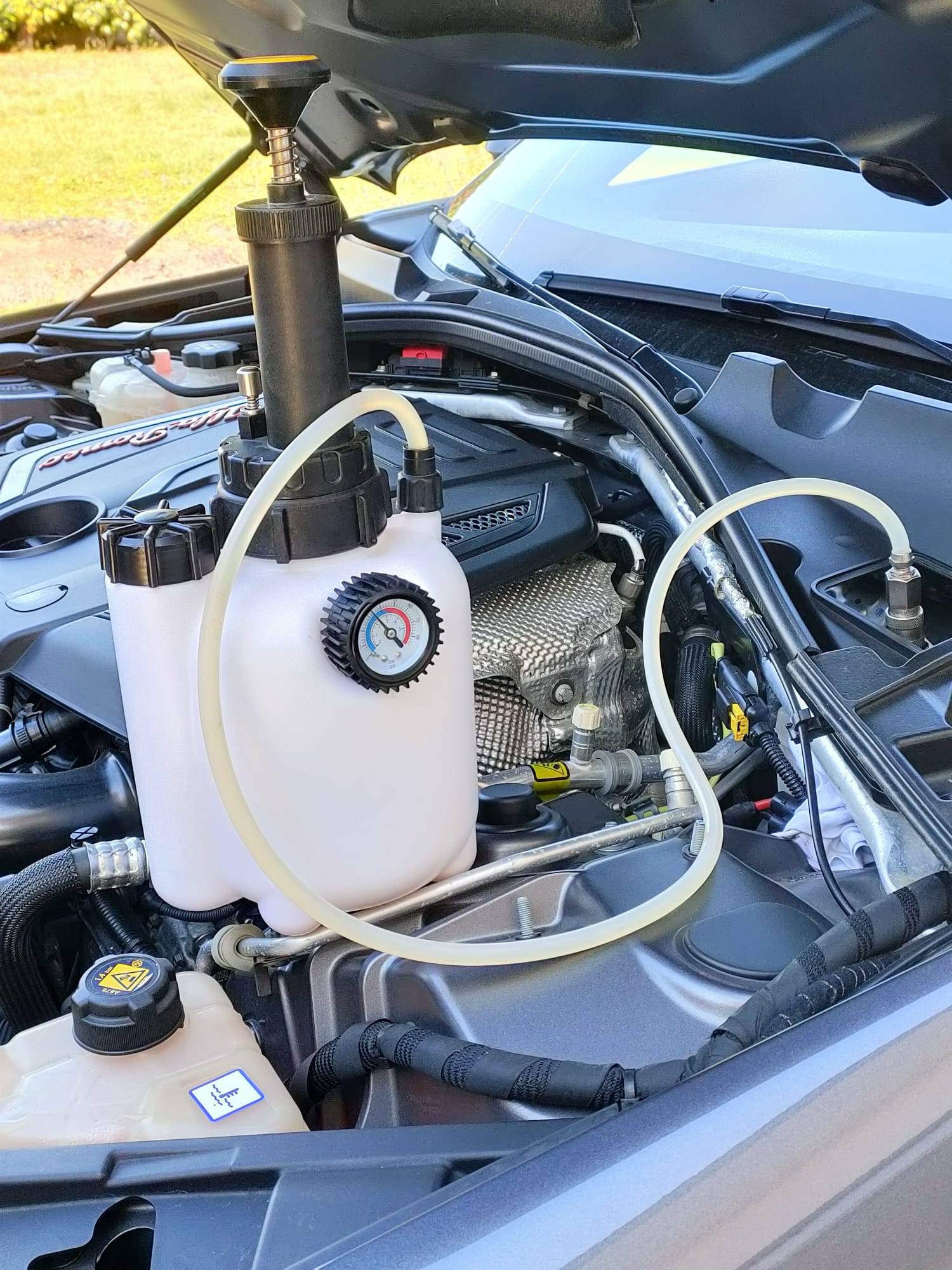

6) riempire l'attrezzo di cui sopra con un litro abbondante (1.5 credo sia l'ideale, in modo da non rischiare che mentre si fa il lavoro peschi aria) di olio nuovo
7) attaccare il tappo forato dell'attrezzo al tubo relativo e pompare un pochino in modo da riempire il tubo di olio, quindi staccare il tappo (c'è un attacco rapido a tenuta) e avvitare il tappo alla vaschetta dell'olio:
Visualizza allegato 247691
8) riattaccare il tubo al tappo (ora avvitato all'imbocco della vaschetta) e pompare fino a 35PSI (sul manuale d'officina si parla di un range 29-43 PSI)

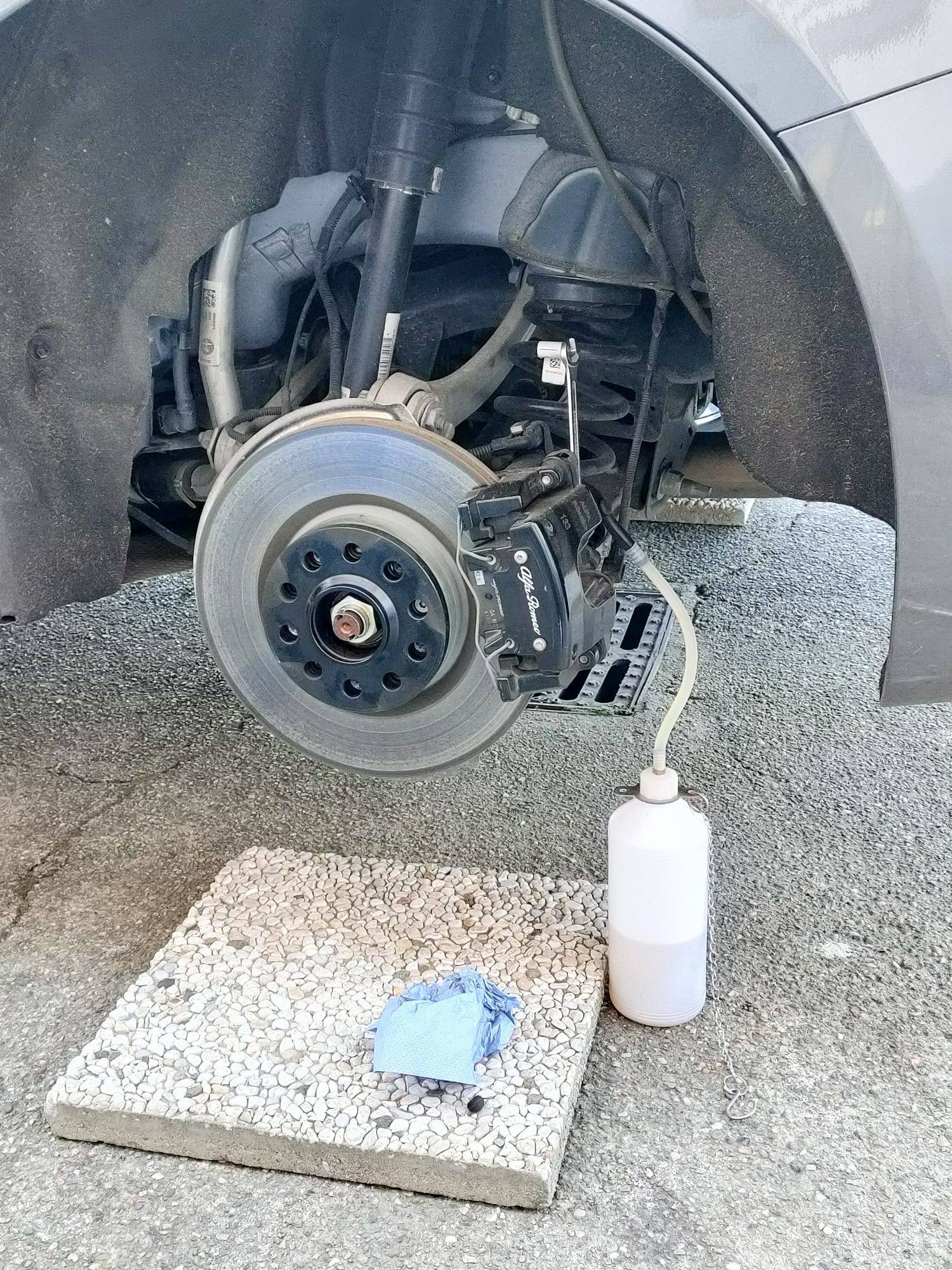

9) levare la ruota anteriore lato passeggero, attaccare la bottiglia di raccolta olio allo spurgo interno (verso il motore), aprire lo spurgo (chiave da 11mm) e far uscire l'olio freni per un 2 dita circa di riempimento della bottiglia
10) chiudere lo spurgo (senza serrare come dei matti, il manuale di officina da 1Nm di serraggio... ), usare un mezzo stuzzicadenti o un mezzo cotton fiocc da orecchi (senza il cotone in fondo!) da infilare nel foro della vite spurgo per rimuovere l'olio che ci rimane dentro e rimettere il cappuccio di protezione (se avete in giro dell'olio siliconico spray dategli una spruzzatina al cappuccio che male non fa, occhio a non spruzzare sui dischi freno!)
