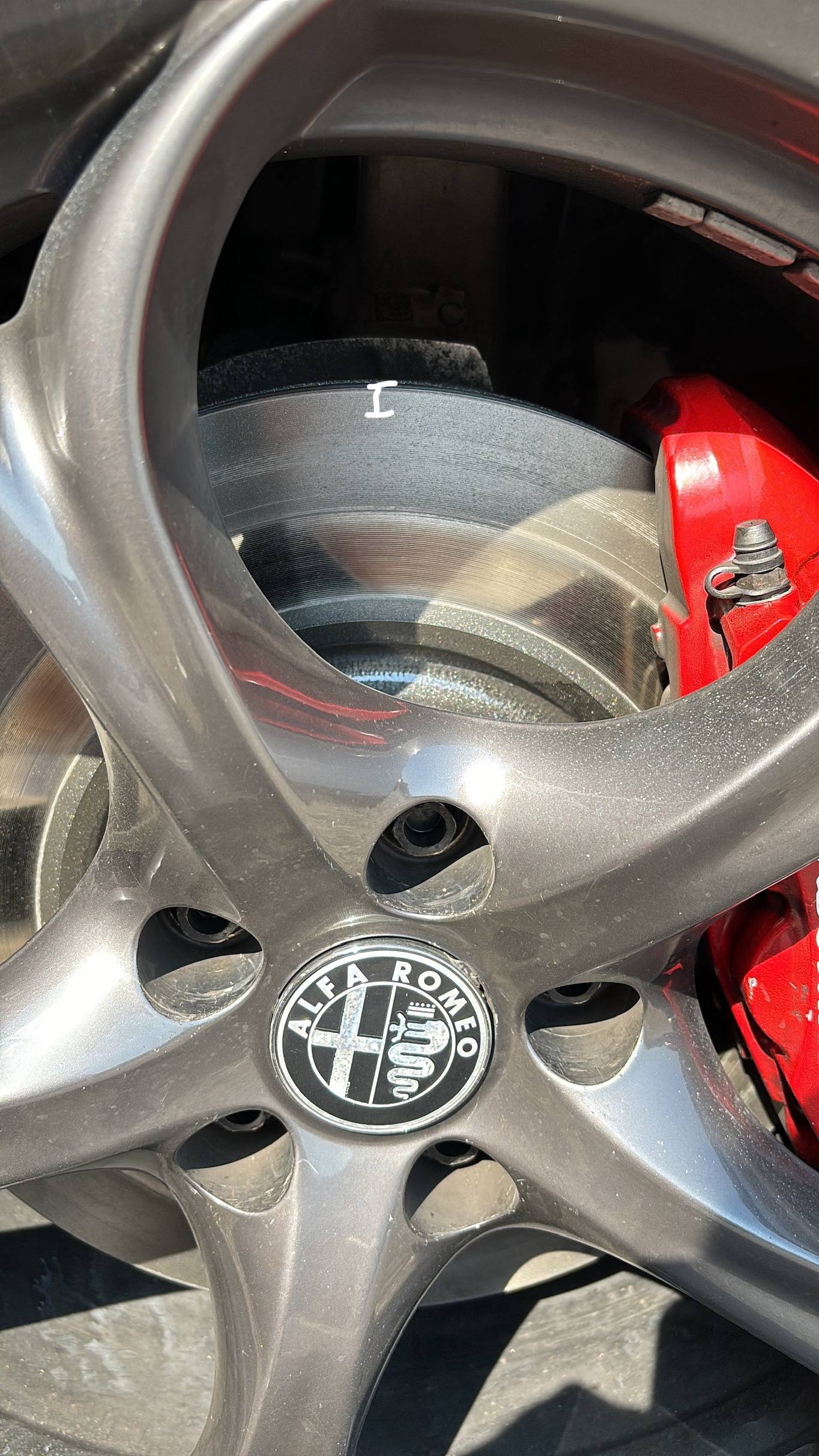

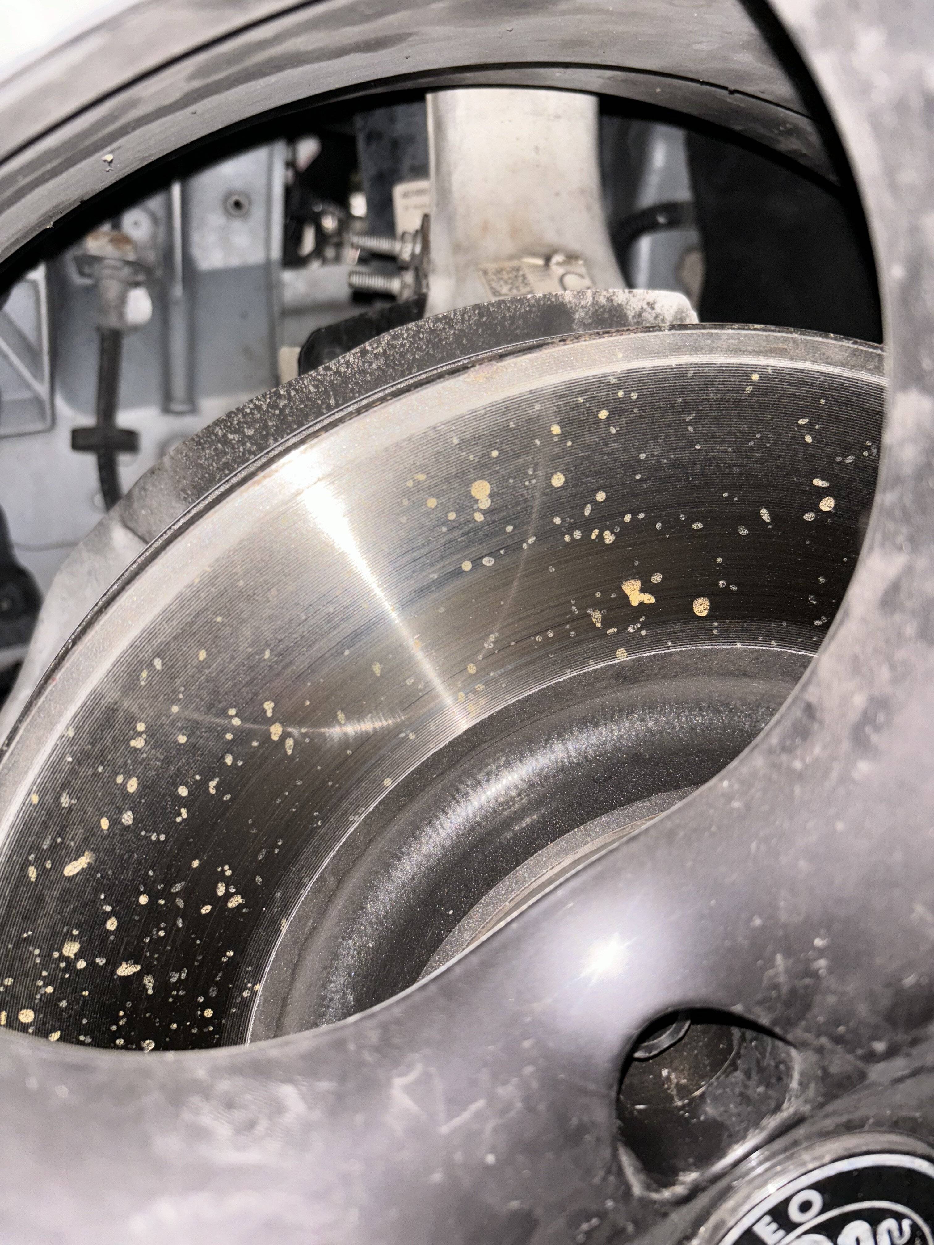

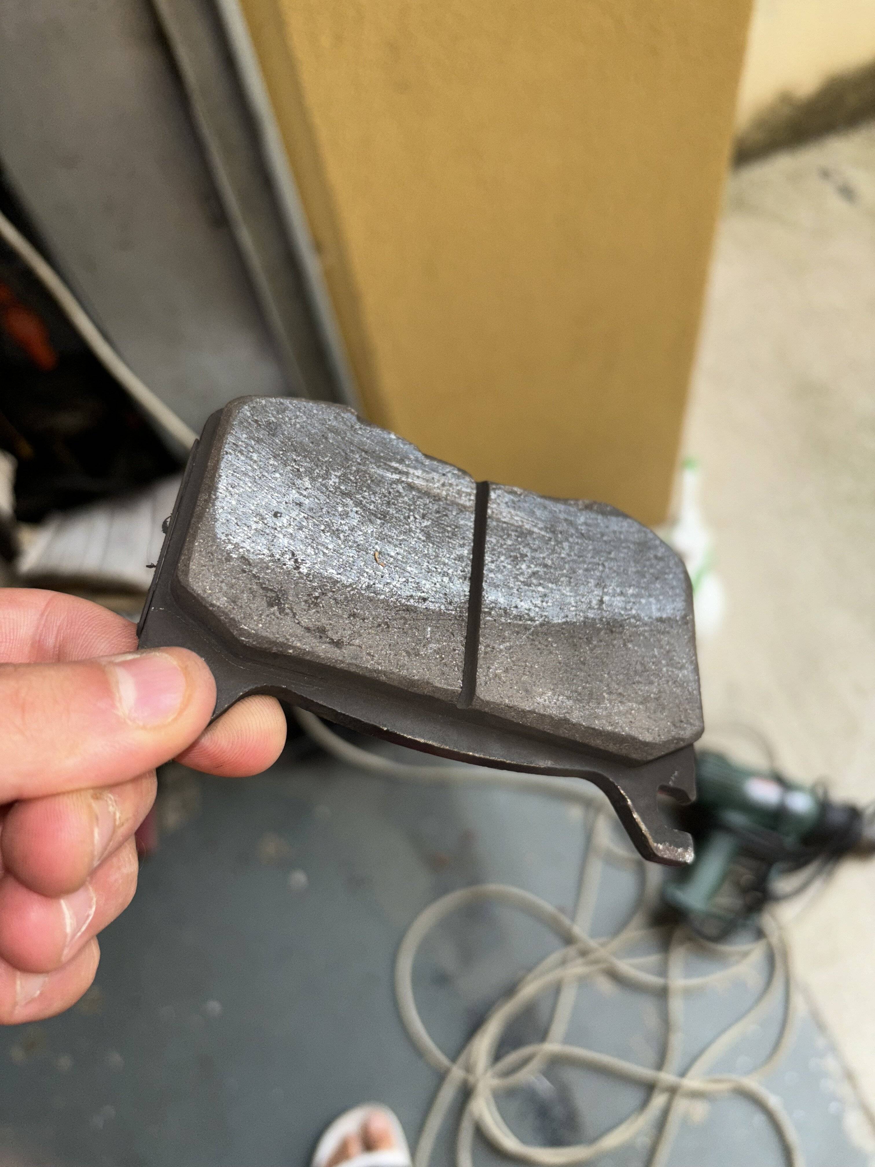

Ciao a tutti , come solito ho un altro problema :
Praticamente la pinza sinistra , non mi morde bene tutto il disco , lasciandomi 1/2 cm di disco ancora intatto( prima era molto peggio , poi sistemandola bene sono riuscito a recuperare qualcosa, il segno mostra dove il disco ad oggi non viene toccato dalla pastiglia ) , l’ho portata dal meccanico e mi ha detto che potrebbero essere i perni che non spingono bene le pastiglie , ma mi sembra strano , qualcuno di voi ha qualche consiglio? Il lato dx frena correttamente lasciando un minimo bordino.
La foto della pastiglia è quella vecchia che ho cambiato insieme ai dischi , magari dall’usura qualche esperto riesce a capire il problema .
Questo è come crea l’impronta ora
