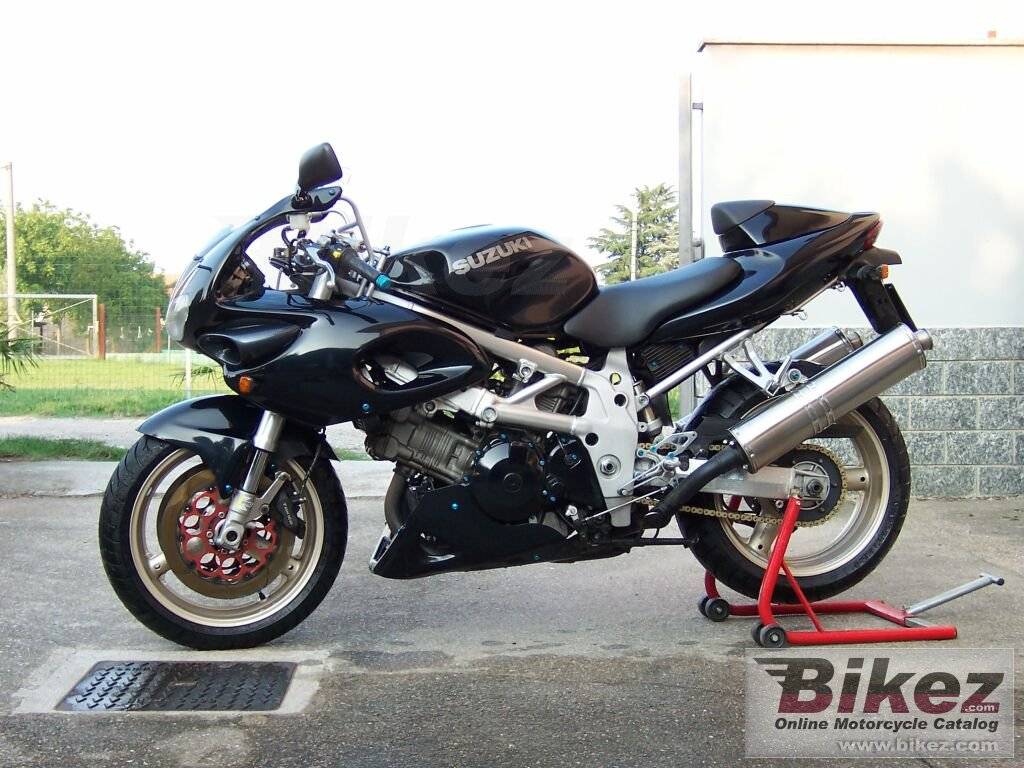

(questi sono dei Discacciati in ghisa per l'appunto, arrugginiti dopo tipo 10 minuti dalla fine del lavaggio moto...):
