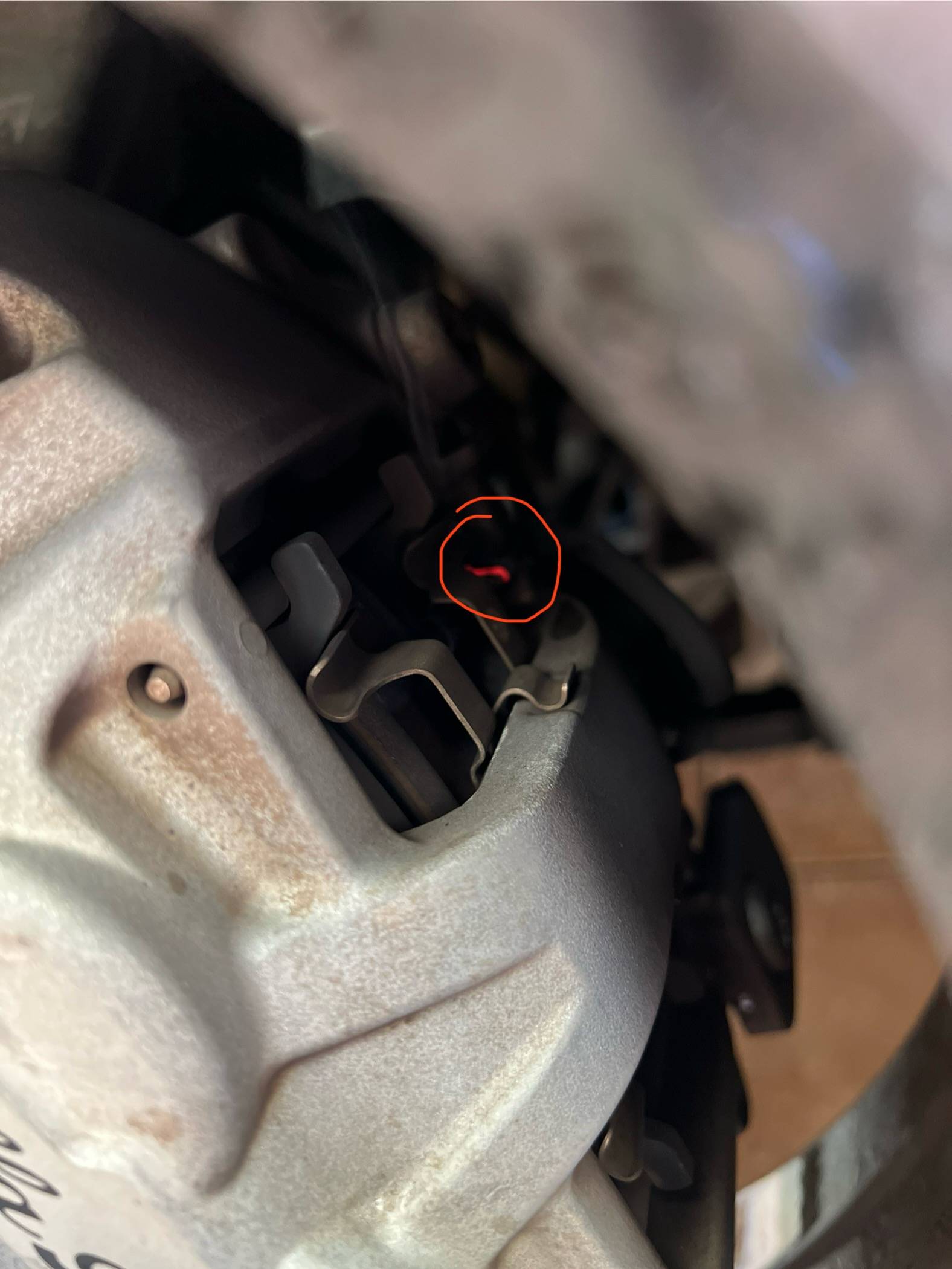

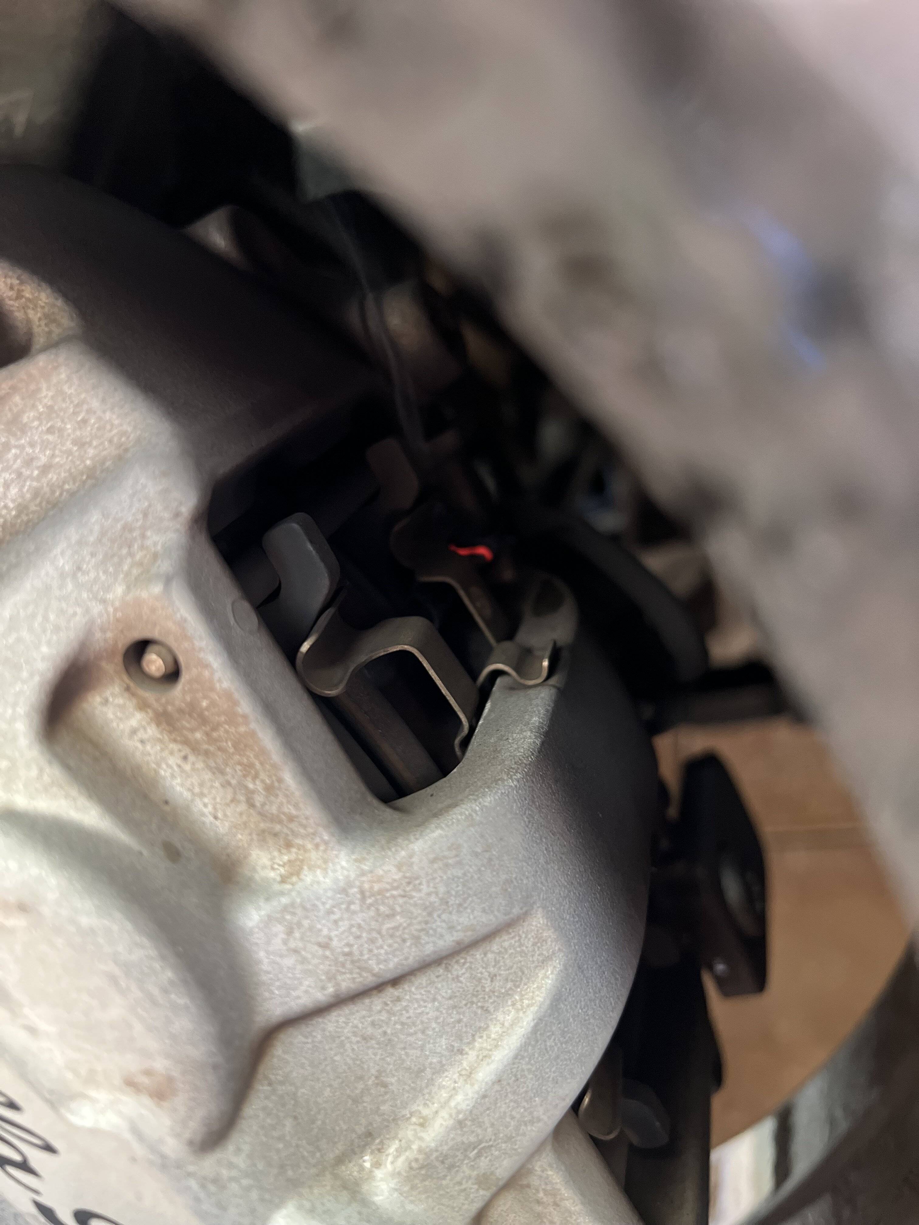

Ciao a tutti, qualche giorno fa dopo una decina di km con massimo 2-3 frenate decise e lunghe, mi sono reso conto che usciva del fumo dalla ruota anteriore sinistra.. ma non smetteva, finché guardo e c’era del materiale incandescente che non si raffreddava.
Essendo a casa ho buttato dell’acqua per spegnere il tutto.
Guardo bene e stava bruciacchiando la guaina di protezione del filo delle pastiglie che fa accendere la spia di usura.
A qualcuno è mai capitato? Ho ancora dischi e pastiglie originali con 67mila km, anno 2019, la spia non si è accesa ma ricordo che erano quasi da sostituire.
Mi sono chiesto cosa fosse successo se non me ne fossi accorto.
Allego foto

Fa controllare che i pistoni delle pinze non siano mezzi arrugginiti e quindi non tornino indietro.
Vale anche per la pinza, dove le pastiglie dovrebbero muoversi liberamente.
Fa controllare l'olio dei freni che non presenti un grado di umidità eccessivo.
Reazioni: Kelkome
Anche io ho pensato inizialmente ad un corto, però poi non si è più ripresentato.
Ho anche pensato ai pistoni che non siano tornati bene indietro perché effettivamente dischi pinza (e forse anche cerchio) erano molto caldi
Si verifica solitamente quando il contenuto umidità nell'olio è alta.
Ma pure l'alloggiamento delle pastiglie va visto, se pensi che una vettura per stare dritta in frenata per 2/3 frena davanti.
Cosa facilmente rilevabile al collaudo, la mia fa
> 300 nwm davanti
220 nwm asse posteriore, circa, dovrei tirar fuori le carte, ma siamo lì ..
Quindi, se con le anteriori fai come esempio 80mila con le posteriori almeno 130 Mila dovresti fare.
