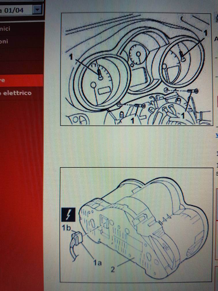

Per sostiturire il quadro strumenti della 147 1° serie e montare quello della 2° serie si deve smontare lo sterzo?! Avrò problemi montanto questo quadro?! A me piace di più
#3
Ciao, la modifica è fattibile anche se esteticamente sono diversi gli attacchi sono uguali, ma bada che la parte elettronica con le relative spie sono diverse tra le versioni, quindi devi avere un quadro che sia della tua stessa versione per montarlo completo, altrimenti puoi separare il vetro con i cerchi e montare solo quello lasciando elettronica e fondini del tuo.
#4
Per smontarlo devi svitare le quattro viti che lo mantengono e sfilarlo, puoi stare più comodo abbassando tutto lo sterzo.
