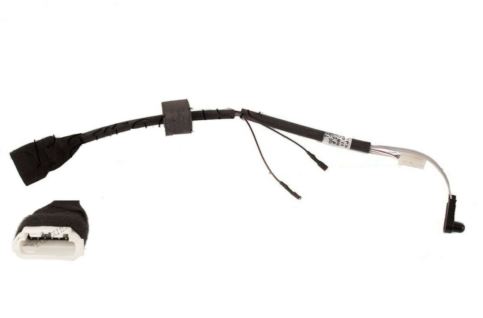

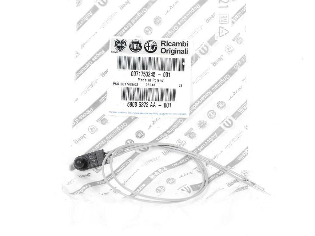

sto cercando il ricambio del sensore cod.71753245 ed ho notato dalle foto che esistono due versioni apparentemente differenti del sensore, ovvero quello che termina con un connettore e quello che termina col filo (vedi le foto allegate).
secondo voi comprando quello col connettore si evita di dover eseguire le saldature?

io ho messo quello col filo tanto lo colleghi al vecchio attacco con una piccola saldatura e funziona perfetto, non mi pare ci sia un connettore cmq, ma l'ha fatto il meccanico magari non lho visto io. :( l'unica pecca almeno per il mio caso è che non ho risolto nulla :confused: Anzi oscilla la temperatura ora fra i 32 e i 78 gradi ahaha prima era stabile a 64
