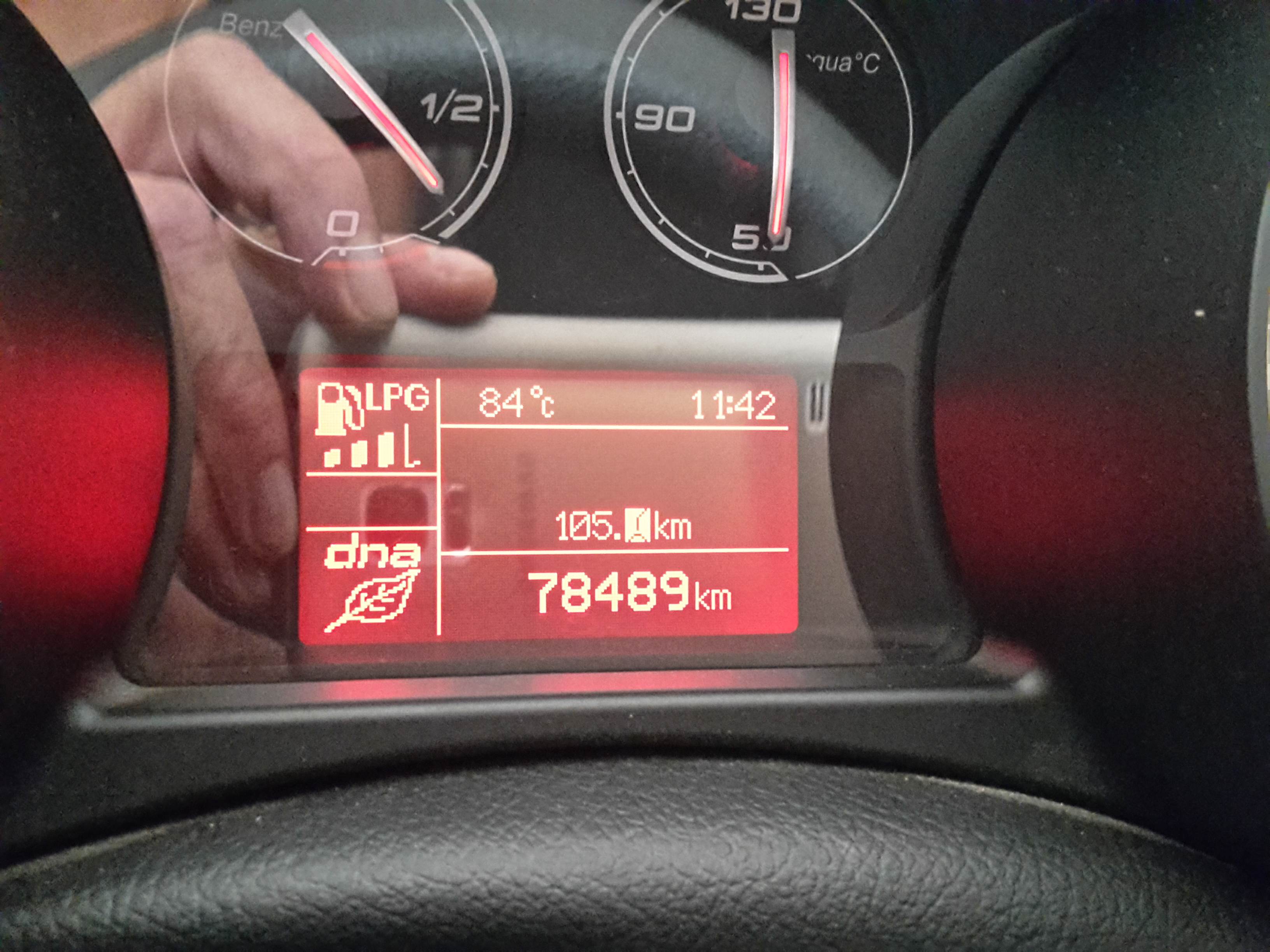

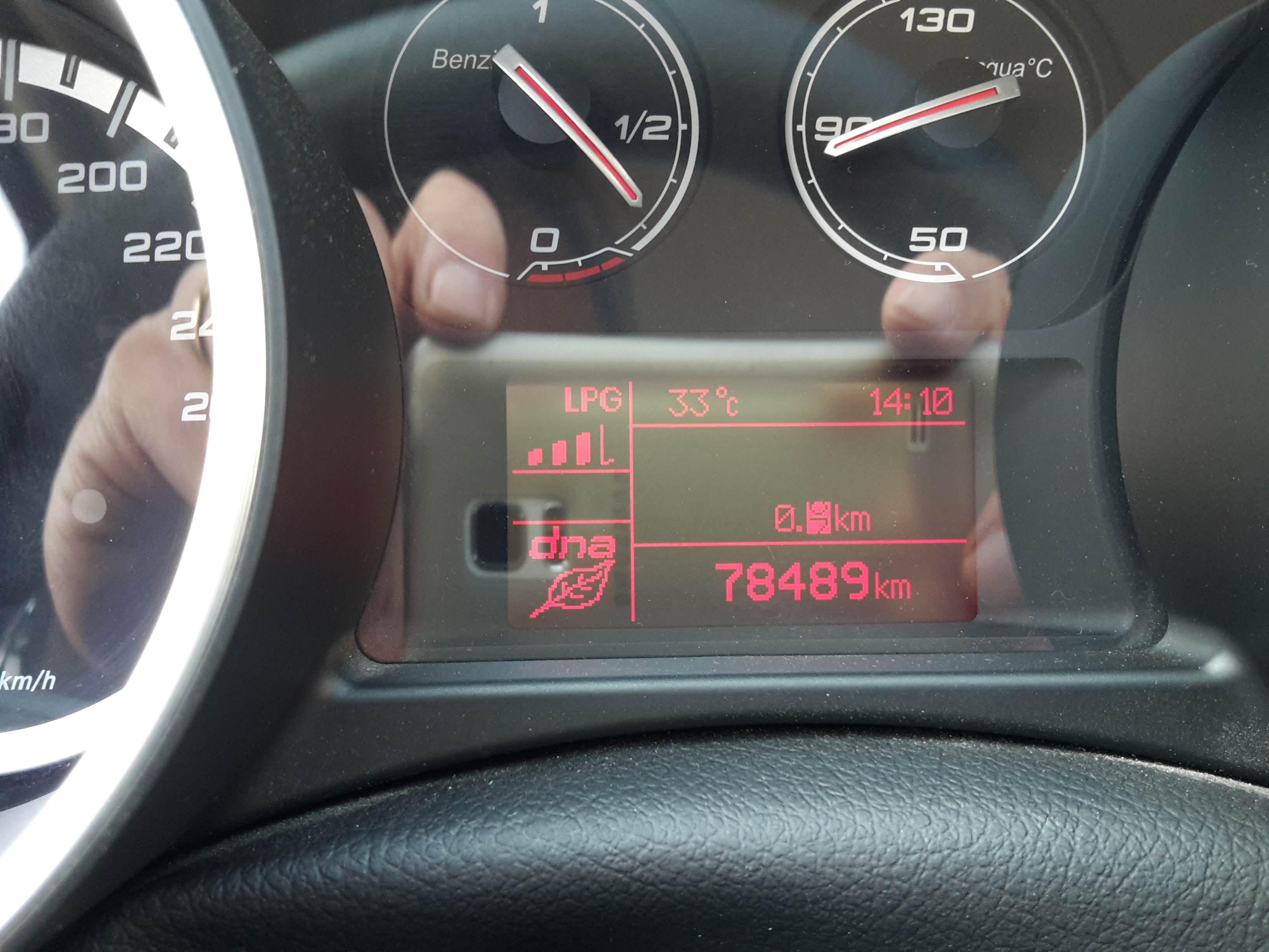

Appena finito la sostituzione del sensore.Ho usato anch'io un sensore della punto codice ricambio 71753245 comprato su ebay a 21€.La guida che c'è alla pag. 1 è precisa ed esauriente,però per togliere il vetro consiglio di usare anche una ventosa oltre che le dita.Io ho usato quella di un vecchio navigatore.
Appena sostituito,il sensore ha subito dato la temperatura giusta,quindi non è necessario che si stabilizzi.
Quello che voglio segnalare,però,è il problema che mi ha dato e cioè il mancato funzionamento del compressore del clima.Premetto che io ho il clima manuale.
Come potete vedere nella prima foto,la temperatura è di 84°,dopo gli 85° il termometro va a fondo scala,al posto della temperatura compaiono 3 trattini --- e il compressore del clima si stacca.Quindi anche con il manuale arrivati ad un certo punto nascono i problemi...
