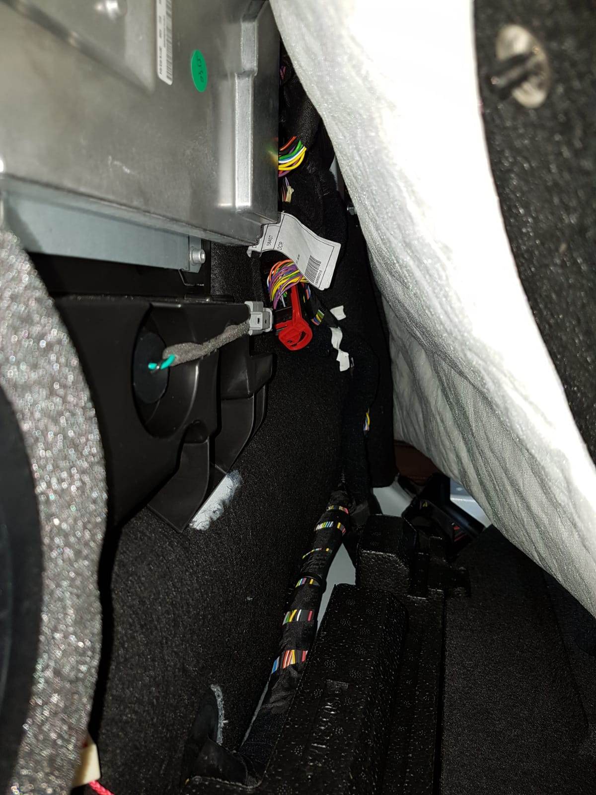

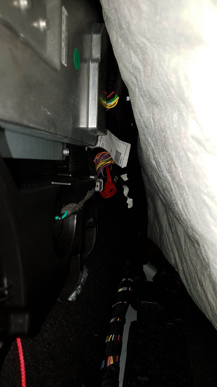

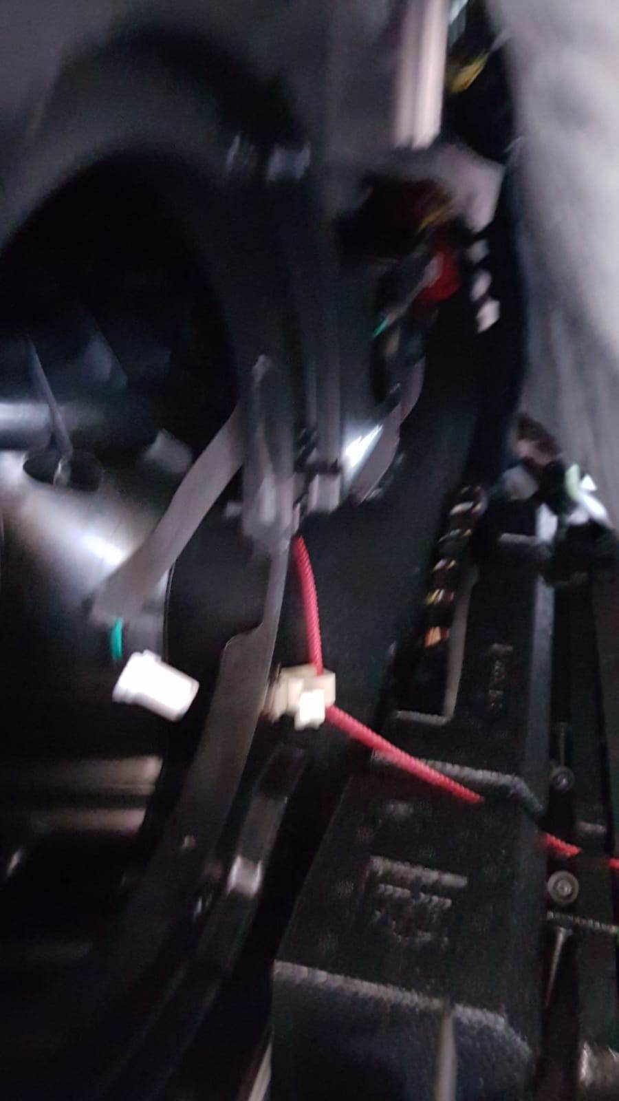

Ciao,
Vi aggiorno su cosa abbiamo trovato io e Alexiei.
Prima alessio ha smontato il suo fianchetto , basta svitare le viti per liberare i ganci che sono nel bagagliaio così da poter rimuovere la striscia che si trova affianco al pianale che copre la batteria.
Dopo basta far uscire dalle guarnizioni il fianchetto e si arriva alla parte di subwoofer e amplificatori.

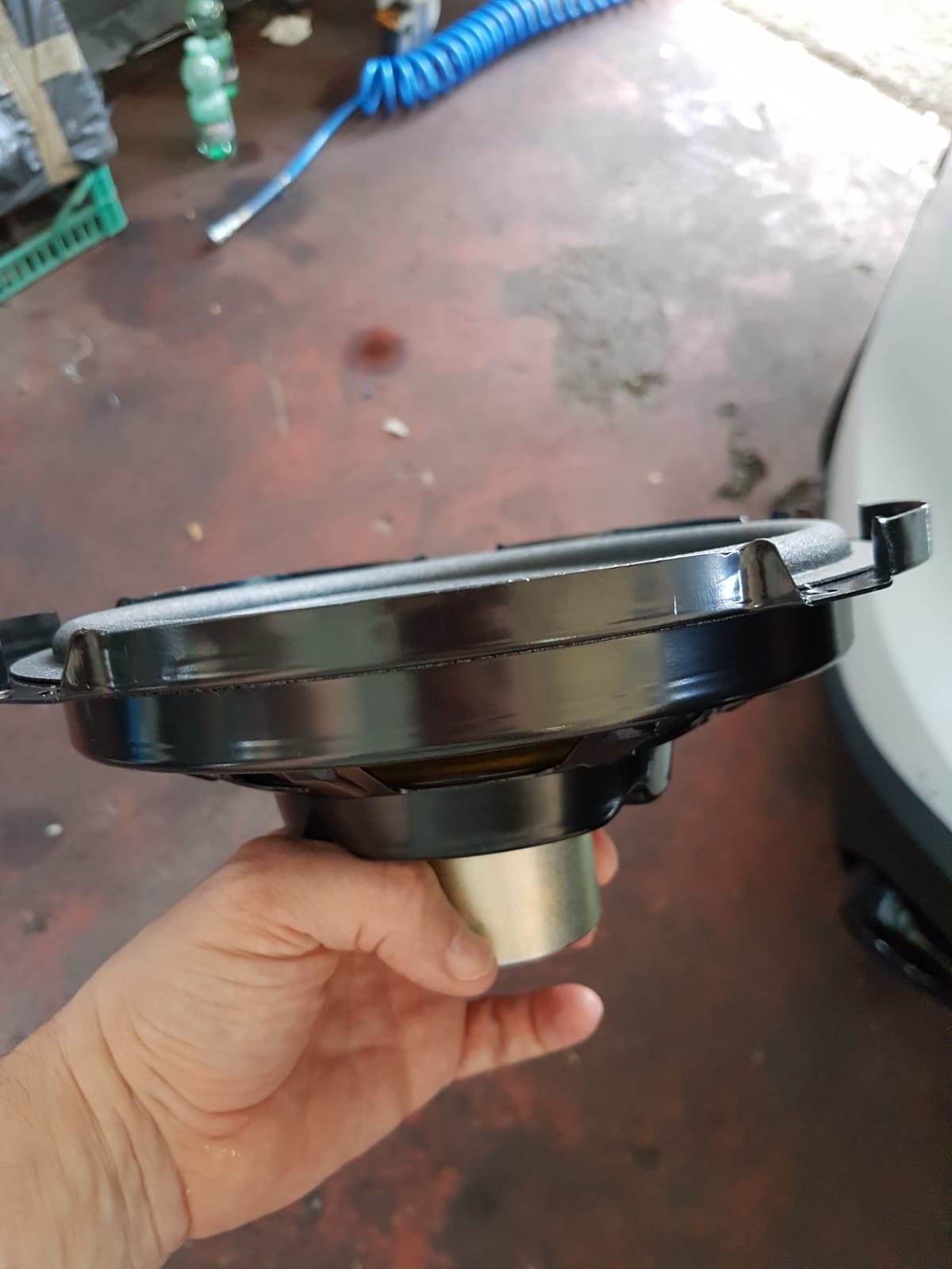

Purtroppo l’altoparlante che abbiamo trovato all’interno vale veramente poco, come probabilmente anche il resto dell’impianto.
Al momento abbiamo alcune ipotesi in piedi:
-Io probabilmente acquisterò un subwoofer da mettere in un box esterno, e l’amplificatore lo metterò sotto al pianale affianco alla batteria, anche se per posizionare l’amplificatore dovrò costruire una base in legno( ho già acquistato un amplificatore Zapco 1100.1m che è molto grande).
Mentre Alessio sta valutando due ipotesi:
- acquistare un amplificatore piccolo da inserire negli spazi dei fianchetto e sostituire l’altoparlante utilizzando il box in plastica esistente, ovviamente andando ad insonorizzare il box in plastica.
- acquistare un subwoofer in box già amplificato da mettere nel bagagliaio.
Vi aggiornerò sugli altri sviluppi.

Grazie per le info, seguirò questo post molto attentamente. Riesci a postare qualche foto ?
Queste sono le uniche foto che ho, le ha fatte alexiei e me le ha mandate .
