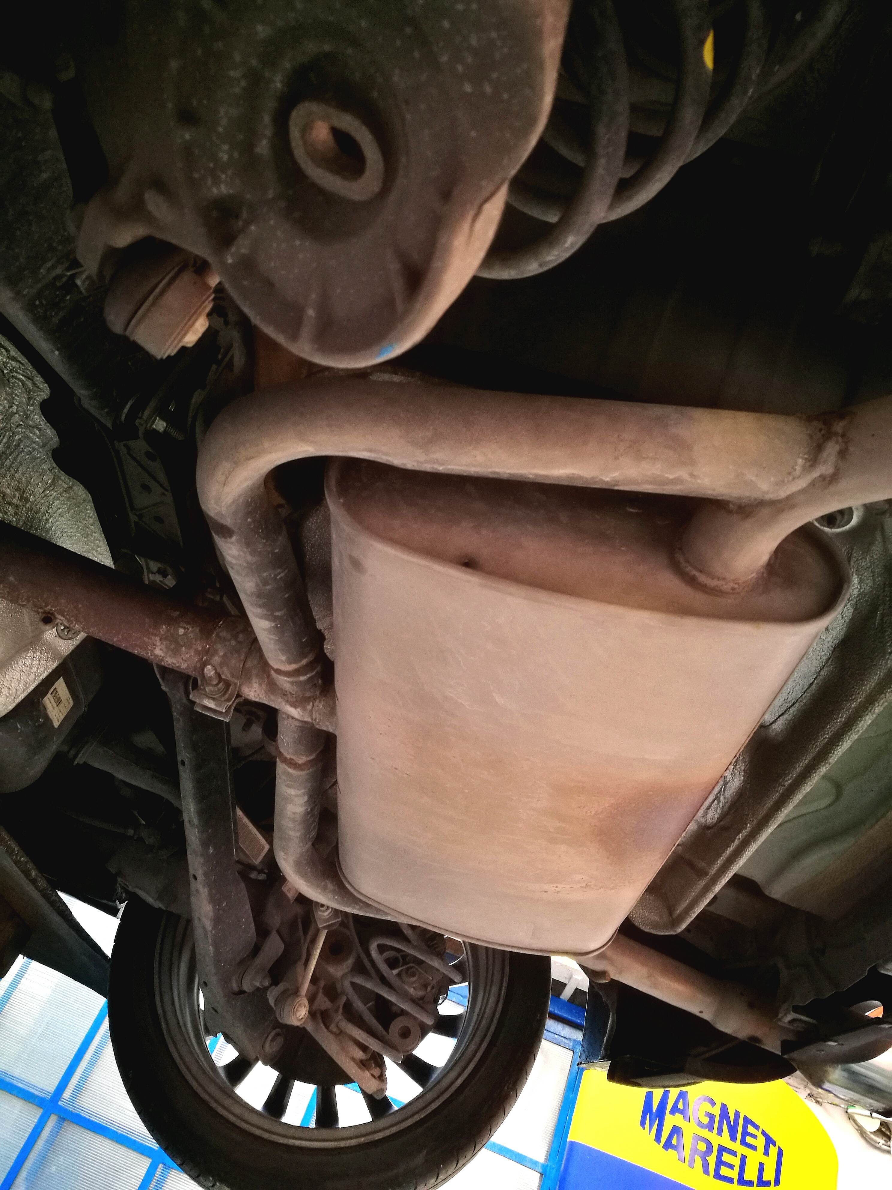

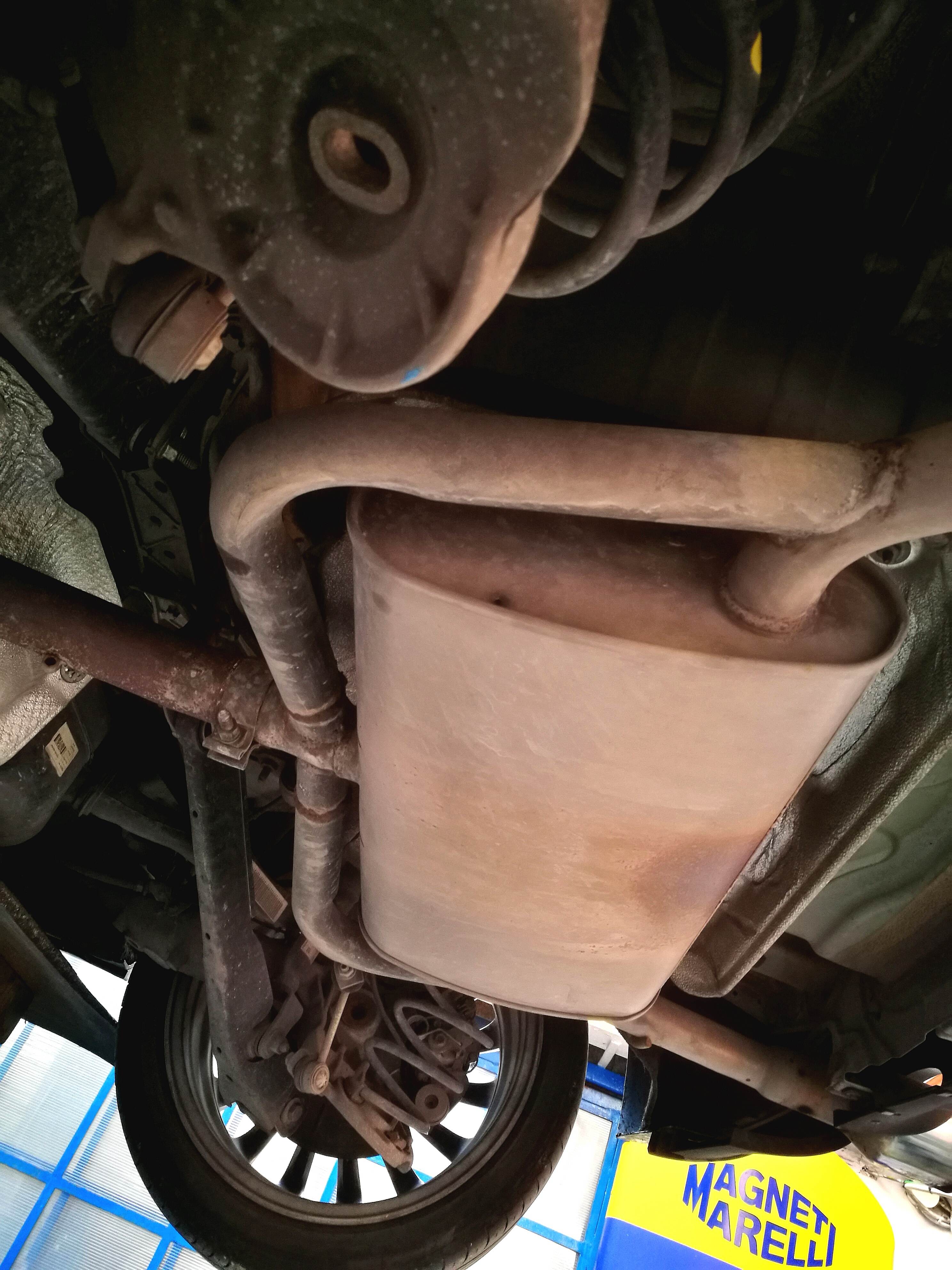

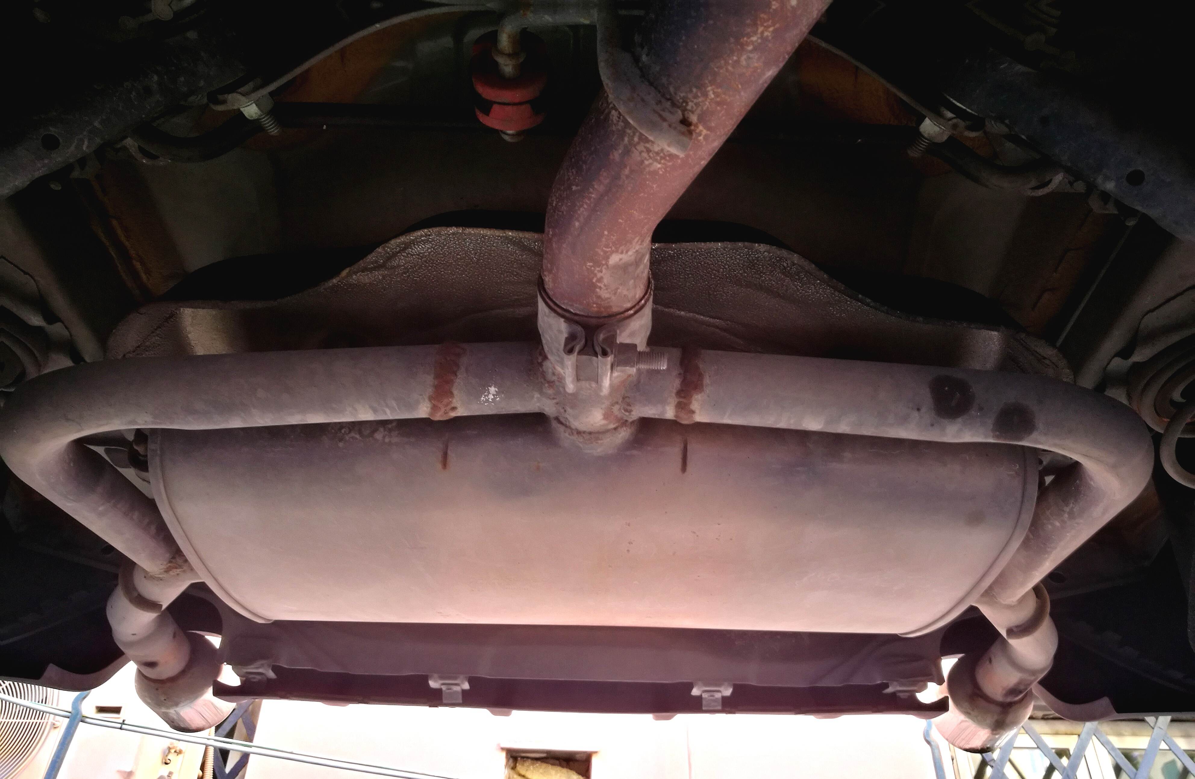

Ragazzi qualcuno di voi ha foto o immagini Alfa ufficiali di un impianto di scarico completo del mio modello?
Ricordo Giulietta QVmy2014
Ho cercato in rete ma nn ho trovato niente,vorrei sapere come è fatto lo scarico originale.
Grazie in anticipo
In che senso come è fatto ?
Catalizzatore -curva rimando flessibile - centrale silenziato - finale silenziato
Volevo vedere la parte posteriore per capire se sono state fatte modifiche anche in quella zona
