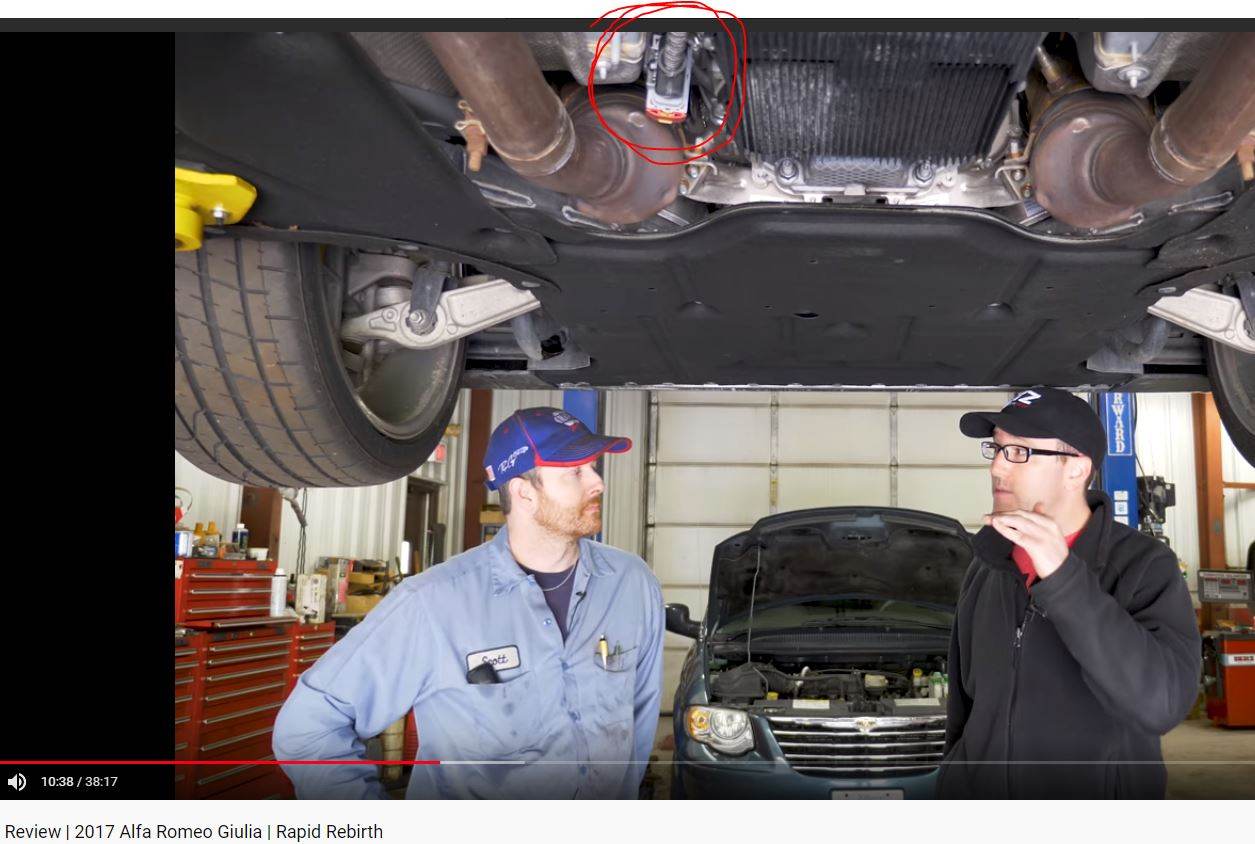

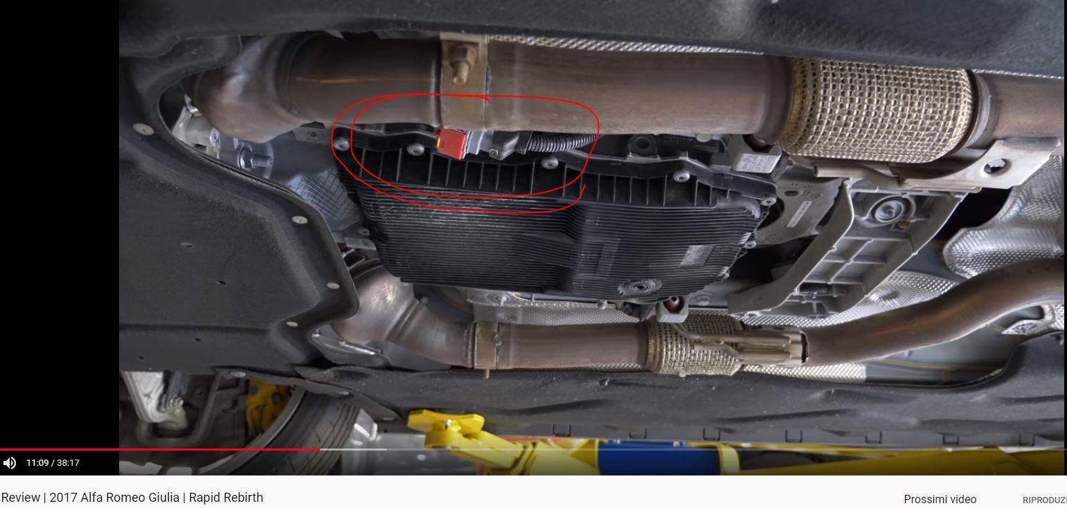

Un paio di screenshot da questo bel video che si sofferma a lungo sulle parti basse di una Q...
A vederlo sembrano curatissime e senza cavetti a vista. Anche il pezzo incriminato - che ha da un lato un bel cavidotto nero e dall'altro dovrebbe avere i cavetti a vista fotografati dal nostro amico... sembra leggermente diverso o forse è solo l'angolazione della videocamera.
