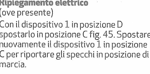

Salve a tutti. Nella mia Giulia 2.2 posso bloccare l'automatismo degli specchietti agendo sul pulsante di regolazione degli stessi come indicato alla pagina del LUM che provo ad allegare. La manovra manuale blocca quella automatica
  • Specchi esterni.pdf
    658.9 KB · Visualizzazioni: 629
scusami puoi spiegare precisamente che cosa modifichi per evitare che si chiudano quando si chiude la macchina?
Confermo anch’io, l’idea di Myst funziona; soltanto le luci interne e quelle delle maniglie rimangono accese per un po’
