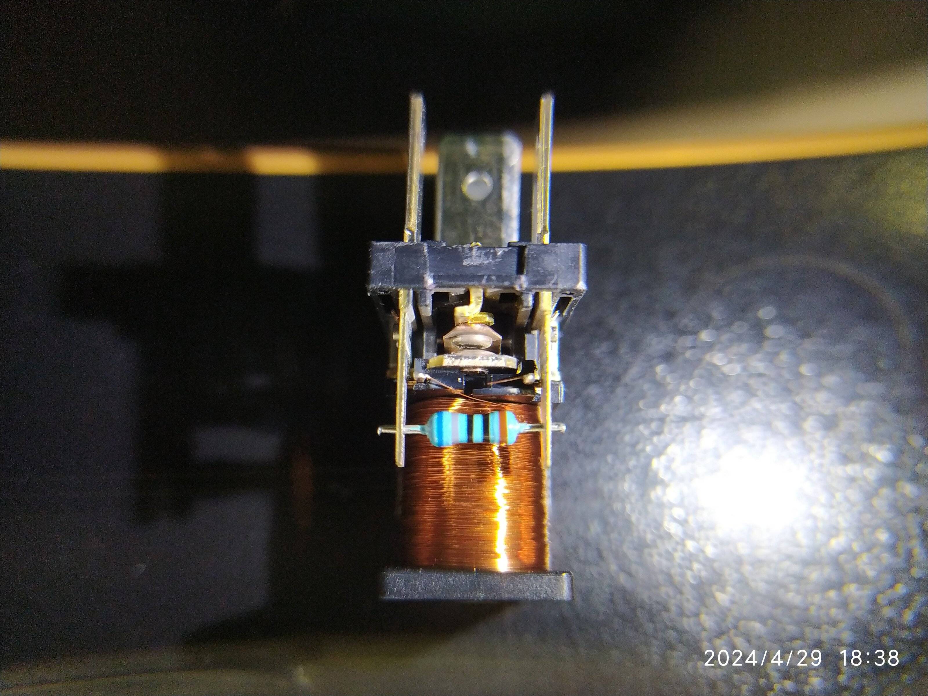

Non si vede benissimo, ma si nota lo stato del contatto.
    722.7 KB · Visualizzazioni: 206

Cercando sul forum ho trovato vari utenti che, miracolosamente, hanno risolto con la sostituzione dei 6 relè posti nel comodissimo nonchè adatto posto per il quale posizionare 6 relè così tanto importanti: il parafango anteriore destro. Ho quindi cercato subito sostitutivi su internet, che non fossero in alcun modo marca OMRON o Mopar, ed oggi pomeriggio dopo lavoro li andrò a ritirare con una spesa poco inferiore ai 30€.
Nel tempo che passavo in pausa pranzo, mi sono dilettato a cercare questi relè per arrivare in box pronto: con mia grande sorpresa, aprendo la calotta del parafanghi, mi son trovato la terza scatola della coppia di relè sganciata dall'alloggio, libera di girare per l'auto (in limitazione dei cavi ovviamente), appoggiata sulla copertura di plastica sottostante all'auto.
Ho provveduto già a smontare tutti e 6 i relè, in condizioni a dir poco perfette tra l'altro, cosa che mi fa perdere ogni speranza nel dire che siano loro, pulirne i contatti con apposito prodotto e stringere i contatti presenti nelle scatole dei relè stessi. Tutti e 6 i relè erano funzionanti, niente ruggine o incrostazioni o ossidazioni. Umore sotto ai piedi.
