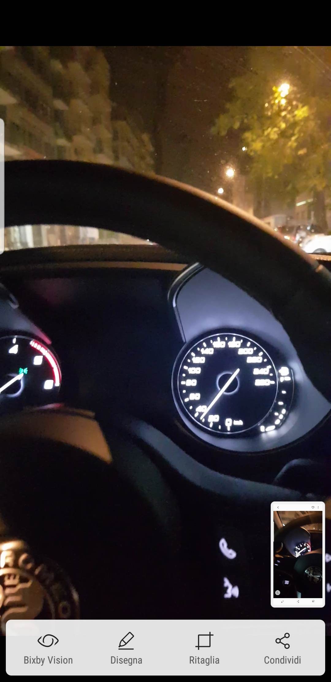

Buonasera, si a me 10 giorni fa
    122.1 KB · Visualizzazioni: 426

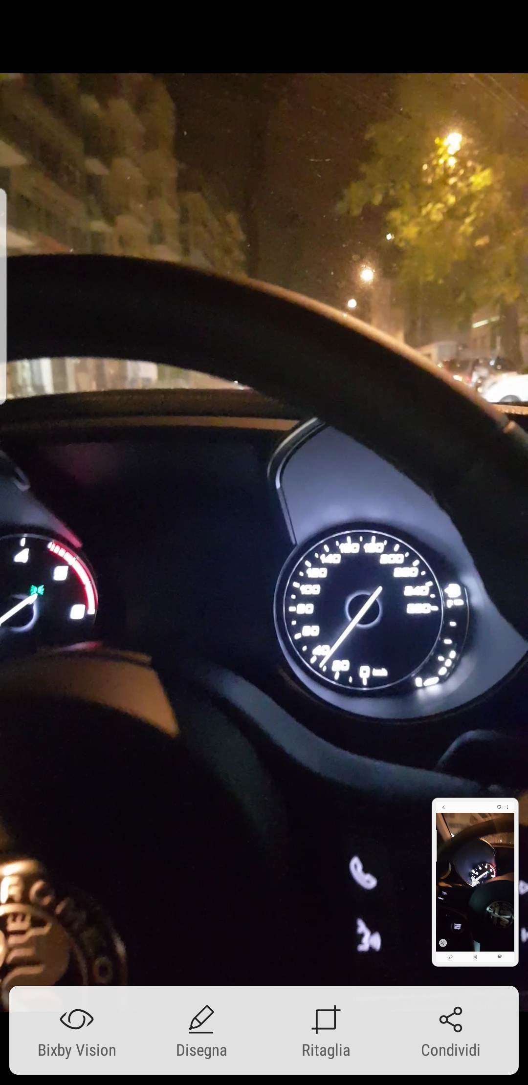

Buongiorno, a me è successa stessa spegnimento display tra il contagiri e il tachimetro, auto immatricolata maggio 2017. Successo 10 gg fa.
Guardate
    122.1 KB · Visualizzazioni: 342
Potrebbe essere un aggiornamento.
Infatti prima della sostituzione hanno provato così.
La mia aveva tutto spento, anche il tachimetro.
