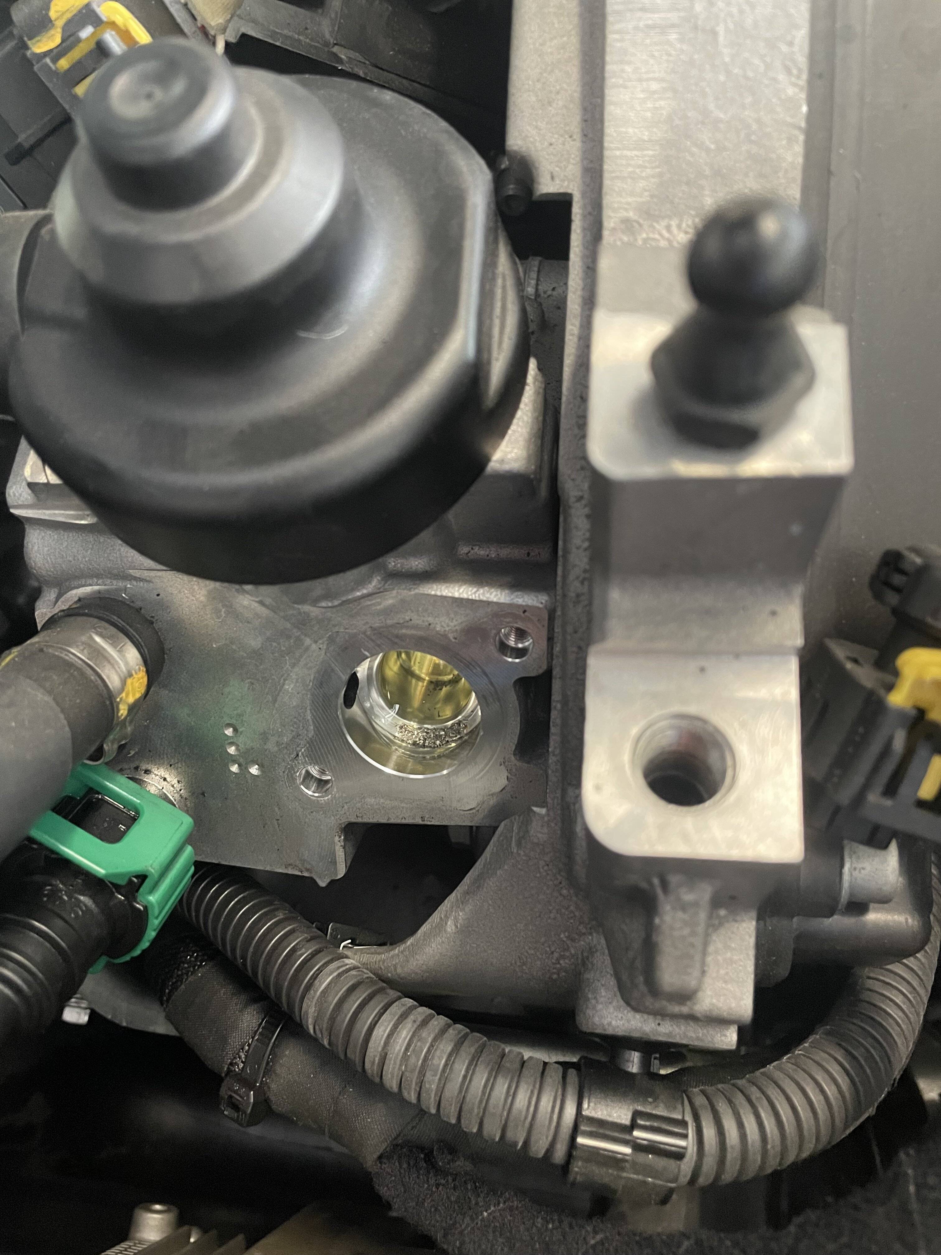

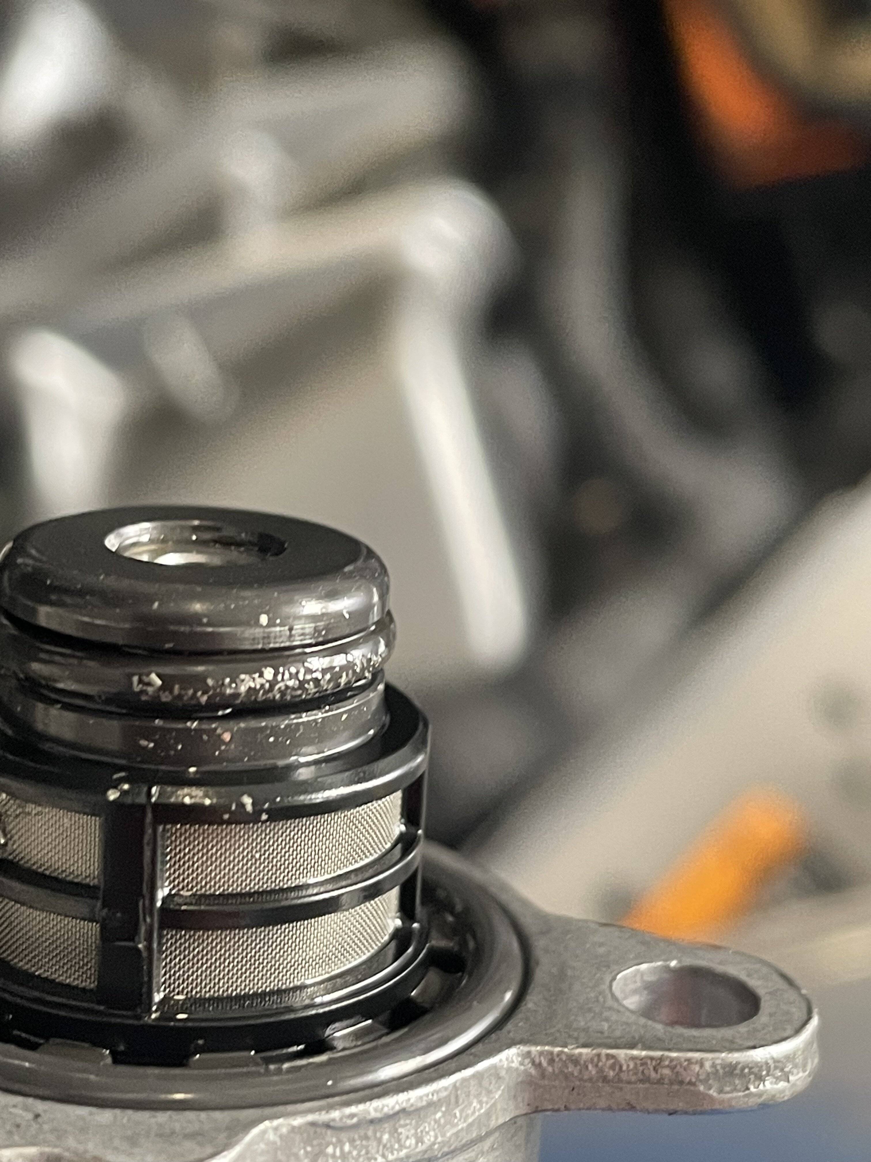

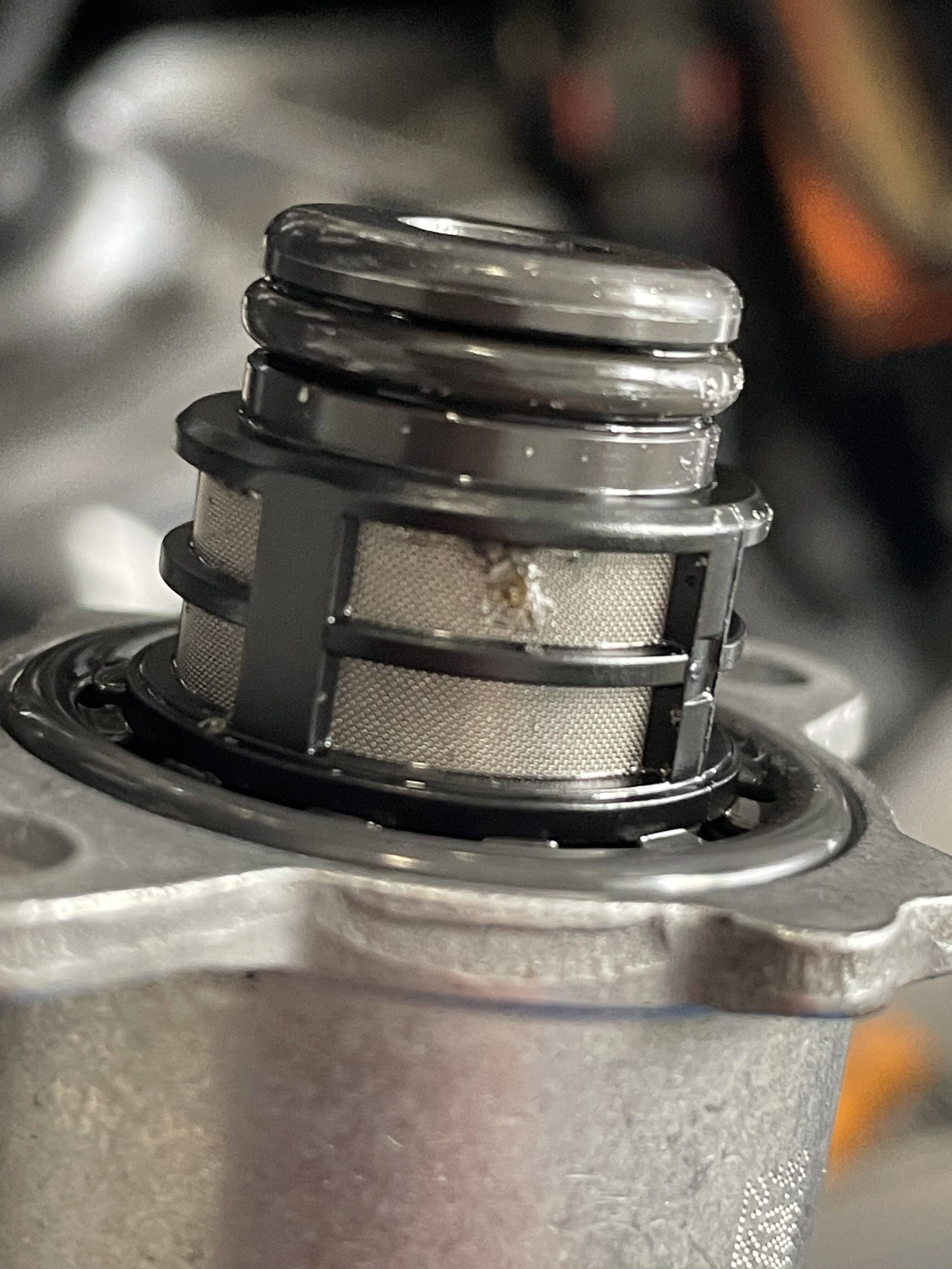

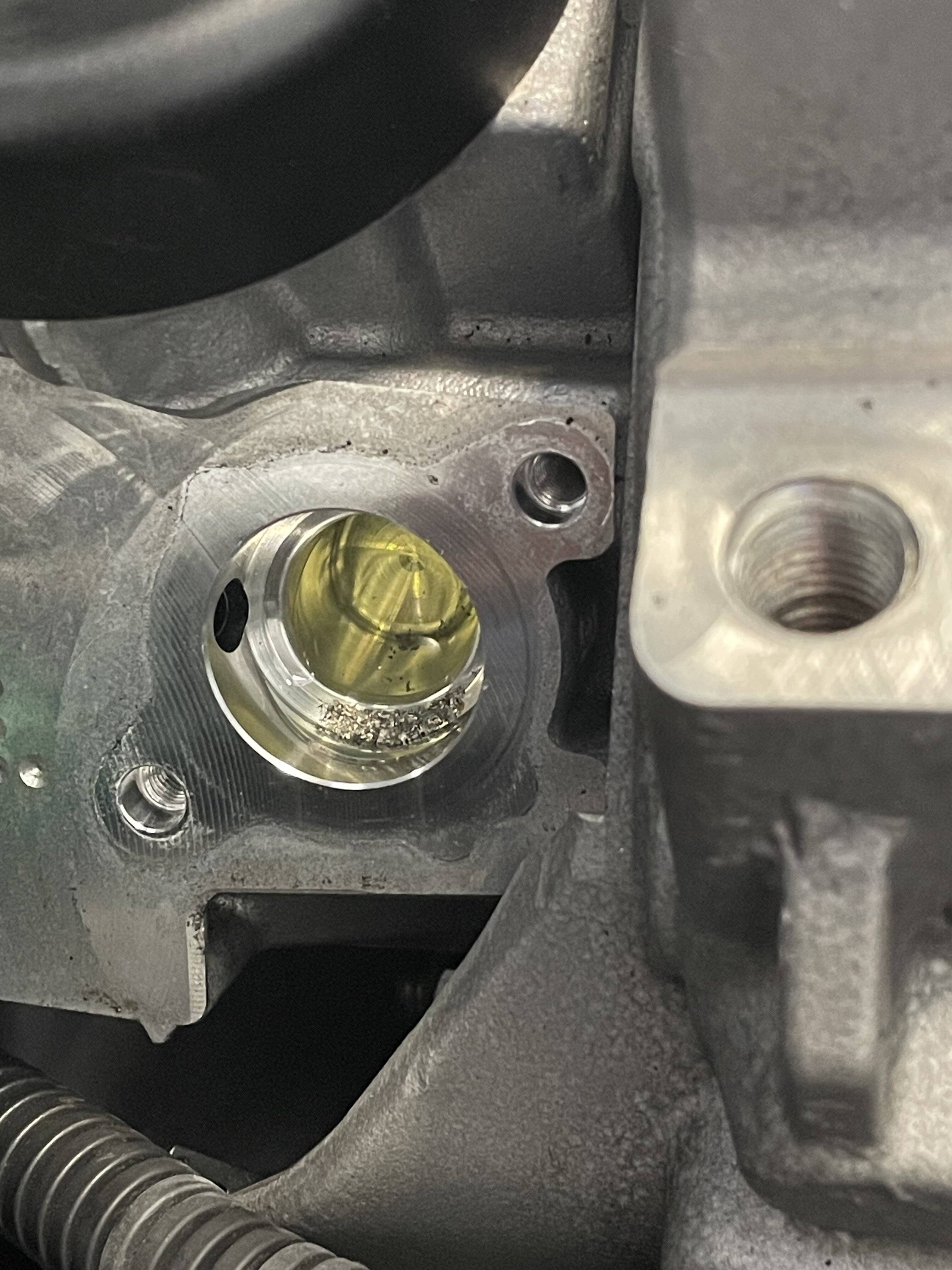

Grazie per le risposte, l’officina vuole cambiare tutto l’impianto di alimentazione dal serbatoio agli iniettori e ritorno. Vi è una limatura dalla pompa di bassa pressione agli iniettori che ha inchiodato l’auto etc, preventivando una spesa esorbitante. Vi è già successo?
Beh, dovresti farti mostrare lo stato della pompa di alta pressione: quella non ci vuole molto a vedere se è andata.
Guarda qui:
e anche:
Reazioni: CristianZio77
La pressione della pompa sale a 250/300 bar in avviamento? Auto in avviamento non fa nemmeno uno scoppio? E zero odore di gas di scarico? Se si potrebbero essersi bloccati iniettori ma se e per limatura della pompa .. bisogna sostituire pompa iniettori lavare serbatoio tubi ecc..
Questo è quello che hanno trovato. Mi hanno detto che i relè sono apposto. Sarebbe in garanzia ancora perché presa usata devo vedere cosa passa e cosa no.
Mi scoccia sapere che dopo sei mesi che l’ho presa mi fanno un preventivo di quasi 6k, improponibile

No solo pompe e tubi vari, iniettori revisionati e dovrebbe essere apposto, almeno così l’officina ha predisposto. Aspetto la garanzia cosa dice
Spero per te che la garanzia copra la riparazione, anche se ripeto 6K mi sembrano veramente tanti al di la di tutto il lavoro che c'è da fare, se non erro quella pompa va messa anche in fase, e credo che ti faranno anche la distribuzione co n quel prezzo, almeno spero..

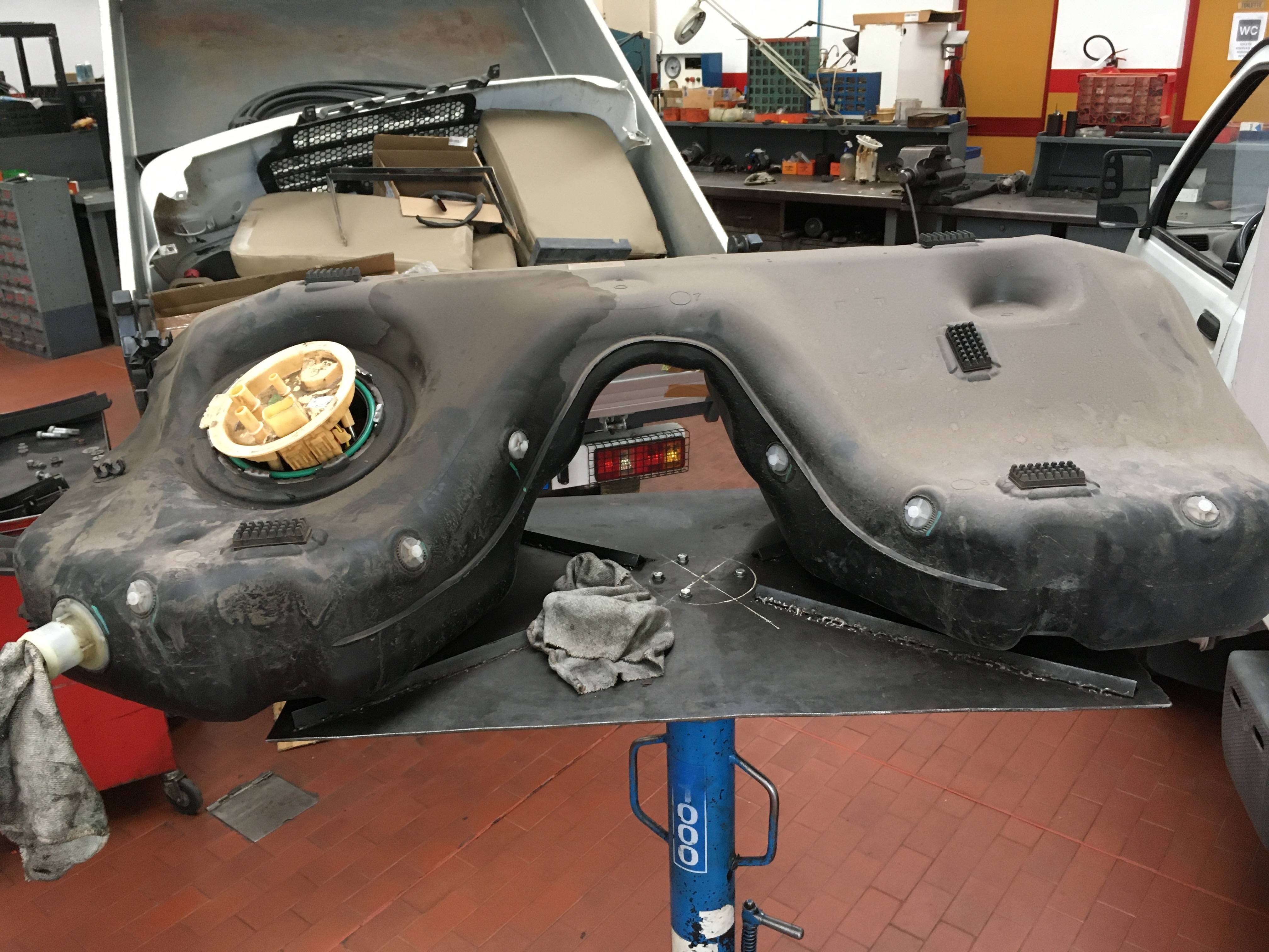

E la cp4 al 100% devi sostituire pompa iniettori e serbatoio piu eventuali altre cose.. in concessionaria spendi tranquillamente 6000/7000 euro.. se vai da un pompista me spendi circa metà comunque il solo serbatoio costa 1000 euro!! E ce solo originale..
