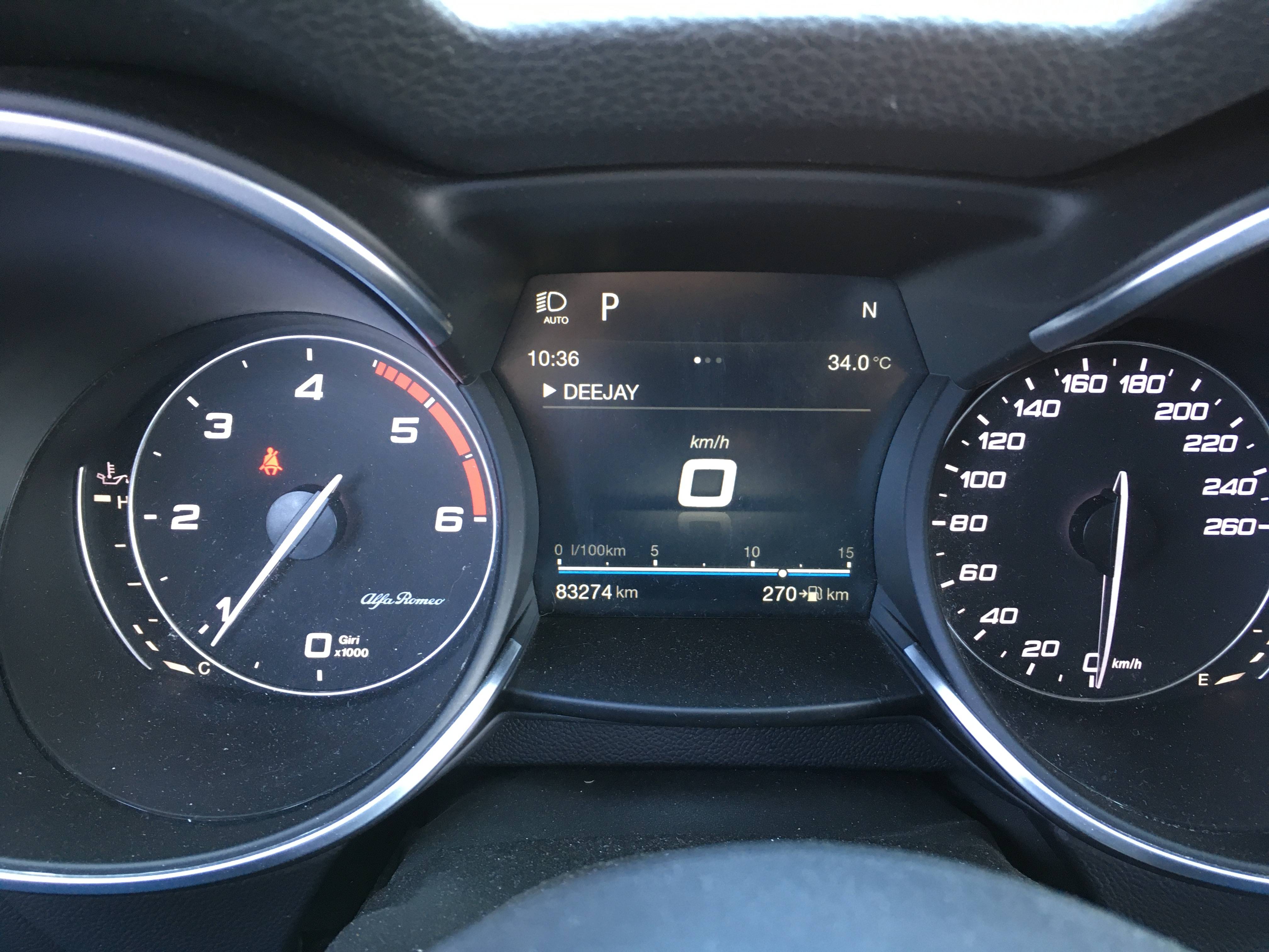

Non sei unico e nemmeno ultimo che avrà problemi alla cp4.. la media e 150 mila km…
