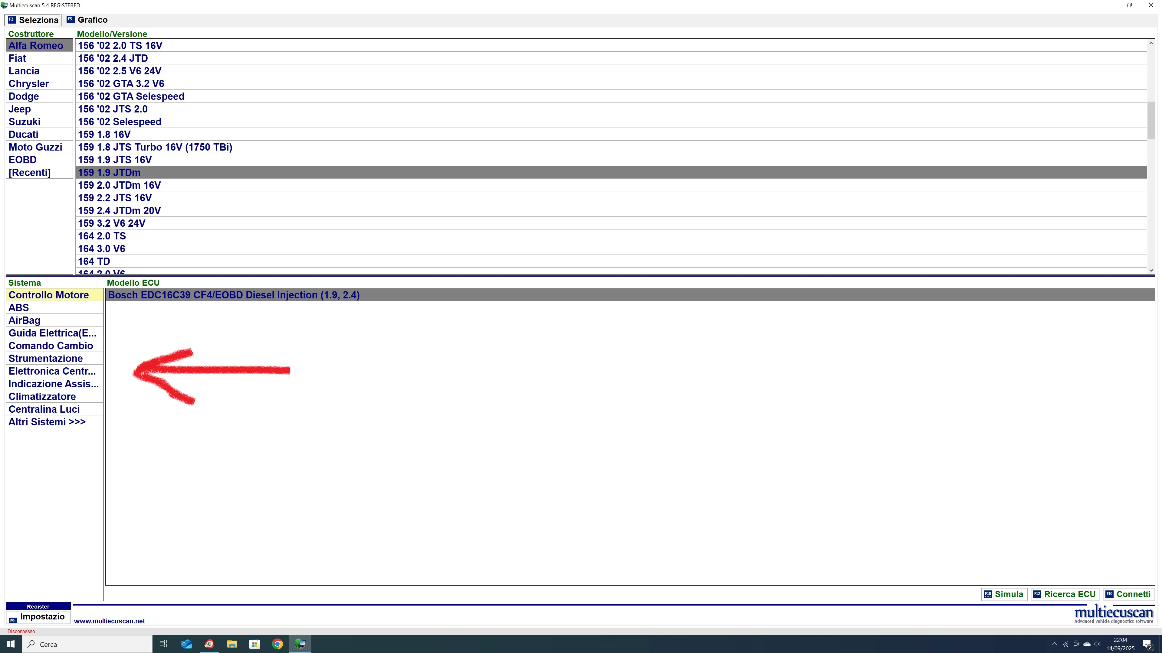

allego una foto... freccia rossa devi vedere tutte le centraline dell auto .. se ci sono altri codici errori..

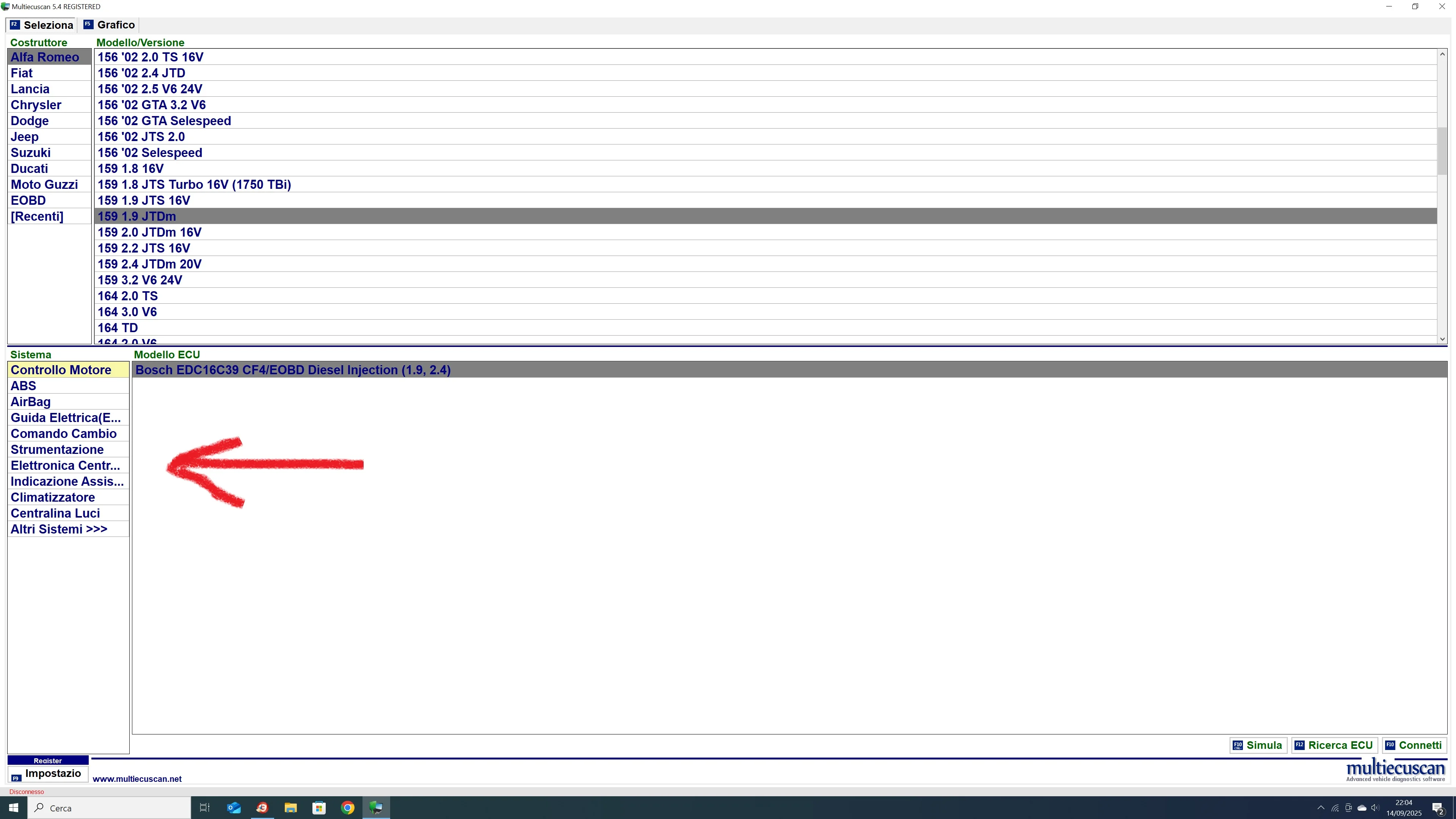

scarica multiecuscan e prova con quello a guardare nelle altre centraline e vedere se ci sono altri errori memorizzati..
