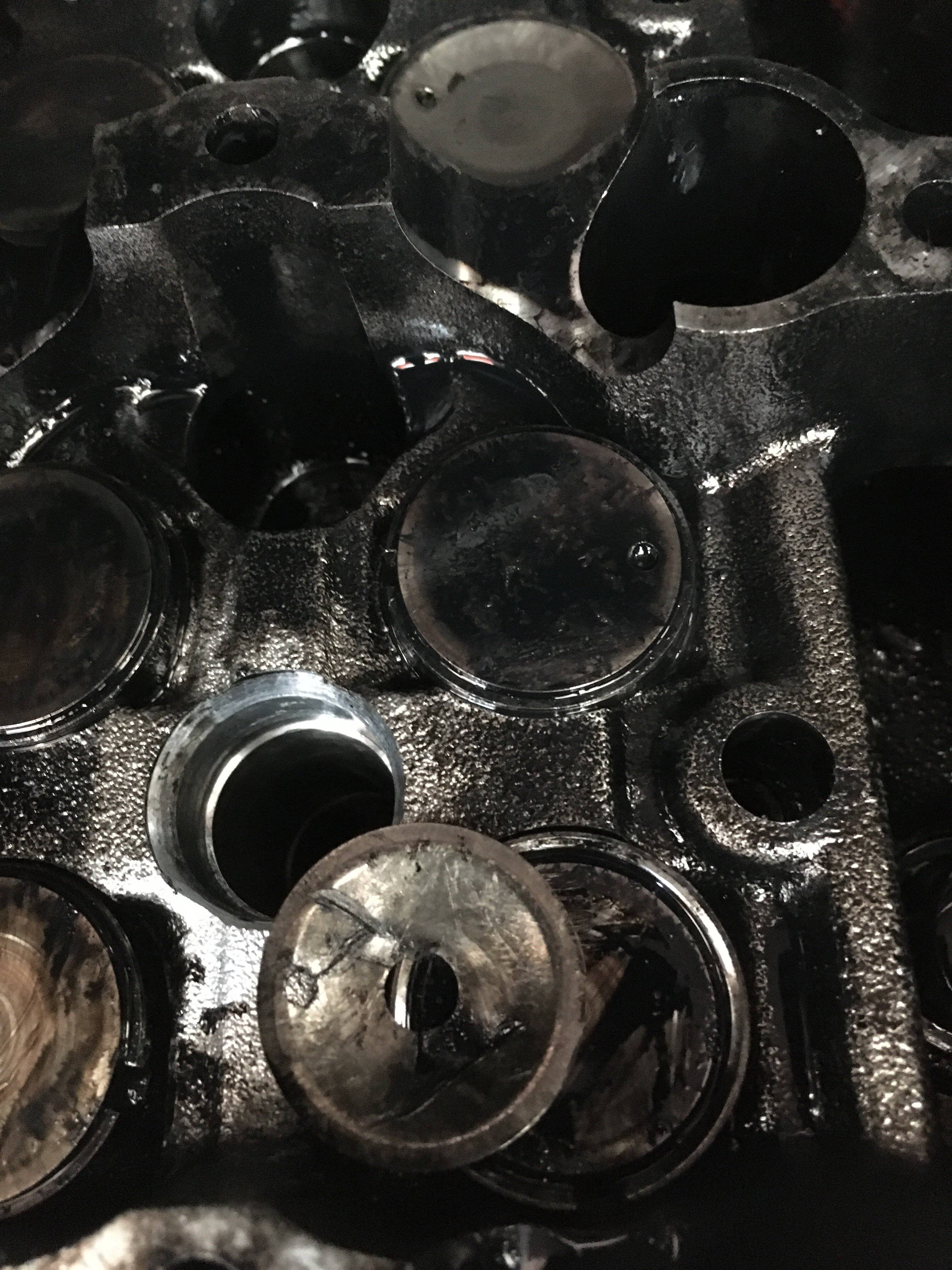

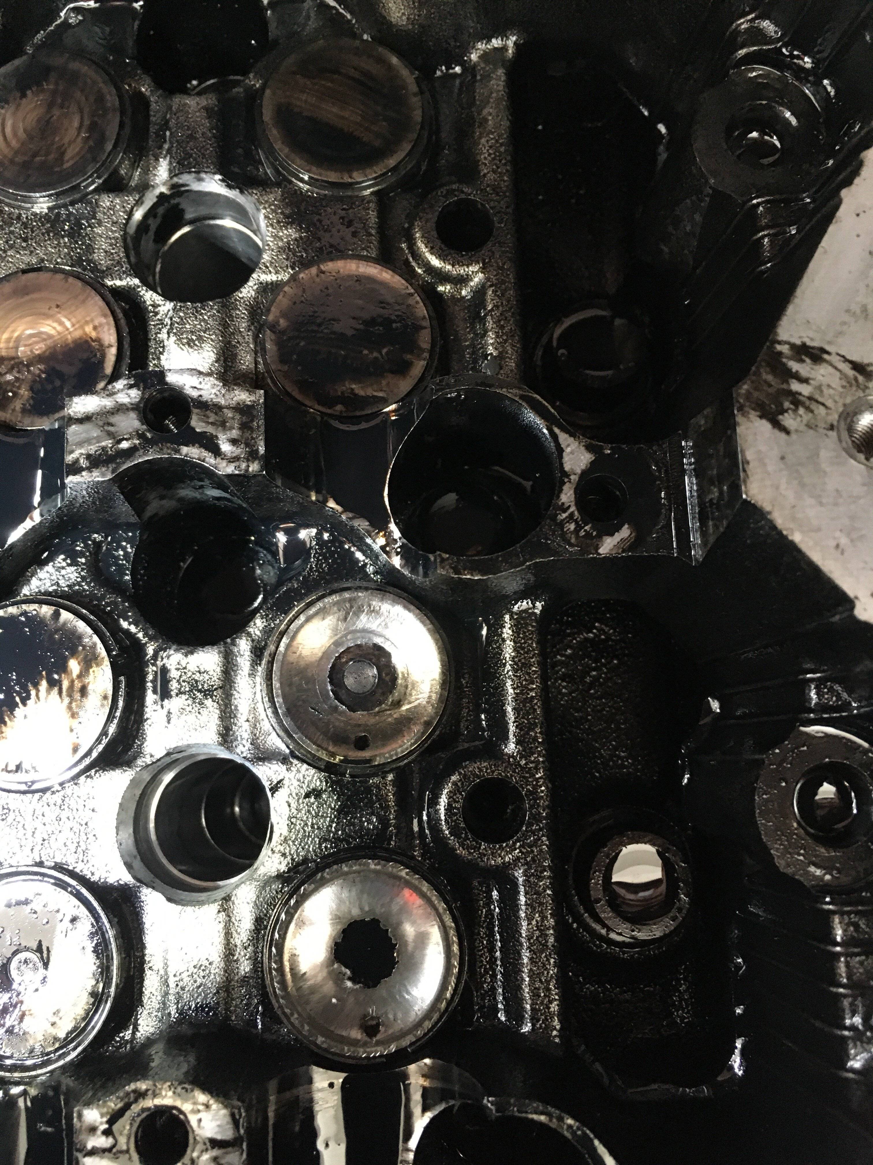

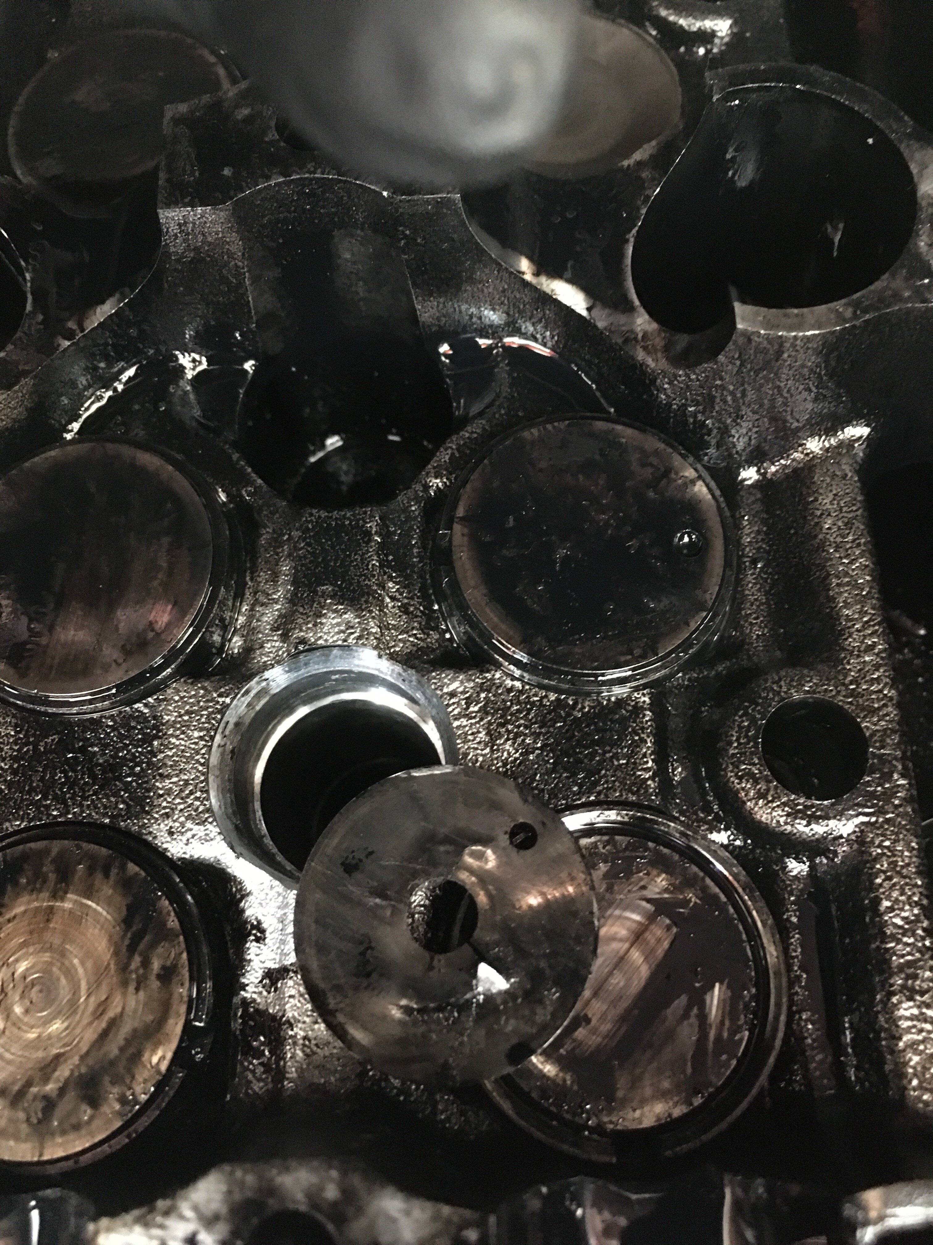

Vediamo se con queste belle foto li viene voglia di fare ancora km su questo mezzo avevano già cambiato 2 turbina.. io ho messo la terza e alberi a camme nuovi ecc.

Non sarà mica una persona di quelle che gli fa il servito dal benzinaio e il tagliando quando la macchina non parte più?
Che catastrofe,
che olio hanno usato? ho il problema è derivato dalla distribuzione? li credo ci sia stato anche una cattiva detonazione (battito in testa).
Ho la macchina è stata usata in modalità pistaiolo da quando parte a quando arriva e soprattutto a motore freddo..
Che giudizio dai alla problematica? cattiva manutenzione visti i due cambi turbina?
