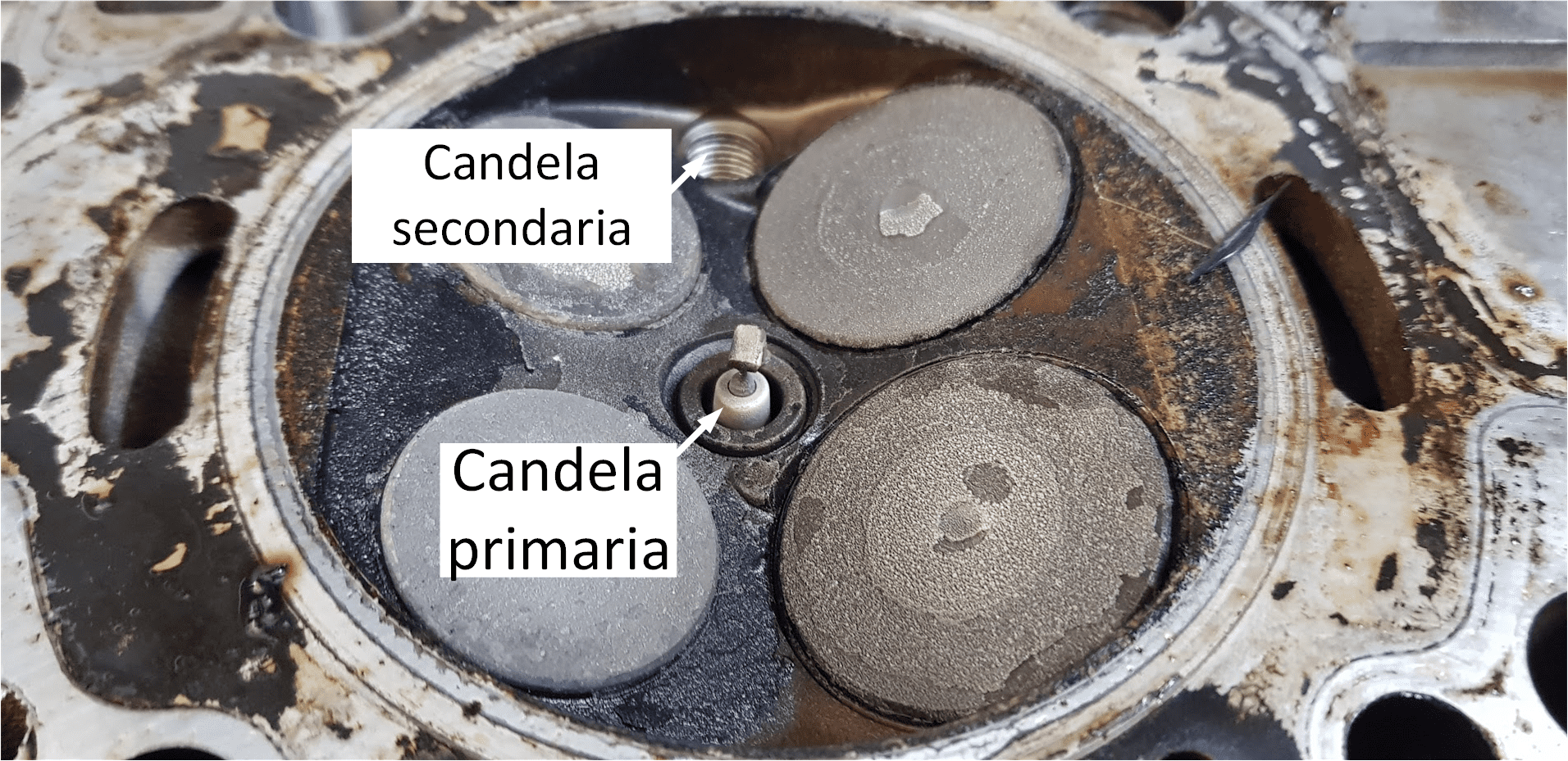

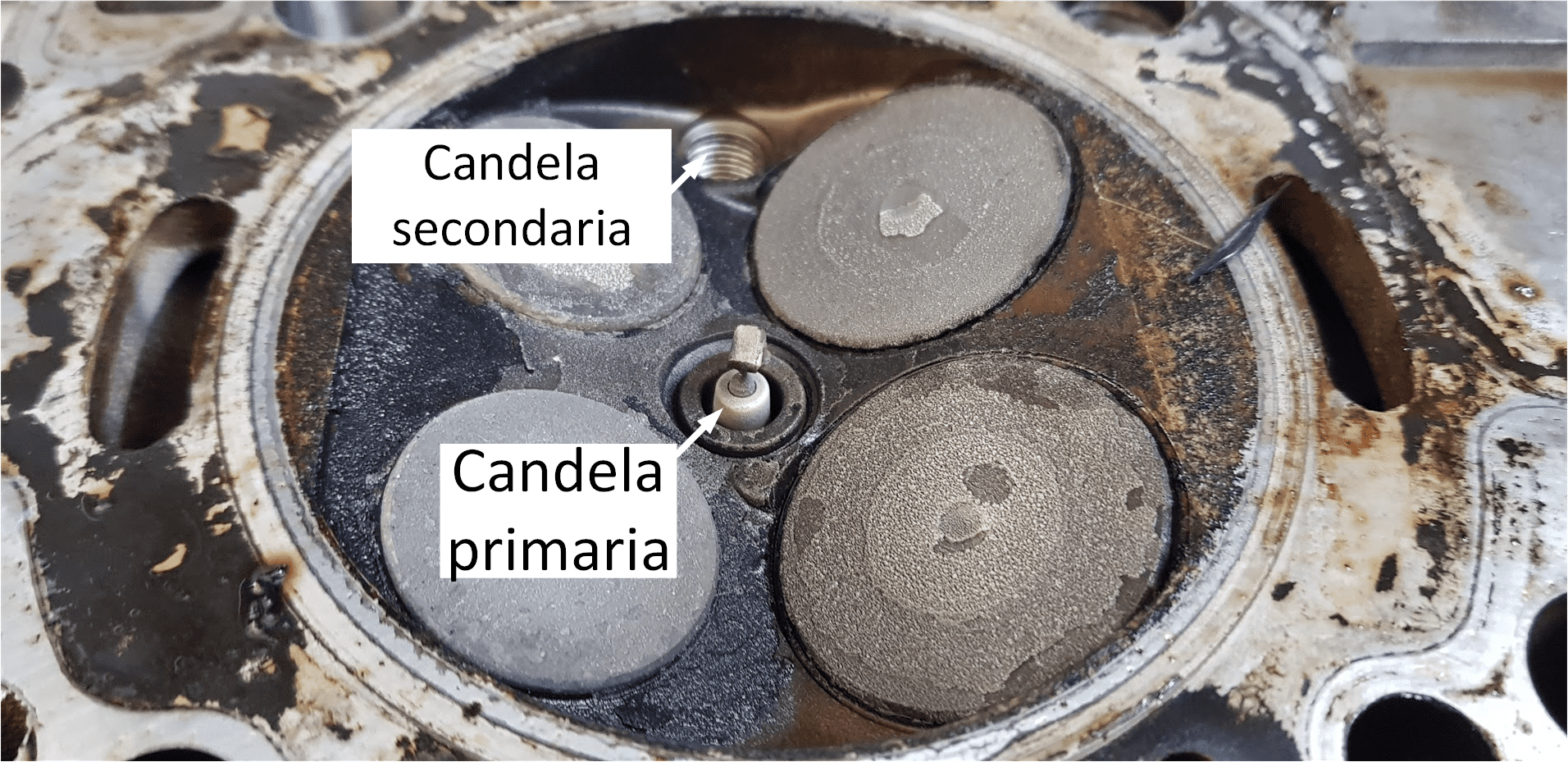

Per rispondere alle tue domande.. la 147 ha 2 candele per cilindro:
- quella "primaria", che è una candela standard con esagono di 16mm e filettatura di 14mm
- quella "secondaria" che è una candela con esagono sempre di 16mm ma con filettatura più piccola (10mm).
Per la 147 120CV le candele prescritte sono BKR6EKPA (primaria) + PMR7A (secondaria).
La più costosa è la candela secondaria, che puoi sostituire con una bosch FR6KI332S (adatta per il GPL)
Tante volte ho sentito dire che la gente col 105cv mette le candele prescritte per il 120cv, quindi sono ragionevolmente tranquillo che questi codici vanno bene anche a te

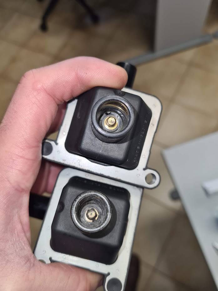

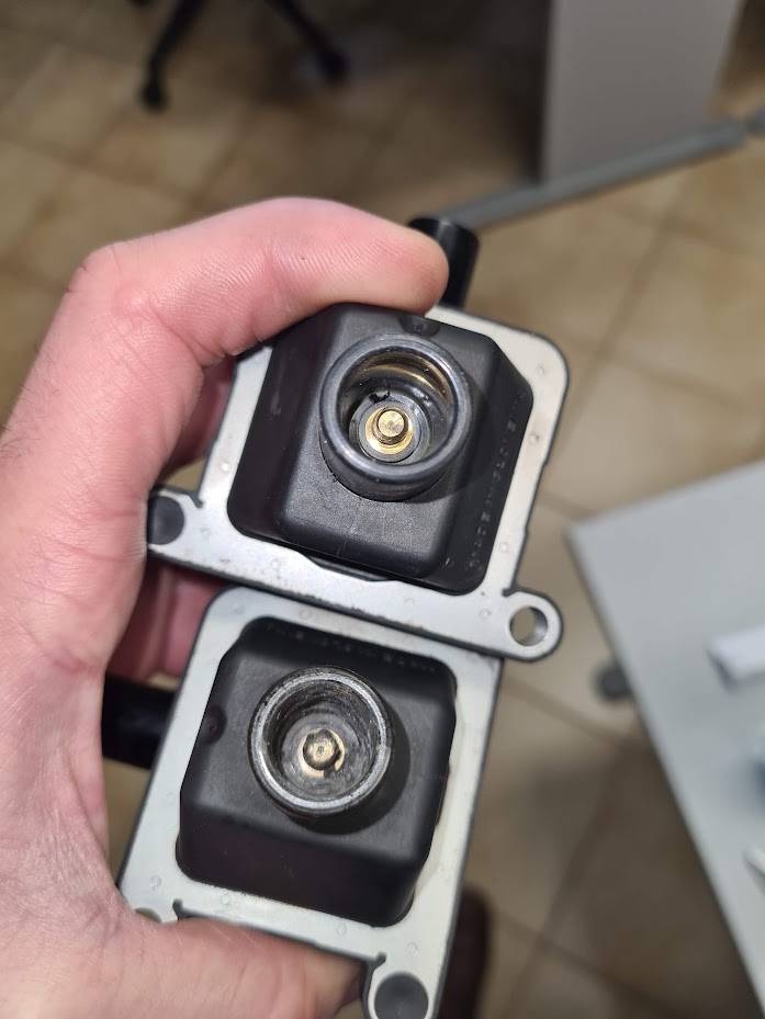

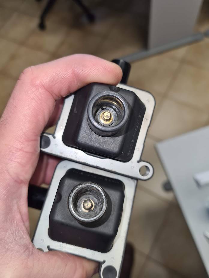

aggiungo inoltre una ultima considerazione.. i cavi delle bobine tendono a fare ossido sugli innesti bobina/cavo; l'ossido causa una cattiva conduzione che porta le due parti a consumarsi. Una volta tolte le bobine controlla quindi i cablaggi e, qualora fossero rovinati i contatti, puliscili, scartavetrali e riportali ad una buona conducibilità.
Nella foto sottostante vedi una bobina con il contatto pulito ed una in cui il contatto era ossidato (e quì l'ho già pulito grossolanamente.. ti faccio immaginare come era prima!)
Visualizza allegato 247387
Visualizza allegato 247386
Quelle del 105 CV sono diverse....ma quelle al platino dei Twin Spark 16V come il 120CV sono migliori, nulla esclude che sul 105CV vadano bene....il viceversa invece è NO categorico
