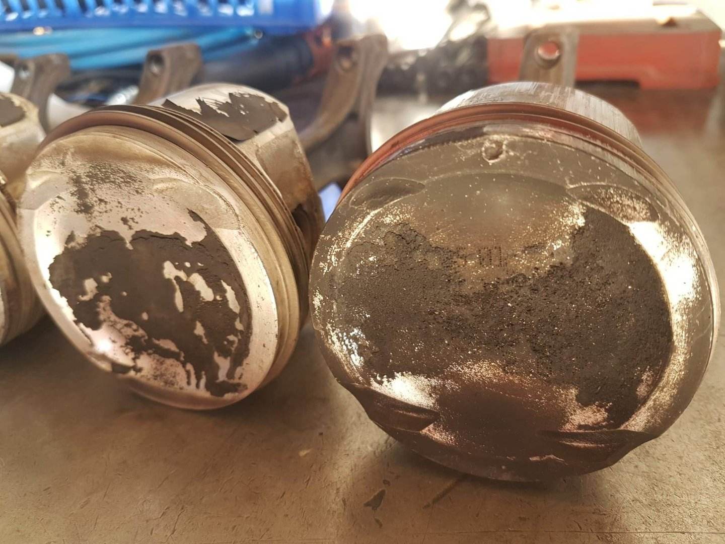

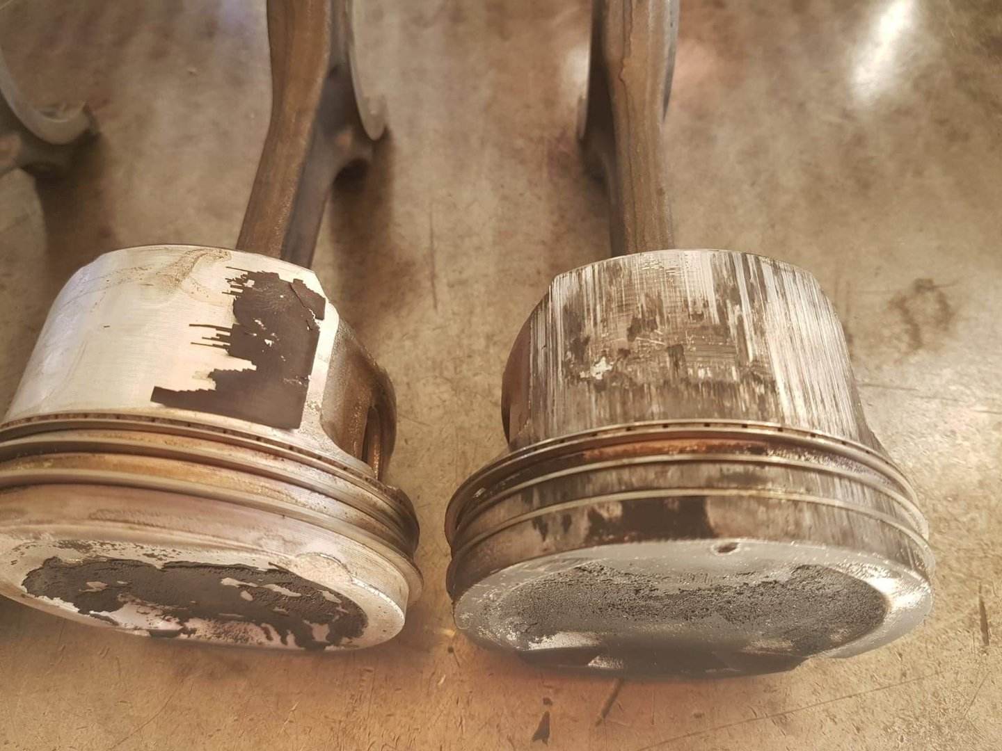

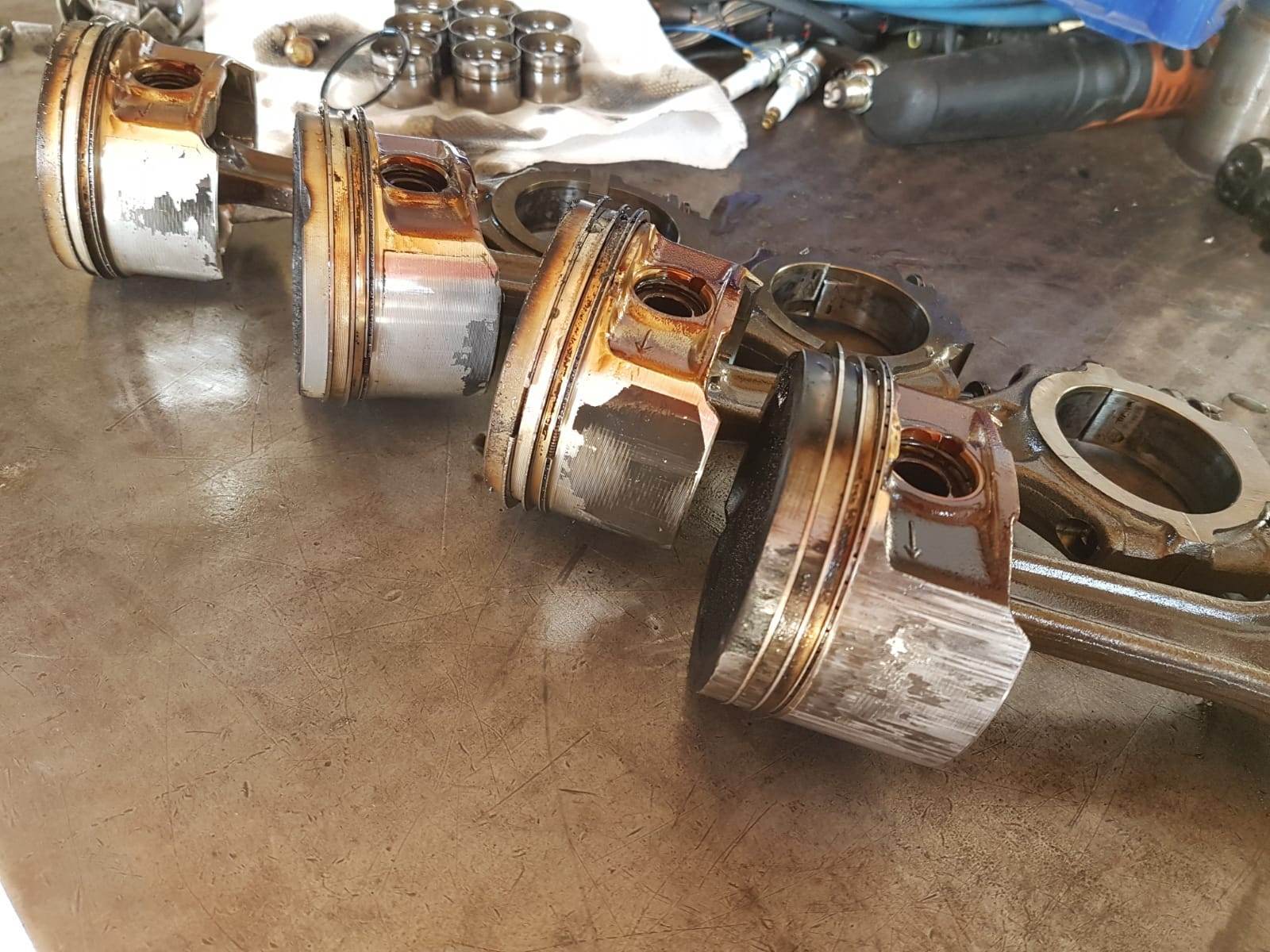

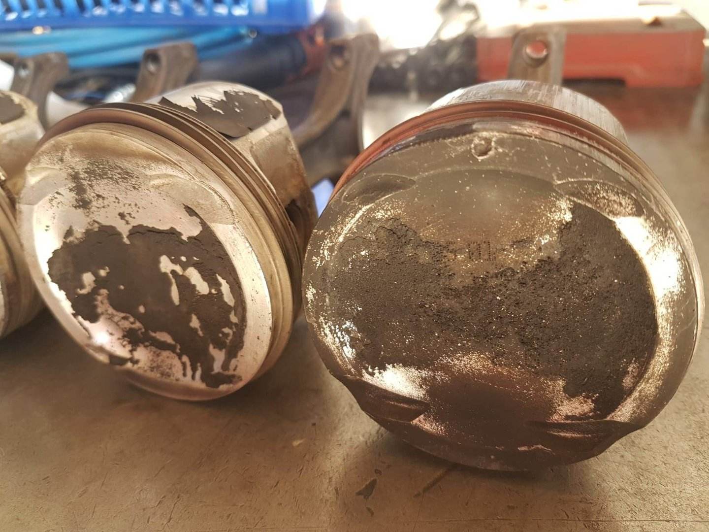

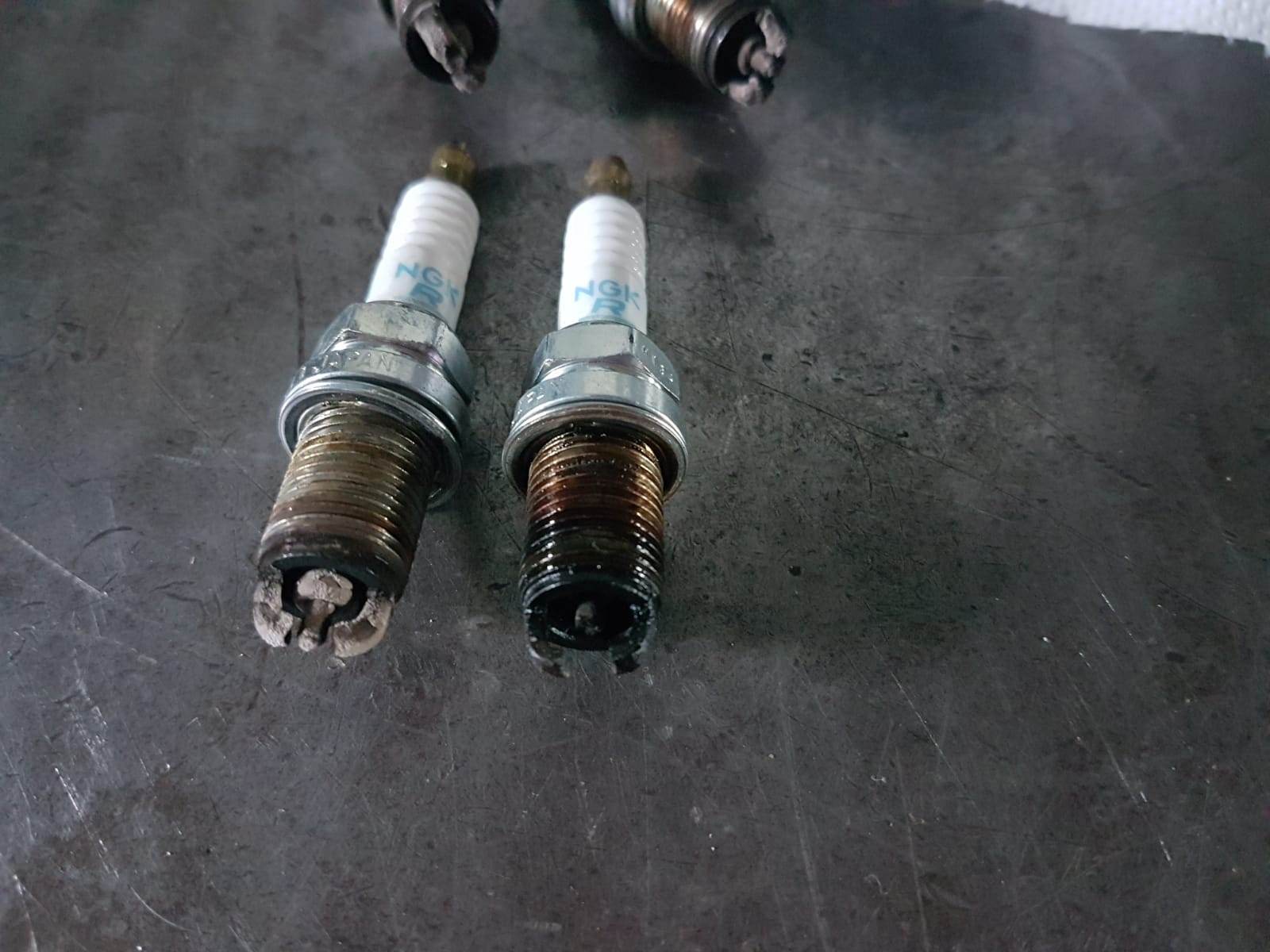

a me è successo mentre ero in corsa in autostrada a velocità sostenuta:
calo di potenza e spia accesa lampeggiante prima a singole e sporadiche
fasi intermittenti per poi lampeggiare qualche secondo e spegnersi alcuni minuti dopo.
Risultato: elettrodo candela spezzato, pistone, fasce e cilindro grattuggiati.
Visualizza allegato 199114
Visualizza allegato 199115
Visualizza allegato 199112
Visualizza allegato 199113
