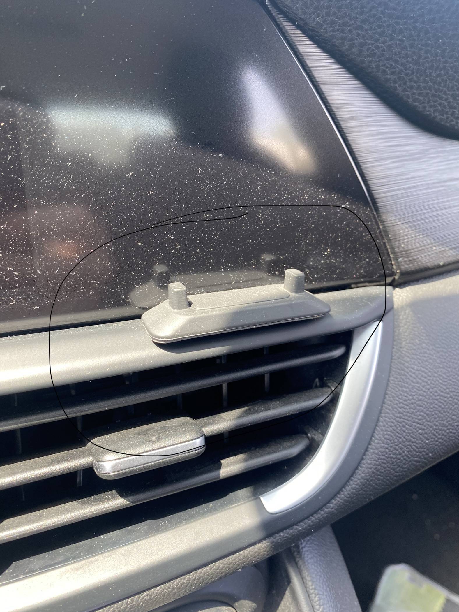

Questa cosa sul display a cosa serve?
Giusto per info
    389.5 KB · Visualizzazioni: 161
