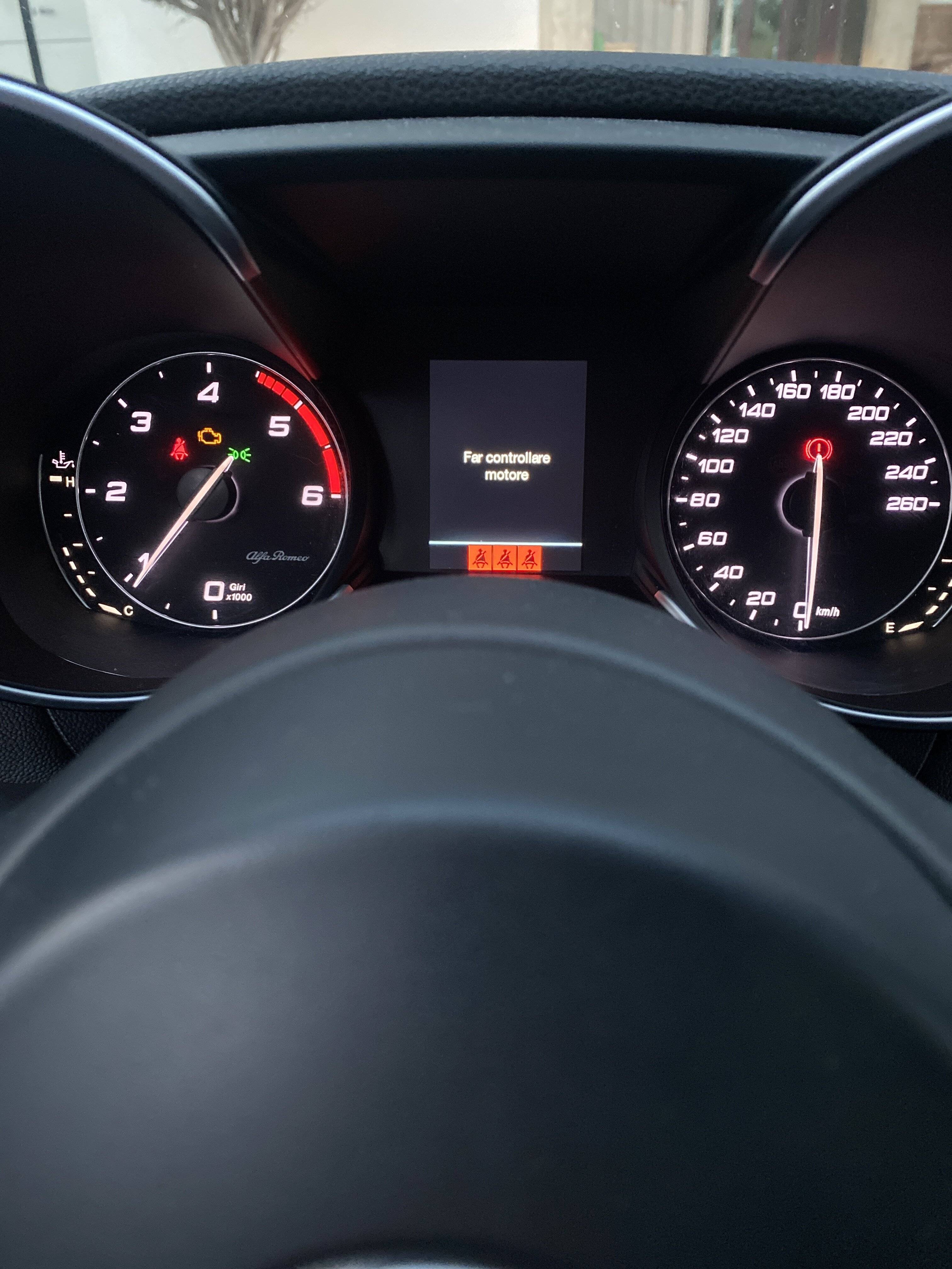

La mia è una Giulietta 2.2 150cv diesel, non ha L adblue…
La macchina va ma in maniera depotenziata…
Ha 160mila km… L ho comprata da un mese ed ad oggi ho sostituito il cambio perchè si era rotto (in garanzia) e ora dopo averla ripresa dopo 2 giorni si accende la spia…
Diciamo che l’avventura con la Giulia non inizia nel migliore dei modi 😅
Scusate avevo sbagliato a scrivere, ovviamente Giulia, ecco purtroppo il display con L errore che persiste da domenica….

Si, giovedì vado dal meccanico.
Secondo voi si rovina camminandoci in questo modo? Non sembra far rumori molesti….
Il bello è che quando si è rotto il cambio 0 spie ora che non ha nessun problema visibile c’è la spia…
Se il problema è il motore bisogna collegare una qualsiasi diagnosi e leggere l'errore, se riesci ad usare una diagnosi specifica come alfadpf o mes è meglio.
Poi se non si tratta di un problema specifico conviene staccare la batteria e riattaccarla. Chiaramente bisogna essere pronti con una diagnosi per vedere se il problema ricompare in una cinquantina di km. Spesso le diagnosi si fanno solo così e più informazioni si è in grado di fornire all'officina alfa, meno probabilità di lunghi fermi macchina ci sono.
Normalmente se la macchina cammina ma è in recovery sono i sistemi antiinquinamento a dare errore.
Io punto un caffè sulla egr.
Altra possibilità è un problema di tensione della batteria, dopo aver staccato la batteria fagli fare una nottata di ricarica con il caricabatterie.

Ti conviene prima far fare una diagnosi esterna per leggere il codice errore, in questo modo puoi avere un parere non di parte riguardo il problema che ha prodotto il recovery ed il costo delle eventuali riparazioni.
Ti faccio un esempio banale: se fosse la egr ed il circuito di ricircolo intasato, solo per smontare la egr hp ed accessori occorrono dalle quattro alle sei ore, altrettante per rimontare e forse una egr nuova o di rotazione. Non vorrei gufare ma costerebbe circa 800 euro di sola manodopera ed altre 500 di egr.
