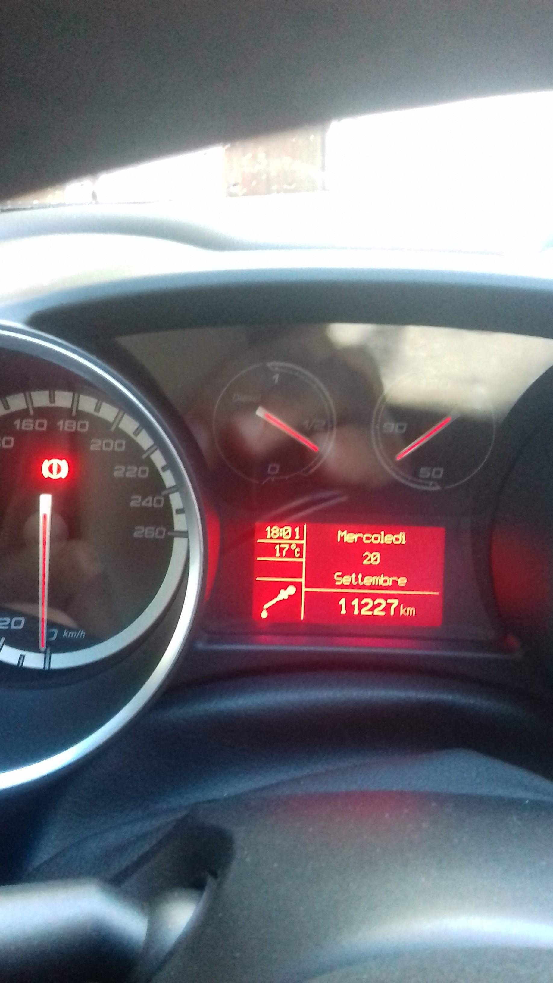

Infatti.. però l'intoppo dovranno risolverlo loro per ora..Non mi spiego cosa può essere successo.
    577.1 KB · Visualizzazioni: 8,742

Metti la macchina in piano e dopo circa 30 minuti dallo spegnimento del motore controlla il livello più di una volta. Anche se io ti consiglio di andare subito in concessionaria

hanno combinato qualche minchiata durante la procedura del tagliando.
L'olio non va via da solo..4 litri d'olio poi.. Non credo che se lo tira dentro il motore dalle fasce anche perché se dici di aver effettuato subito il controllo immediatamente dopo il tagliando...quanti km avresti percorso???
Quindi le opzioni sono tre ma si concentrano su una perché altrimenti avresti dovuto vedere un lago sotto la paratia motore e non credo che non te ne saresti accorto.. Quindi il cerchio si restringe all'opzione numero 3:
- non hanno messo il tappo della coppa
- non hanno stretto bene il filtro e perde da lì
- non hanno messo l'olio. E ci scommetto quello che vuoi.
Date le stranezze del terzo tipo che si possono avere con la rete di officine autorizzate del marchio, ti consiglio vivamente di rinnovare la garanzia..
Prima che si parino il culo dopo questa mancanza d'olio... Ti ritrovi il motore con una bronzina; una camma o un cilindro rigato e poi la prendi dove non batte il sole.... Mai girare con olio al minimo nei motori.. Perché quando si accende la spia il danno è fatto....
