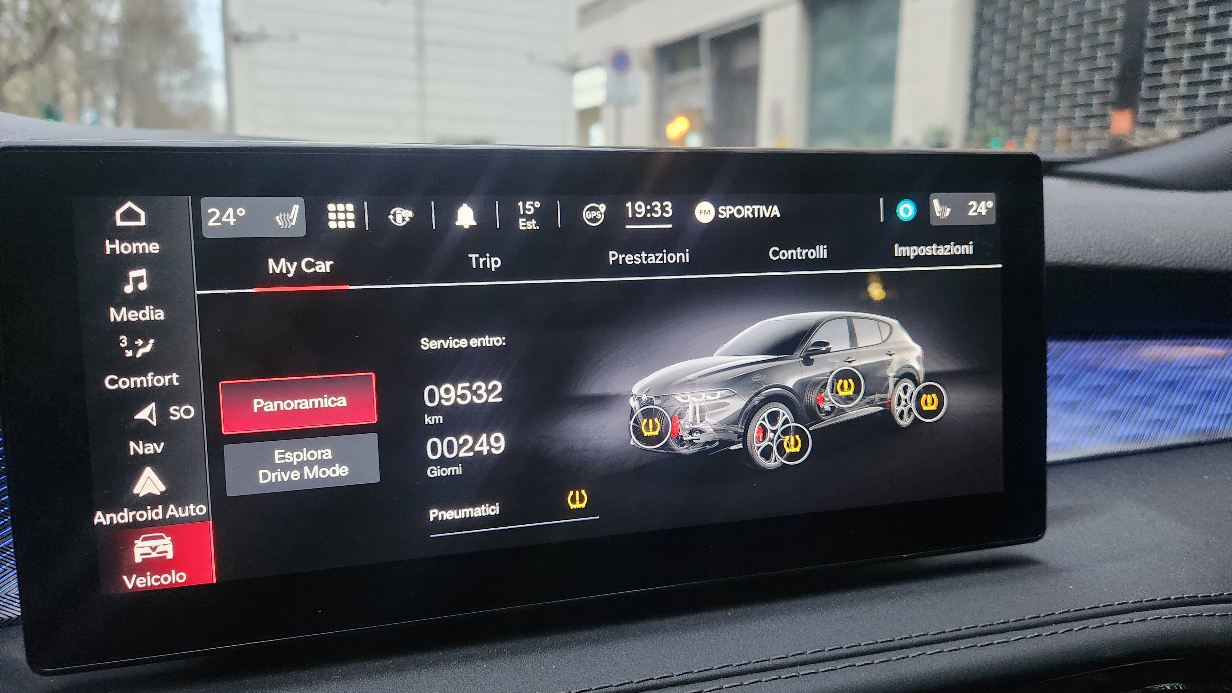

Per non aprire una nuova discussione scrivo qui. Mi è successo due volte in pochi giorni l'avviso di pressione da controllare, su tutti e 4 i pneumatici 🤔
La prima volta, pensando a un errore di elettronica (ho pensato: possibile 4 gomme sgonfie? No, sarà un errore software. Abituato a Giulia, mi aspettavo che segnalasse solo le gomme con problemi, ma una o due al massimo, quattro addirittura...) , ho resettato e via. La seconda, temendo ci fosse effettivamente qualche problema, ho controllato la pressione e una era effettivamente bassa.
Qualche domanda
Non dovrebbe segnalare solo quale gomma ha problemi? Se si, perché entrambe le volte ha segnalato problemi su tutte e 4 le ruote? Forse c'entra qualche segnale di cedimento della batteria? Se no perché all'amico di @Ale1975 ha segnalato solo la singola gomma sgonfia?

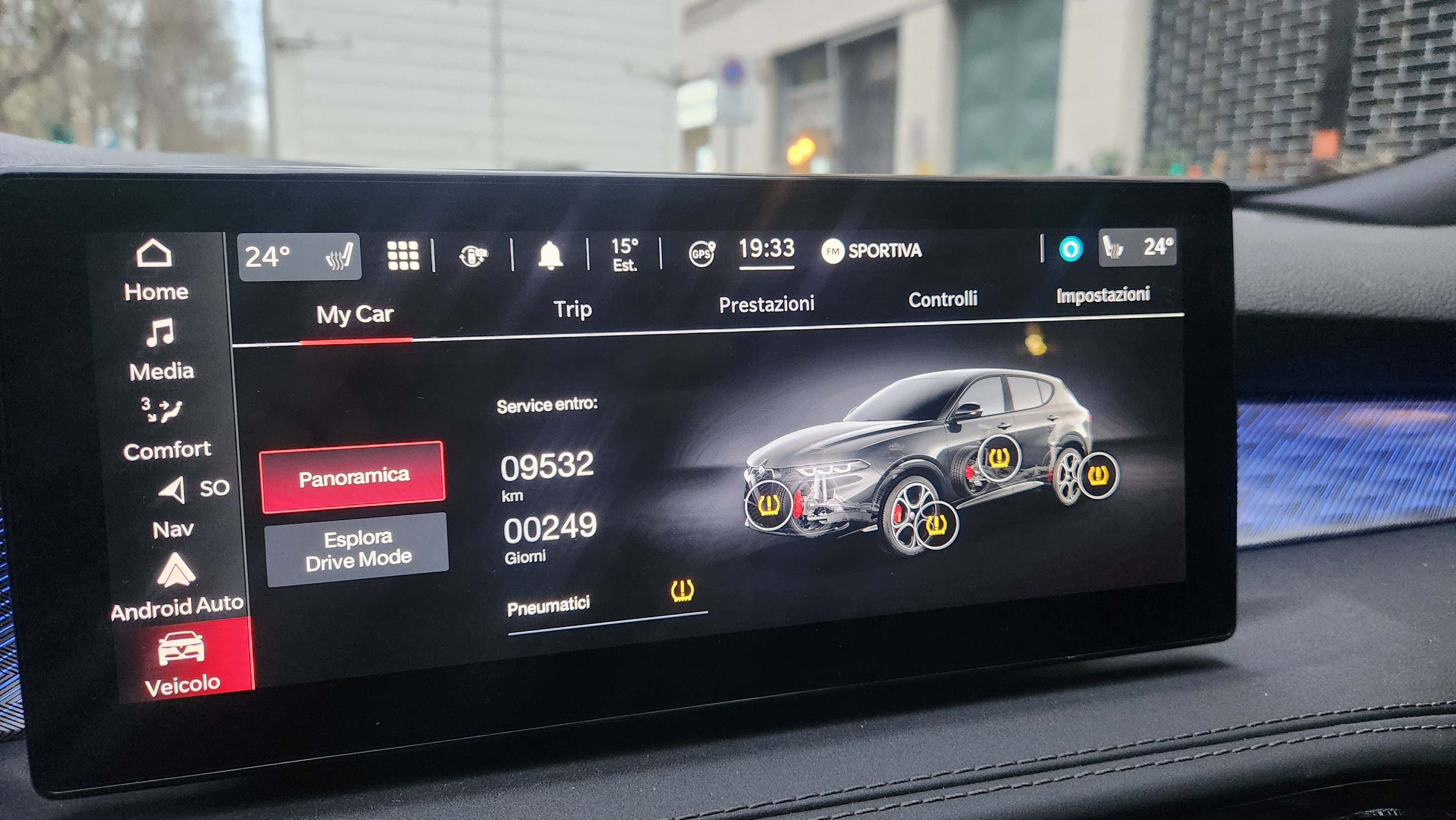

Qualche domanda
Visualizza allegato 268151
probabilmente non si tratta di una segnalazione di insufficiente pressione bensì di un'avaria (magari come dicevi non riesce a memorizzare il set per via della poca strada anche se io faccio tragitti inferiori)

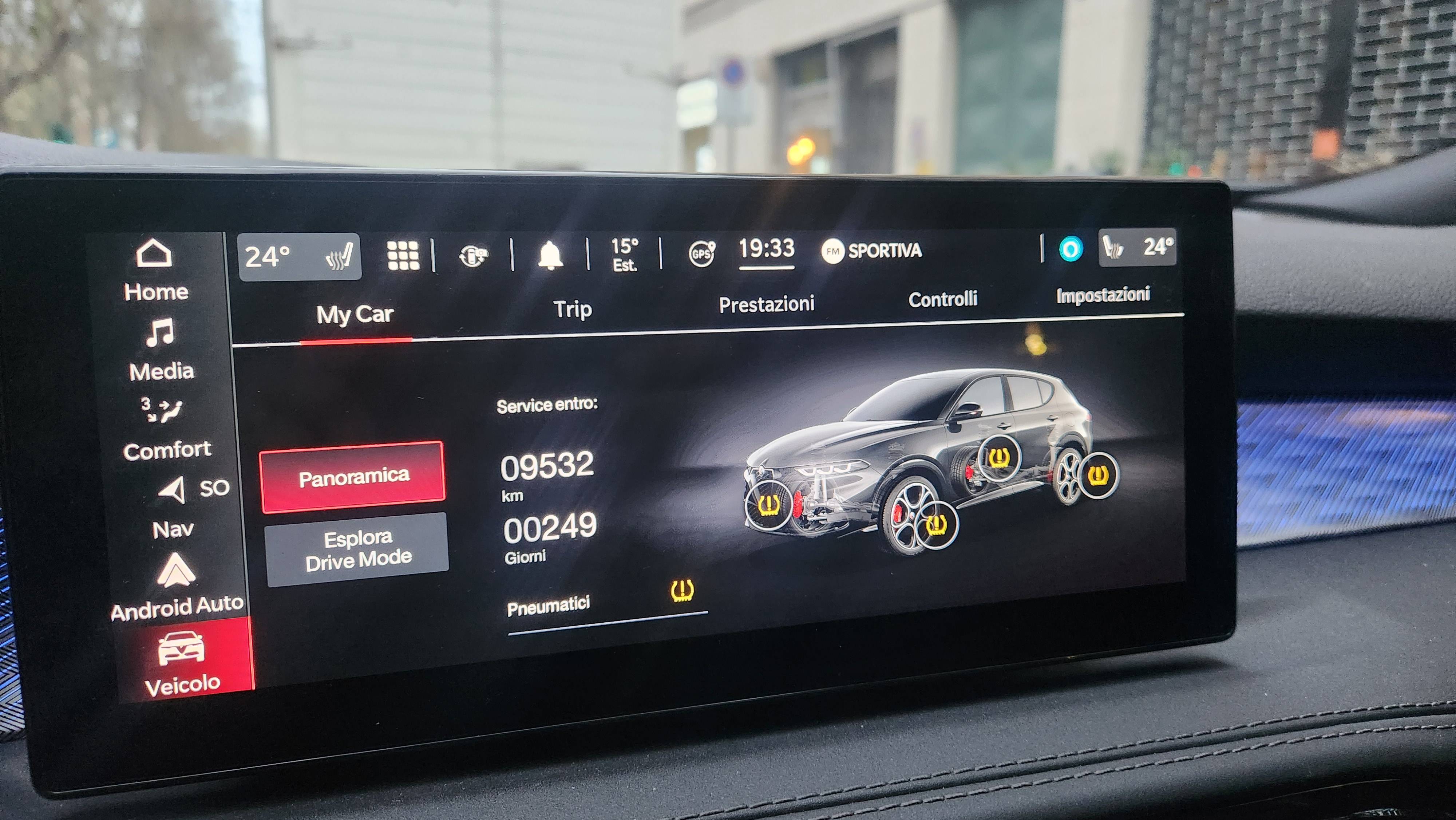

Qualche domanda
Il sistema di monitoraggio di Tonale e di tipo indiretto, cioè senza sensori nei cerchi. Usa i sensori dell’abs, quindi controlla il numero di giri delle ruote. Per Giulia il sistema è di tipo diretto quindi con sensori nei cerchi e questo permette di avere un monitoraggio più preciso e l’indicazione sul display delle pressioni.
Nel tuo caso una ruota era più sgonfia, ma le altre lo erano altrettanto da quando hai fatto l’ultimo reset (il reset non si fa su Giulia) Quindi ripristina su tutte le ruote la pressione e fai il reset.
