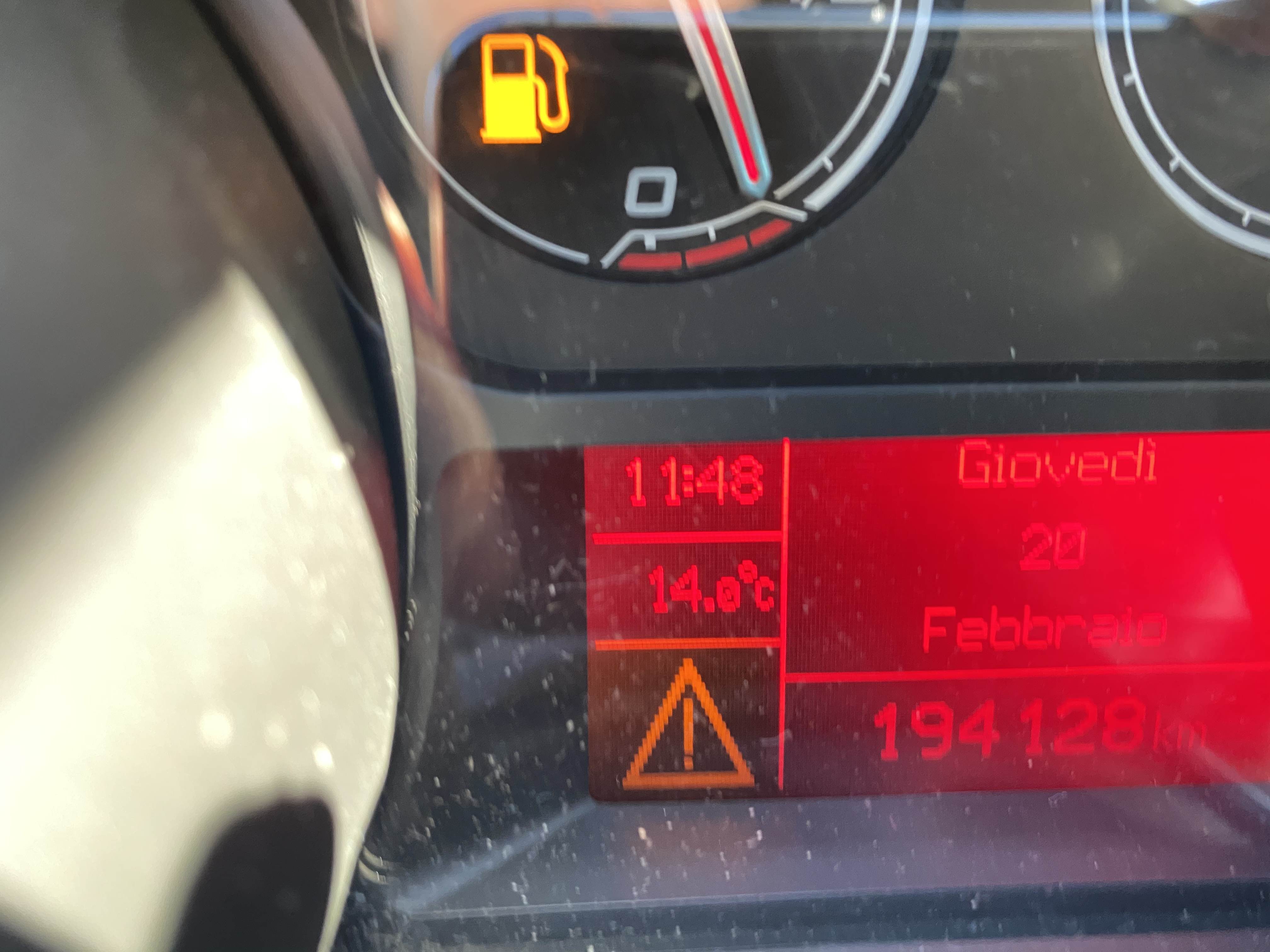

Buongiorno a tutti da un po’ di giorni mi si accende un triangolo giallo come in foto resta sempre acceso ma non esce nessuna scritta o altra spia e la macchina non da problemi. Con L obd non da nessun errore , e sul libretto non viene scritto nulla. È capitato a qualcuno? Cosa potrebbe essere?

Cosi come la si vede in foto è una spia generica, può significare tante cose, strano che non si accenda nessun' altra spia e non ti dia errori

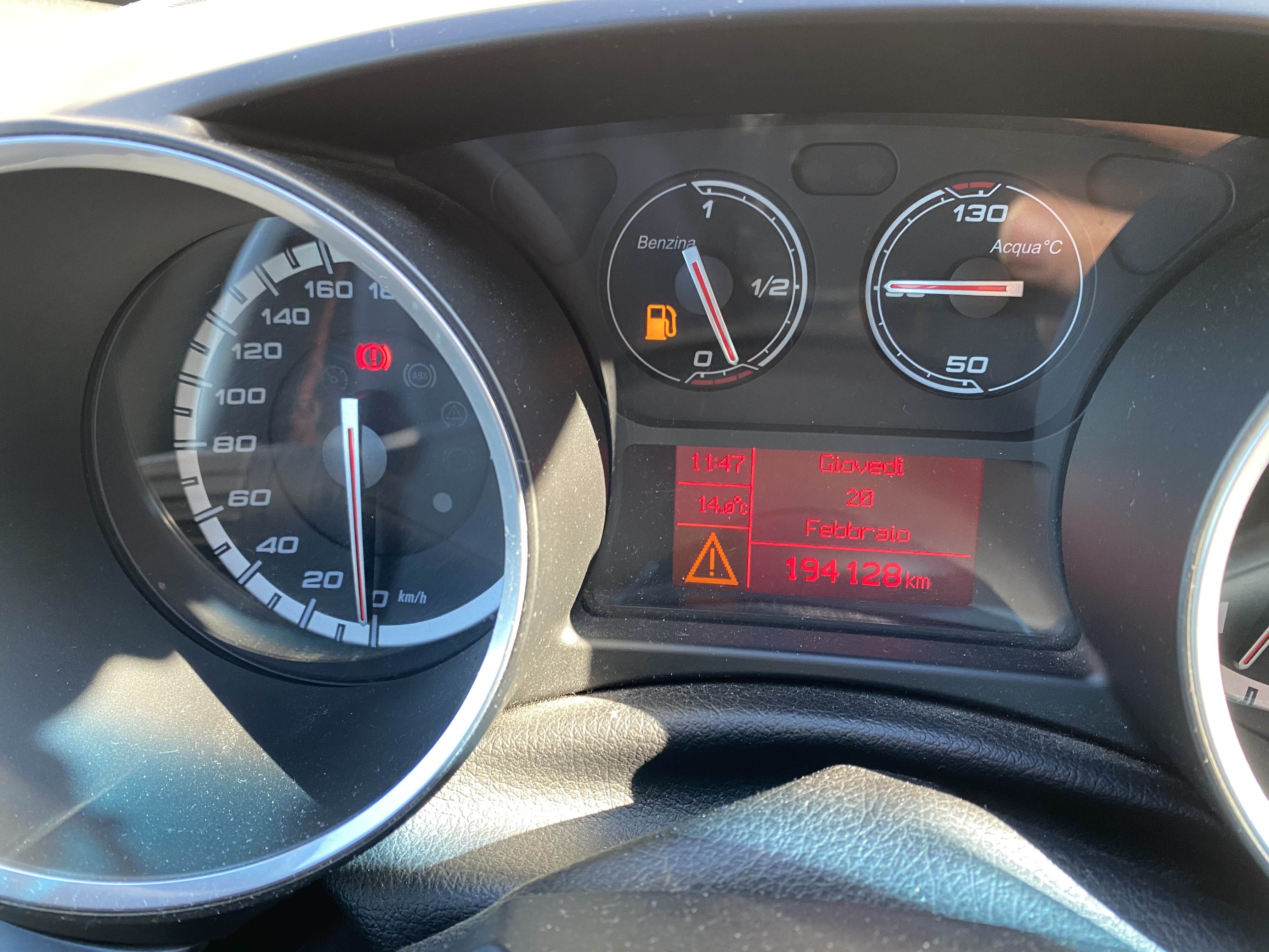

Ciao a tutti, anch'io ho lo stesso problema: si accende la spia di avaria generica (triangolo ambrato) senza tuttavia che compaia un messaggio dedicato sul display. Di solito la segnalazione si presenta quando riaccendo il motore dopo averlo spento per pochi minuti. Dopo una sosta più lunga, invece, l'errore sparisce fino alla volta successiva.
Purtroppo in memoria non rimane traccia dell'errore....già portata due volte in officina Alfa per la diagnosi senza che venisse riscontrato nulla. Per il resto la vettura non manifesta anomalie.

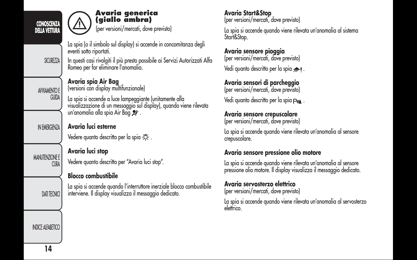

Cercando sul LUM si legge che la spia di avaria generica si accende in concomitanza di una serie di eventi (allego pagina per chiarezza) che però - mi sembra di capire - sono associati a messaggi dedicati o ad altre spie specifiche che, nel caso in questione, non compaiono....non so davvero cosa pensare!
    64.5 KB · Visualizzazioni: 1,401

Sarei grato a chi può rispondere a questa problematica in maniera seria in quanto in officina non sanno nemmeno di che,si tratta
. Vanno bene anche risposte di chi ha altre tendenze sessual ma possibilmente inerenti al problema grazie
#9
Quella spia si accende insieme ad altre informazioni scritte, per qualche secondo, sempre in quel display.
Magari il problema compare in un particolare momento (quando premi il freno, quando inserisci la retro, quando attivi il cruise control... ecc..)
Per vedere l'errore in centralina, dovresti indagare con MES "mentre quella spia è accesa".
Infatti, se spegni e riaccendi il quadro il problema temporaneamente scompare (finchè non si ripresenta il problema che innesca il tutto) ed per quello che il body computer non lo memorizza.

Ciao e grazie per la risposta. Il problema è che non compare nessun altro messaggio solo triangolo. Succede se faccio soste brevi. Ho pensato anche io di portare l auro in diagnosi solo quando si accende senza spegnere motore sperando chenon si azzera. Sul manuale e poco chiaro
