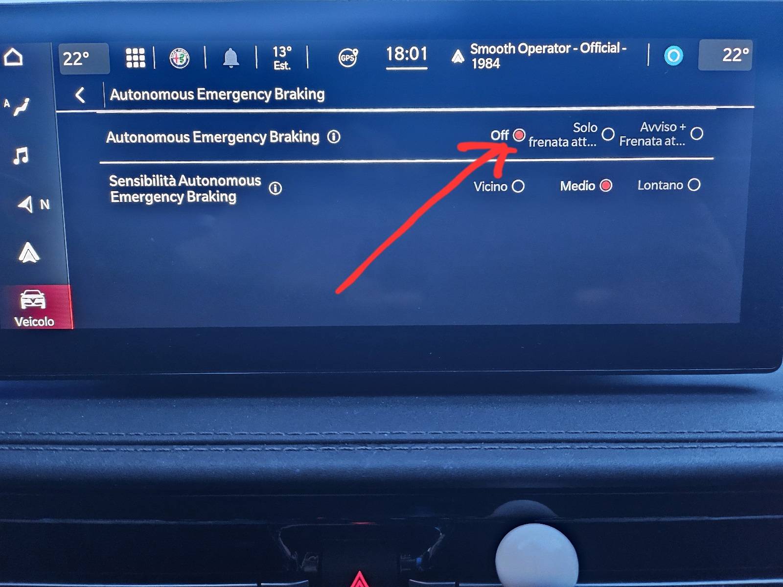

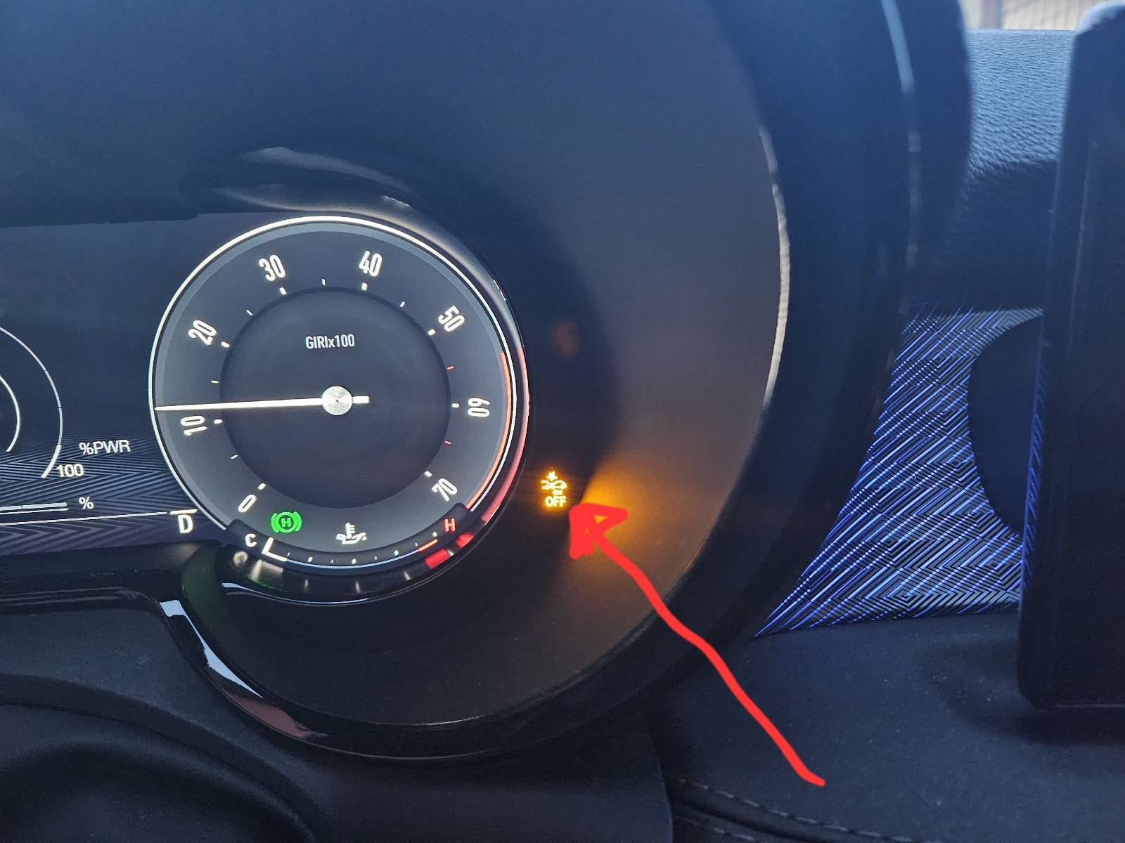

Confermo come detto da tutti voi pure la mia stesso comportamento, molte volte sembra casuale, ma la cosa più fastidiosa è che mi rimane accesa molte volte la spia anticollisione e devo andare dal menu a riabilitarla altrimenti da sola non torna posto perché nel menu ė settata in off…..
A me fa specie il fatto di doverle riabilitare a mano... Non sapevo nemmeno si potesse...
Reazioni: Loris

scusate, mi son spiegato male... mi fa veramente strano che tu debba riattivare la frenata assistita dal menu tutte le volte, era questo che intendevo... a me non è mai successa una cosa del genere.

Anche a me è successo diverse volte. Il punto è che assolutamente casuale.
Mi spiego meglio, normalmente si accende la spia in questione e poi come spesso accade, si spegne automaticamente (con i suoi tempi) quando le condizioni ambientali ritornano nella norma.
Parecchie volte però mi è capitato:
A) all'accensione del veicolo di trovare inspiegabilemte la spia dell AEB accessa (anche se le condizioni ambientali sono favorevoli)
oppure
B) nonostante le condizioni ambientali siano ritornate favorevoli, post nebbia, pioggia, sole accecante, capita che la spia dell'AEB rimanga ancora accessa.
In queste 2 circorcantanze ho scoperto che nel menu (Veicolo-Impostazioni-Sicurezza & assist. guida) l'Autonomous Emergency Braking è settato su OFF. Quindi basta selezionare SOLO FRENATA ATTIVA oppure AVVISO + FRENATA ATTIVA e la spia in questione si spegne.
NOTA BENE: se eseguite questa selezione durante una condizione avversa (nebbia, pioggia, sole accecante) il sistema non consentirà la modifica perchè c'è ovviamente un anomalia in corso. Al di fuori di quella condizione, la procedura indicata consente lo spegnimento della spia. Provare per credere.
