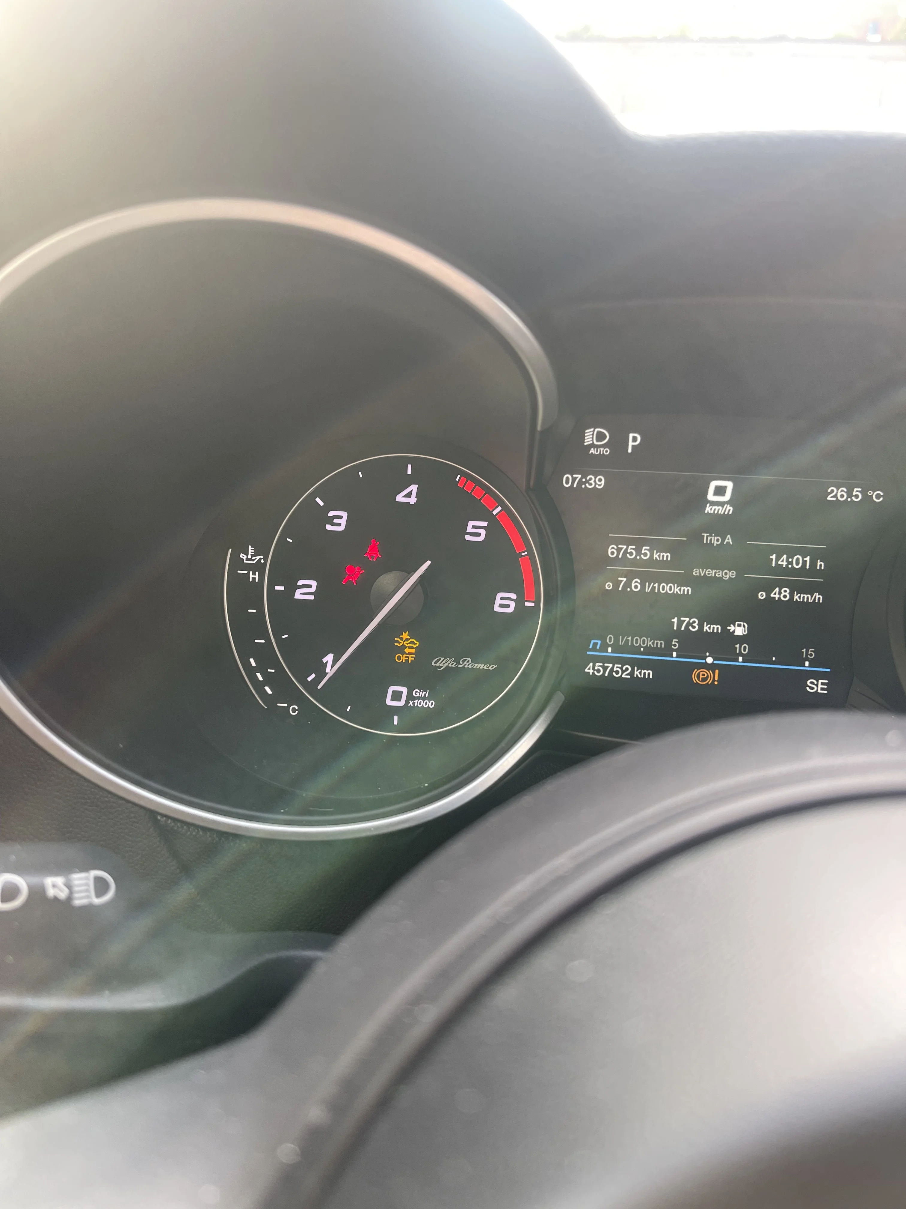

Buongiorno,
quando in particolare appoggio qualcosa sul sedile del passeggero (oggi è successo anche con l’attivazione di un ADAS), mi si accendono le spie dell’airbag, star e stop non funzionante e freno di stazionamento. In marcia e più volte senza avere niente sul sedile del passeggero, tutto tranquillo. Poi le spie (a parte il freno di stazionamento) magicamente spariscono. Specifico già batteria al 100%, Stelvio 2.2 190cv. A chiunque ha passato cose simili o sa risolvere un aiuto, grazie

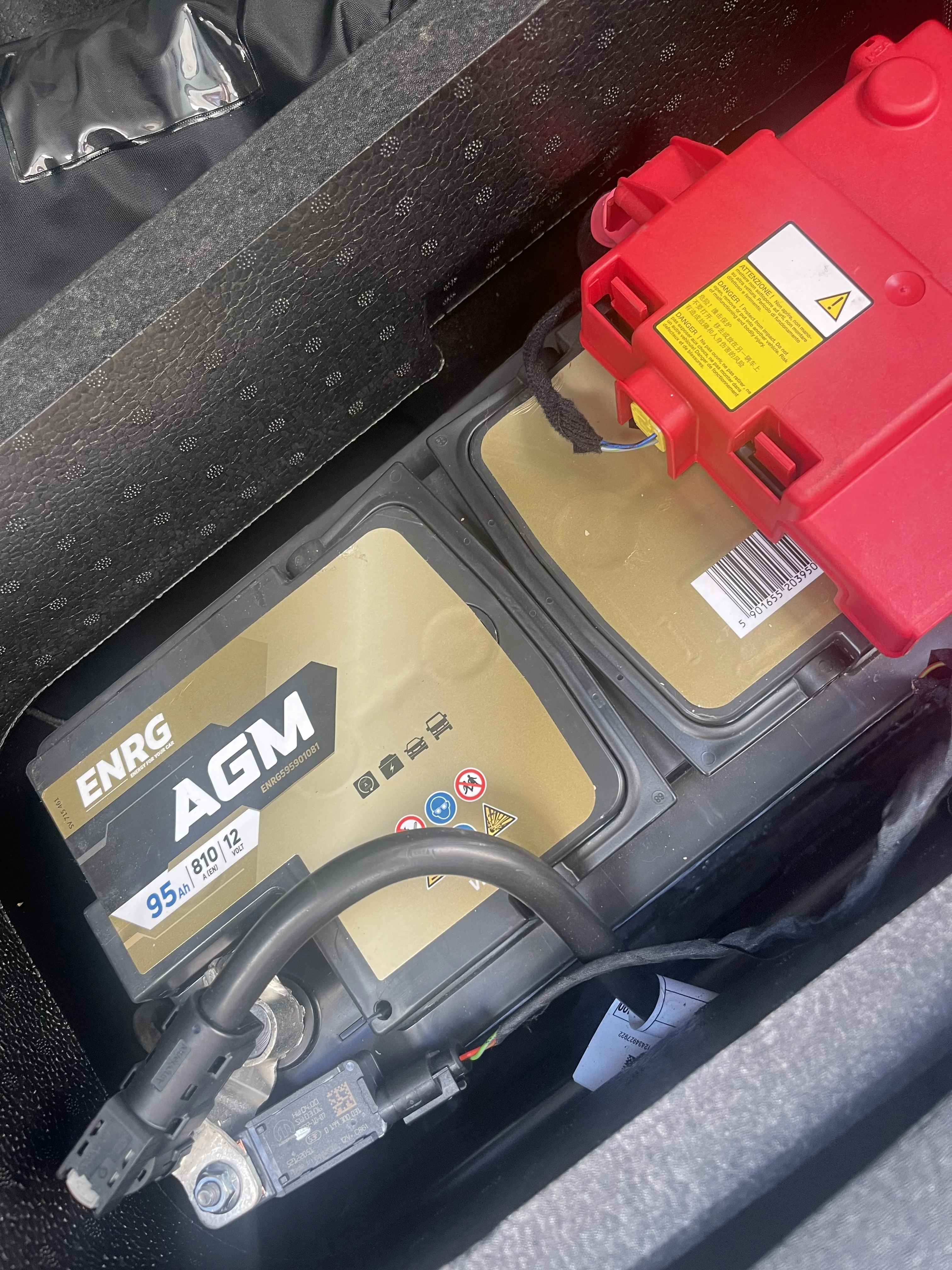

Cosa intendi per batteria al 100%? Che è carica oppure le hai fatto un test? Quanti anni ha la batteria?

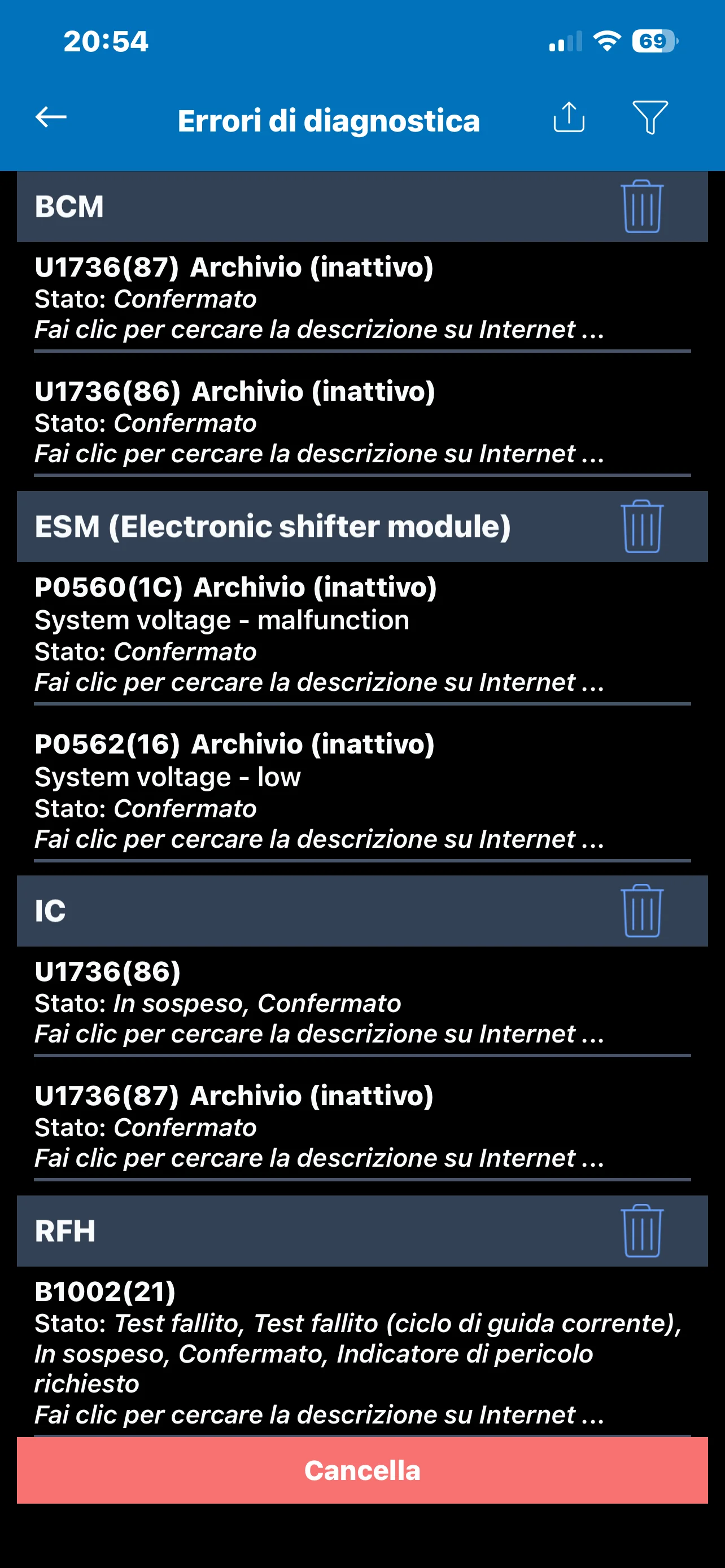

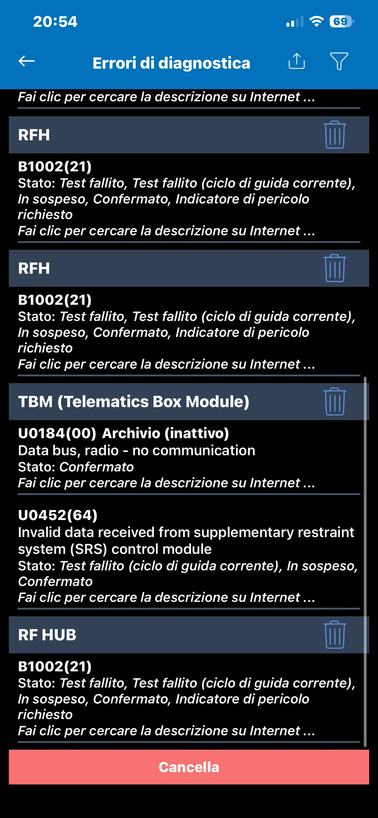

Allego errori trovati grazie a OBD
