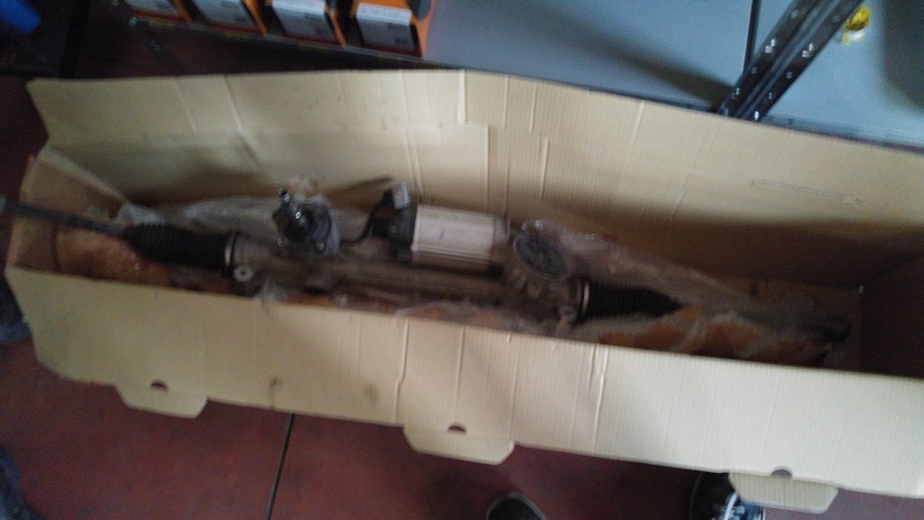

La macchina è in officina da una settimana,attualmente sono a 1200 euro di conto... ho dovuto sostituire una centralina (me ne hanno trovata una rigenerata grazie a dio) piu' il pezzo relativo all'idroguida..... se penso che tutto è iniziato per averla avviata con i cavi mi vien male...mai piu'!!!
Attualmente lo sterzo funziona regolarmente ma a detta del meccanico l'auto arriva ai 50/60 e se si va oltre rallenta in automatico,oltre al fatto che il DNA non funzia,e alcune spie rimangono tuttora accese... lunedi mi effettuano un test accurato per tentare di capire se si è cotto solo qualche filo o se c'è da sostituire qualche altra centralina. Speriamo bene.......allego foto del pezzo che mi hanno sostituito.
    76.6 KB · Visualizzazioni: 246
Scatola guida completa di motorino servo.

Quindi per colpa dei cavi ti si è bruciata la centralina elettronica, il motore elettrico e la scatola sterzo (meccanica...) mah, mai sentito
