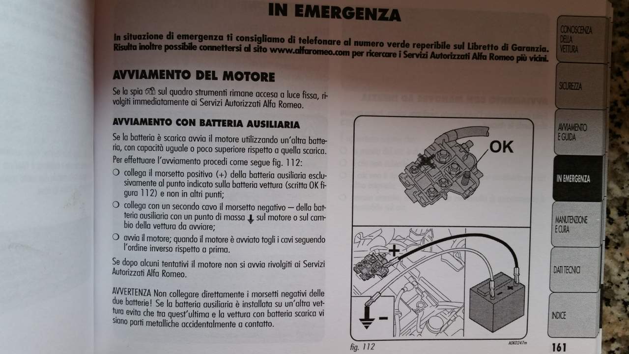

Oddio,fino a collegare il più col più e il meno col meno ci arrivo.....secondo me lo sbalzo è dovuto più che altro al fatto che per paura di scaricare la batteria dell'altra auto l'avevo lasciata accesa.... poi a leggere in giro ci dovrebbe essere una procedura apposita per le macchine piu' recenti (si inizia a collegare i cavi col meno e successivamente il piu')....
Quello che mi preoccupa è cos'altro si sia fumato visto che il DNA non funziona piu'...
Quando si avvia una batteria coi cavi la macchina "donatrice" DEVE essere in moto! Avrai fatto qualche altro errore grossolano.
Non penso che il problema siano stati metodi paranormali per attaccare 2 cavi .. sia che sia una 500 del 90 o una Ferrari Enzo le istes .. il problema è stato un altro sicuramente che ha creato il problema .
Inviato dal mio SM-G900F utilizzando Tapatalk
Probabilmente non c'entra niente con quello che è successo, ad ogni modo il procedimento esiste e conviene seguirlo alla lettera quando parliamo di Giulietta.
