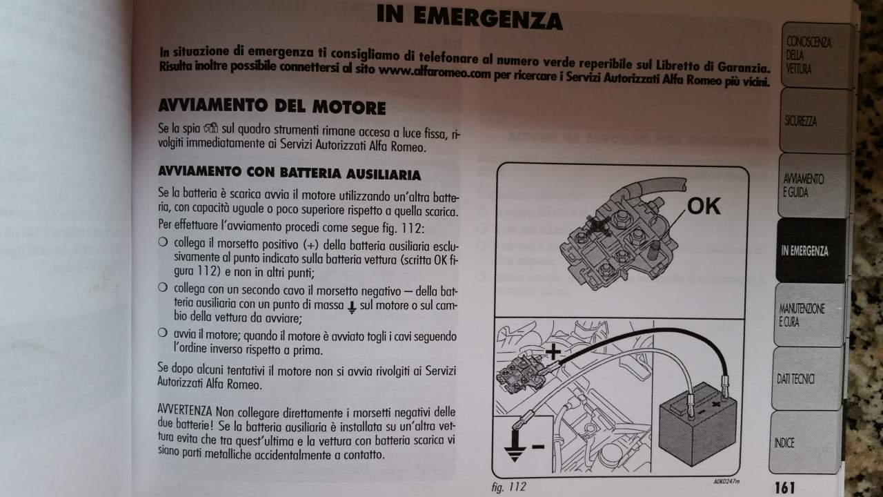

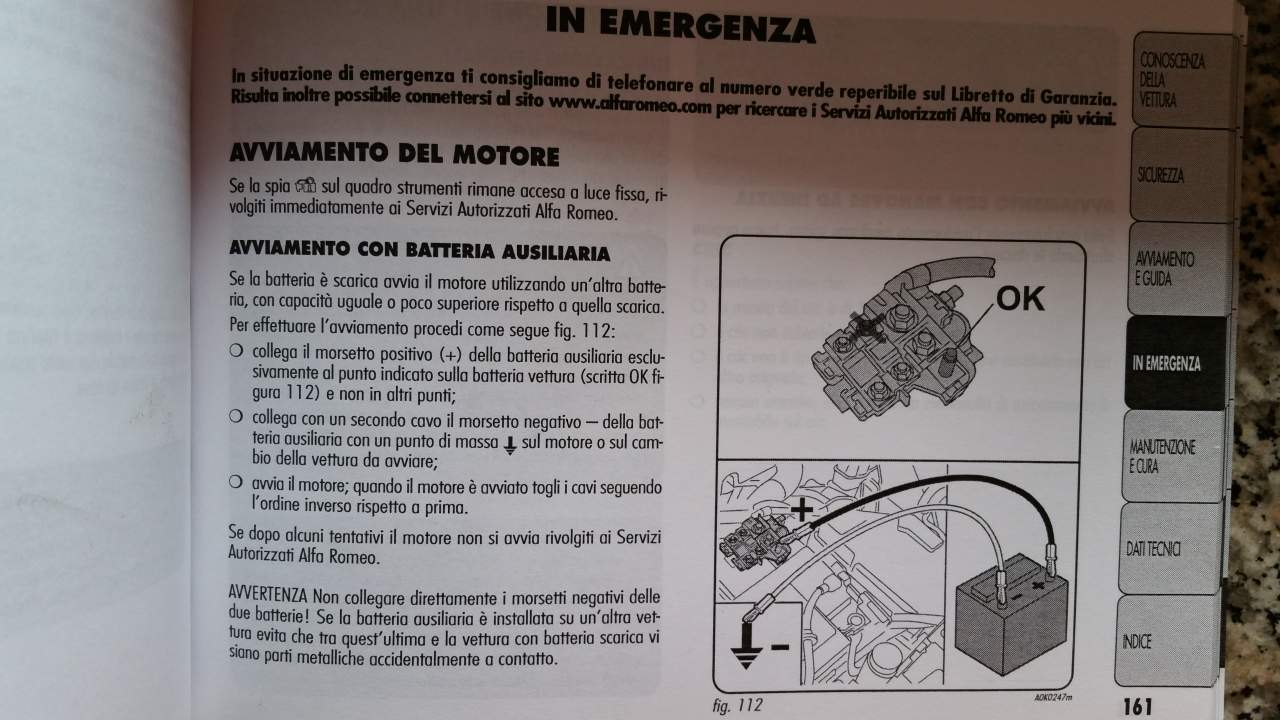

Probabilmente non c'entra niente con quello che è successo, ad ogni modo il procedimento esiste e conviene seguirlo alla lettera quando parliamo di Giulietta.
Visualizza allegato 119180
Continuo a pensare che non ci sia nessuna roba strana nel attaccare 2 cavi che sia giulietta o non . L'unica cosa che ti dice é di attaccarlo sul prigioniero più grande per ovvi motivi di comodità - passaggio di corrente ( manuale fatto giustamente per le persone che non l'anno mai fatto è che lo andrebbero ad attaccare male i cavi ) poi se attacchi prima il + poi il - o li attacchi insieme non cambia proprio nulla . ma niente di speciale in questa " procedura " . poi puo succedere che magari ti scappa il morsetto del + tocchi il cambio - radiatore - testa o quello che vuoi e friggi tutto per una cavolata . E successo anche a me per fortuna sono partiti dei fusibili e basta .Piuttosto andrei ad indagare su quella scatola dello sterzo . Perché tra dire e fare c'è di mezzo il mare . E 1200 euro non sono noccioline . molti meccanici fanno presto al giorno d'oggi piuttosto che "indagare" sul problema ti cambiano tutto e si risparmiano la fatica di capire . Molto piu semplice no ?
