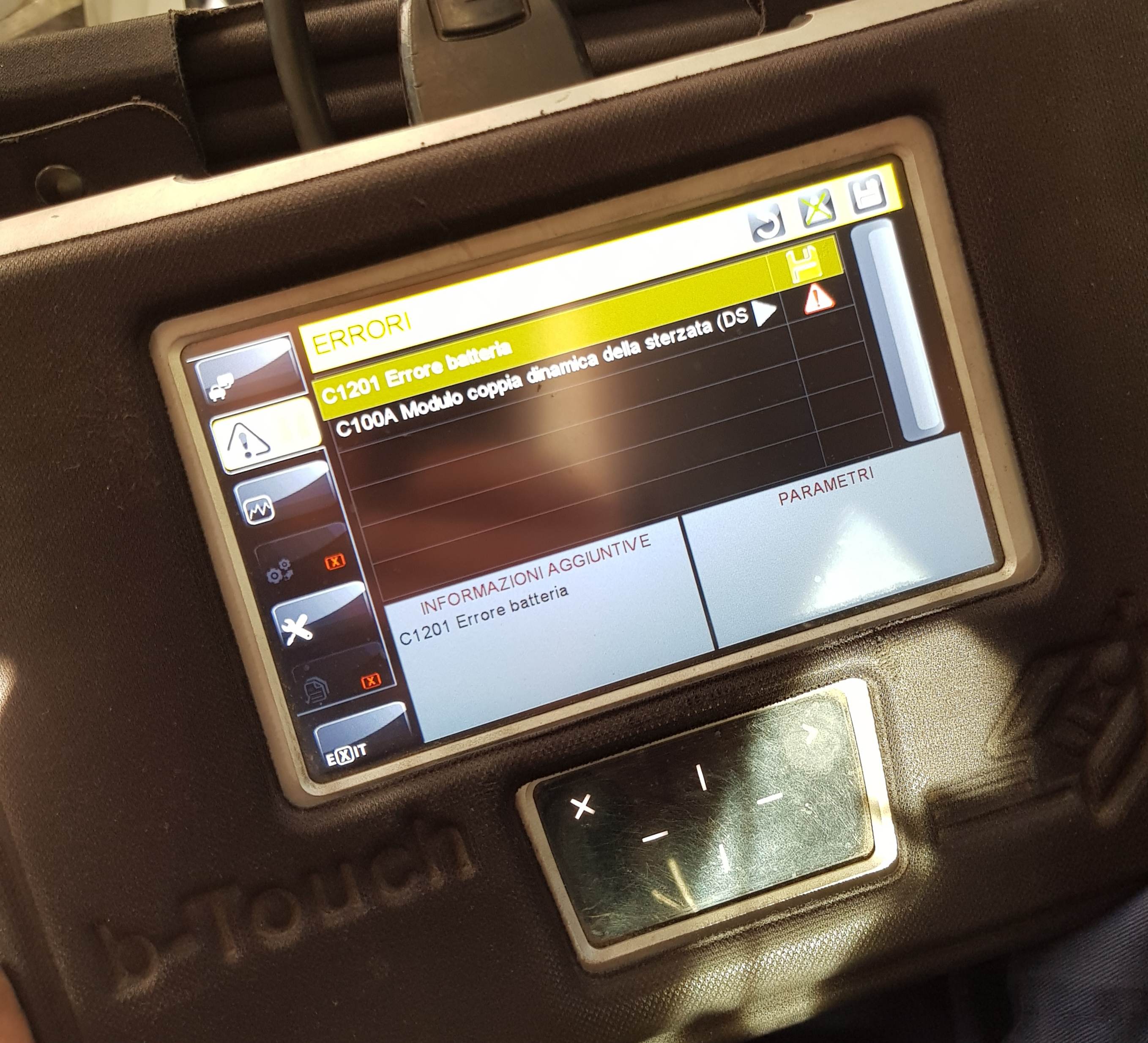

Comunque volevo fare anche presente che proprio Venerdì mattina ho sostituito la batteria della Giulietta con una (VARTA) e subito dopo aver montato questa nuova mettendo in moto l'auto mi si sono accese queste spie sul quadro.... che vedete in foto.... (Ma credo sia normale) poi dopo una decina di Km percorsi ho spento l'auto e riaccesa dopo una mezz'oretta le spie non erano più presenti e di conseguenza si sono spente. Stesso in giornata poi ho dovuto cambiare la resistenza della ventola di raffreddamento perché non mi faceva funzionare di continuo la ventola appunto.... e quindi ho approfittato per farmi fare una diagnosi col computer dal mio elettrauto e praticamente portava i seguenti errori (ERRORE BATTERIA) e (MODULO COPPIA DINAMICA DELLA STERZATA non disponibile) con il triangolino giallo acceso sul quadro. Così ha poi cancellato gli errori e spenta e riaccesa l'auto praticamente l'errore batteria e il triangolino si sono cancellati..... mentre l'errore di Modulo coppia dinamica della sterzata DST non si cancellava, nonostante le spie comunque sul quadro si sono spente e mai più riaccese. Quindi posso stare tranquillo che non sia rotto il sensore coppia sterzo dell'auto?? Chiedo!... Oppure devo preoccuparmi lo stesso?!! Grazie.....

Ripeto che dopo aver poi spento e riacceso l'auto, da venerdì non si sono più riaccese le spie. Però lo sterzo non è preciso.... per andare dritto praticamente devo tenerlo leggermente inclinato verso destra.... mentre se invece lo metto dritto la macchina mi tira a sinistra...!!!! Può essere un problema solo di convergenza? Oppure dovrei far azzerare anche l'angolo sterzo elettronicamente??

1) Polinesiano è fuori da questo forum da anni ormai
2) Se stacchi la batteria è normale trovare tutte le spie accese all'accensione successiva, ormai lo sanno anche le pietre
3) Se l'auto tira da un lato è semplicemente un problema meccanico, di convergenza o di pneumatici non perfetti, l'elettronica non c'entra nulla nel 99,99% dei casi
4) Ti consiglio di leggere un po' di più e meglio il forum, qui non siamo su facebook dove puoi scrivere qualunque cosa ti passi per la testa o fare domande alle quali c'è già la risposta nelle varie discussioni.
5) I gommisti maghi non esistono: anche a me hanno raccontato la balla del gommista superpreparato che poi mi ha fatto più danni di quelli che avevo già.

Ciao scusa ma cosa ho scritto che non va bene nel mio commento?? Non mi sembra di aver scritto cose che non c'entrano nulla con questo argomento... datosi che si tratta di elettronica.... oppure aver descritto e pubblicato cose private della mia vita personale...!
(Come in genere si fa appunto su Facebook) Boh...?!?!?! Mi pare di aver descritto soltanto ciò che mi è accaduto alla macchina dopo aver staccato la batteria per la prima volta da quando l'ho acquistata.... quindi non essendo a conoscenza del fatto che si sarebbero poi accese tutte queste spie sul quadro. Nulla più! Poi nello stesso momento mi è capitato di non avere più la stessa precisione di sterzo che avevo prima, e che l'auto mi tirasse a sx mettendo lo sterzo dritto. Ed ho pensato che potesse essere il sensore di coppia della sterzata a provocare questo difetto. Ma credo che si tratti come hai descritto anche tu di meccanica (forse braccetti usurati) oppure di convergenza fatta male. Non so.... appena posso la porto a controllare.... più che altro volevo un consiglio.... per questo ho scritto sul Forum. Grazie comunque per la tua risposta.
