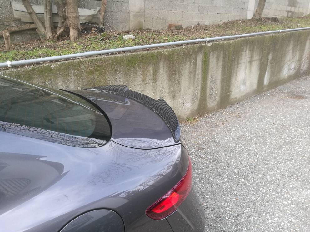

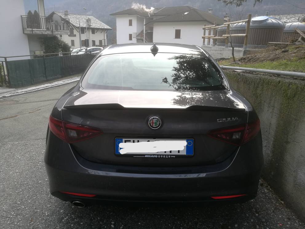

Vorrei acquistare anche io l spoiler della quadrifoglio......secondo voi quelli in vendita sul sito aliexpress sono buoni? E poi solamente con il collante ha tenuta lo spoiler o si rischia che si stacchi
Primo step
Non originale quindi no fori ma solo sigillante
La qualità sembra molto buona vediamo alla distanza se non si rovina
Spoiler più calotte specchi 200 euro dalla Cina con furore [emoji23][emoji23][emoji23]
Se anche durano solo un anno col prezzo degli orginali , 1.134,60 lo spoiler e 748.99 le calotte, vai avanti 9 anni! :p
Molto bello;)
Senti ma appoggia bene sul cofano nn ha imperfezioni?Lo hai incollato con il guardavo che ti danno loro oppure con il mastice per i vetri?
Usato mastice per vetri e messo primer sullo spoiler
Loro lo forniscono con biadesivo 3M
Non era perfetto scaldato con pistola termica per farlo combaciare perfettamente.
