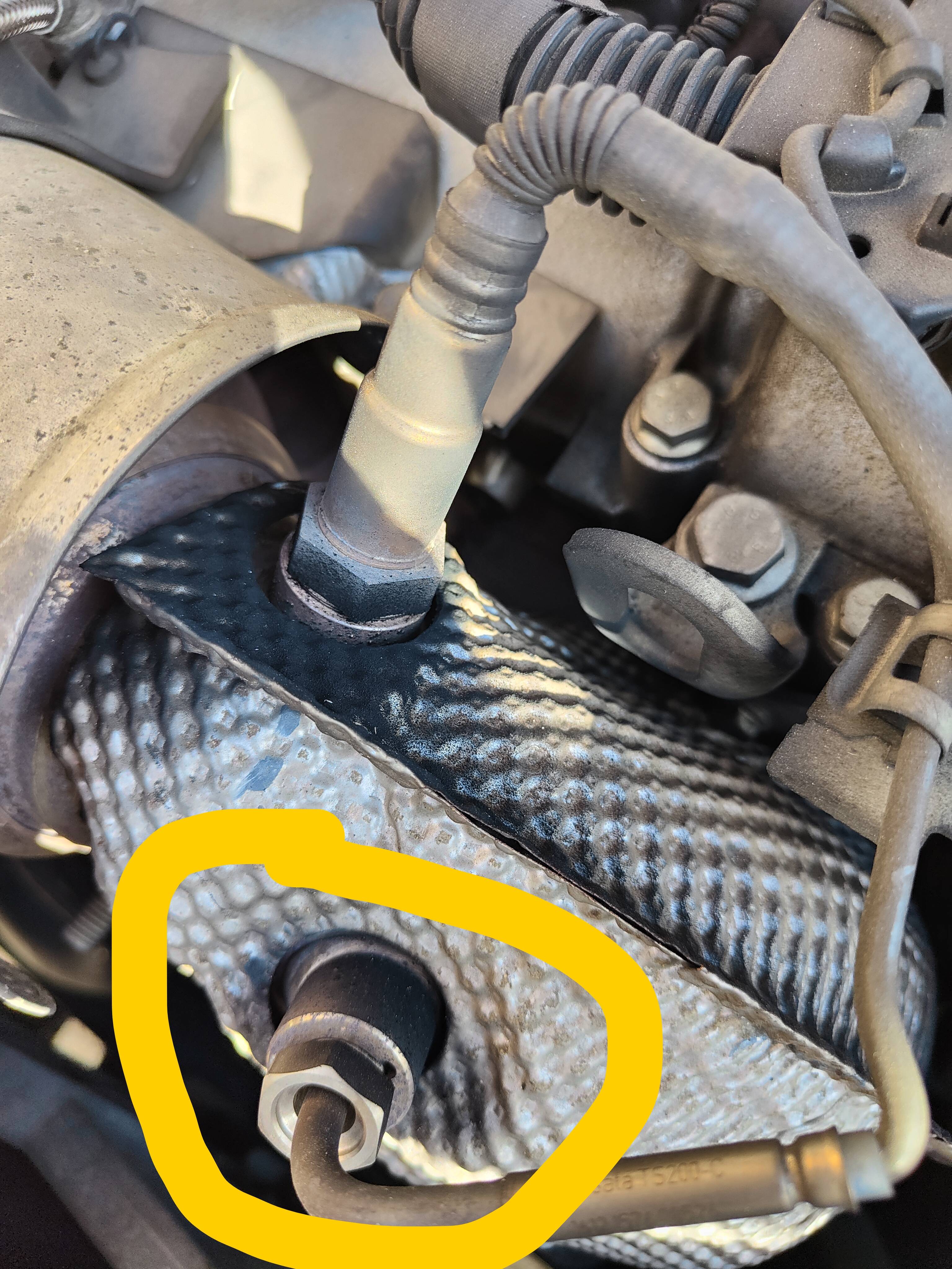

Ragazzi buonasera, vorrei alcune informazioni.. oggi stavo controllando i livelli olio, acqua ecc.. ho tolto il copri motore e in pratica ho notato che è tutto sporco di fuliggine e residui di gas di scarico ( allego foto )
Due settimane fa c'era dello sporco ma non era cosi evidente.
A volte sento l'auto sfiatare ma pensavo fossero i manicotti della turbina. Potrebbe essere questo il problema e causare una perdita di potenza?
Non ho spie o altro, la macchina a volte spinge come deve altre sembra tappata e sfiata.
il dpf è ancora presente ed ho l'app alfa dpf e obd quindi non salto mai le rigenerazioni.
Nel caso fosse la sonda lambda (correggetemi se non è la sonda lambda) è facile da sostituire o meglio che lo fa un meccanico?

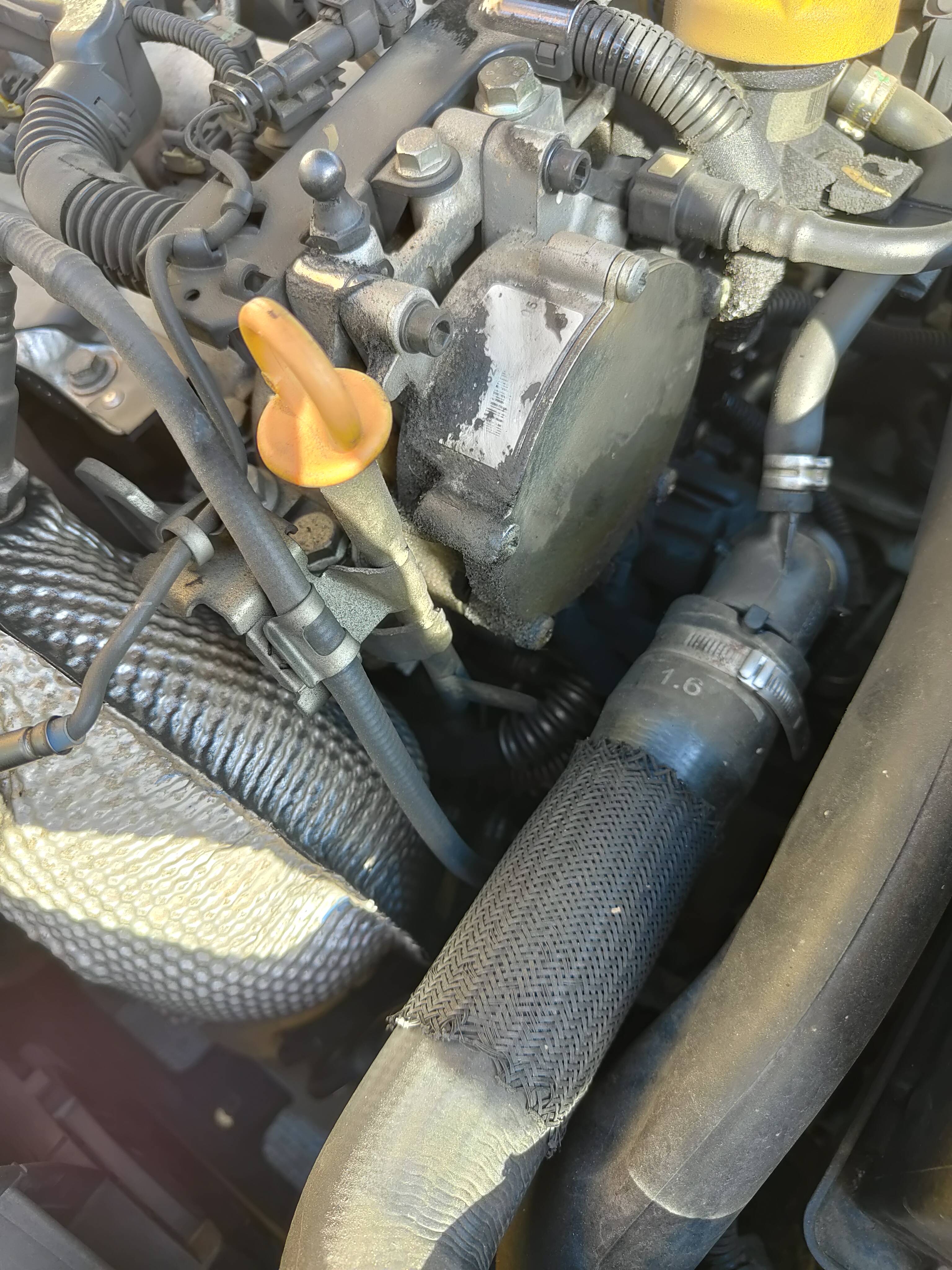

In più quel pezzo circolare vicino l'asta del controllo olio cos'è?

Io l'ho cambiata ad aprile 70 euro e la cambi in 5 minuti ...poi con diagnosi informi la centralina che hai cambiato la sonda ...su alfaobd c'è l opzione apposita ....nel tuo caso però noto che sfiata ...da vedere se è semplicemente allentata o la guarnizione non tiene ...

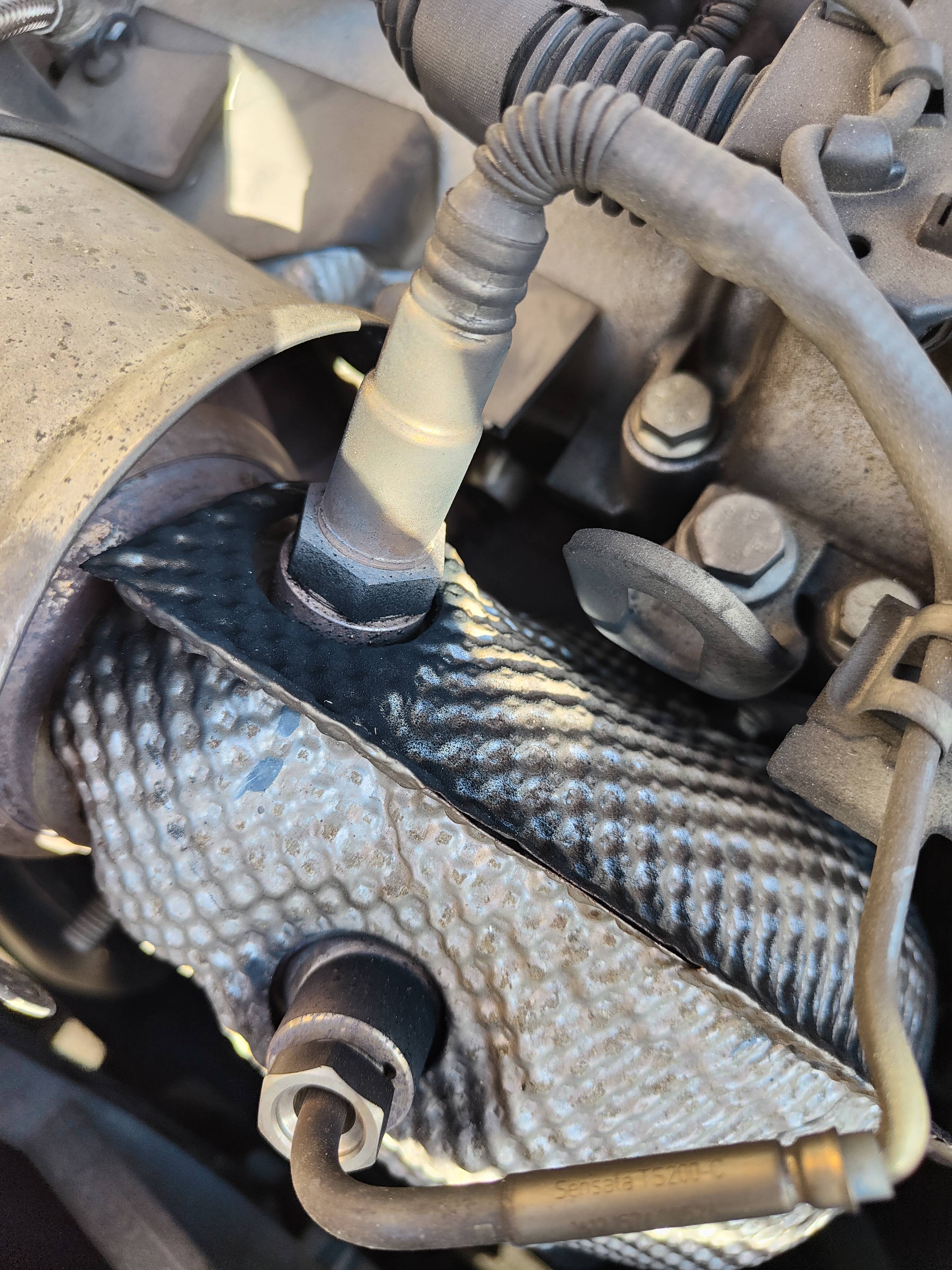

Ciao, scusate la mia ignoranza, ma la sonda lambda è questa?
Ah okay, grazie!
