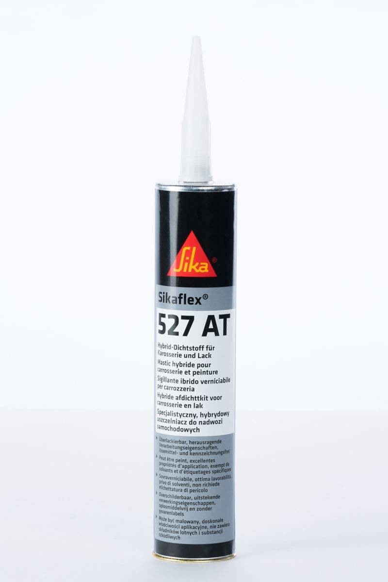

Si potrebbe fare tranquillamente anche come dici tu, però vorrei trovare una colla veramente valida che non si stacchi ogni due mesIo
Si potrebbe fare tranquillamente anche come dici tu, però vorrei trovare una colla veramente valida che non si stacchi ogni due mesi.
Io ho la stelvio 20 e il problema è lo stesso, l ho incollato con questa colla e ho risolto, è più di un anno che sta li buono buono. Sulle stelvio nere o colorazione scura soprattutto quando sta al sole si scolla più velocemente, sulla colorazione bianca resiste un po di più ma poi lo fa lo stesso. Secondo me sono anche i vapori del gasolio che staccano il sigillante di fabbrica. prova a incollarlo con questa

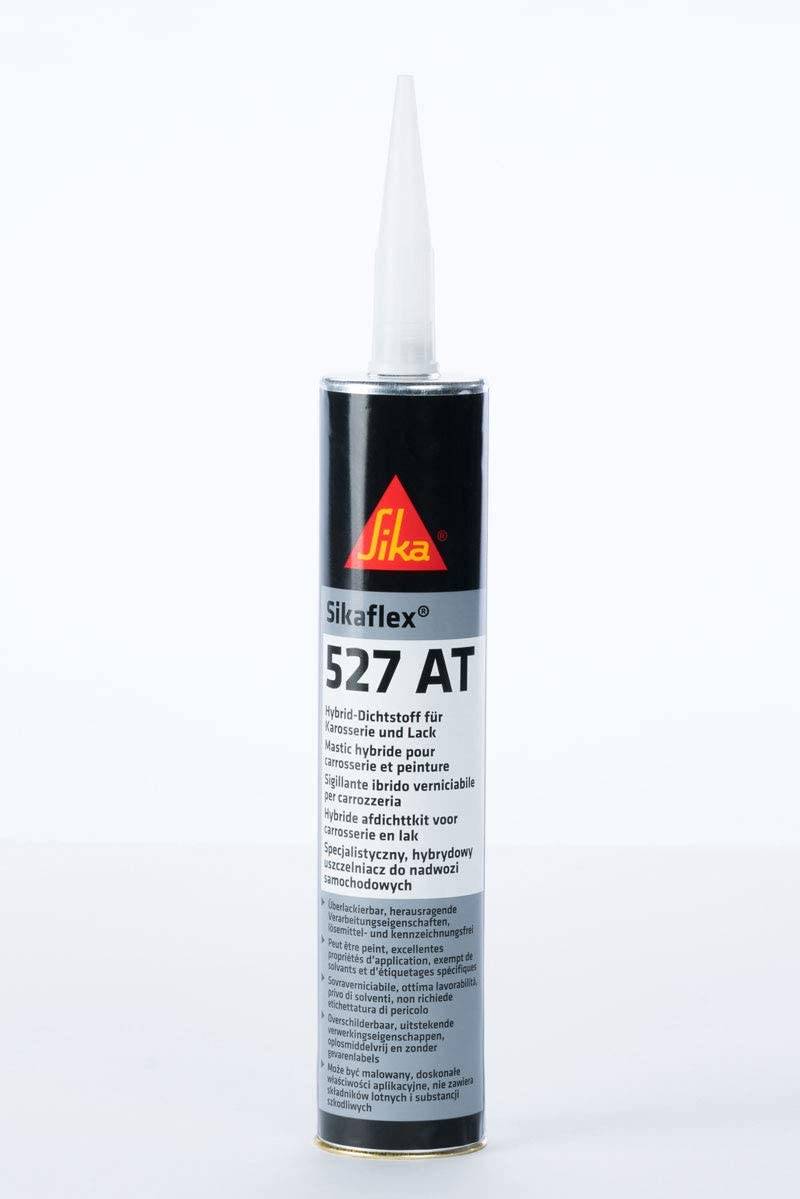

stesso problema nella benzina MY21 STELVIO l'avevo già notato quando mi hanno consegnato Peccato che l'alfa romeo non trovi ancora una soluzione
Perchè non gli interessa trovare la soluzione, quando saranno tutte fuori garanzia venderanno una marea di sportellini. Io ce l ho bianca e il problema me lo ha fatto dopo un po, con le stelvio nere o scure specie se stanno molto al sole succede dopo pochi mesi , secondo me il caldo e le esalazioni del carburante staccano il sigillante di fabbrica, io l ho incollato con il mastice che ti allego e non si è più staccato.
