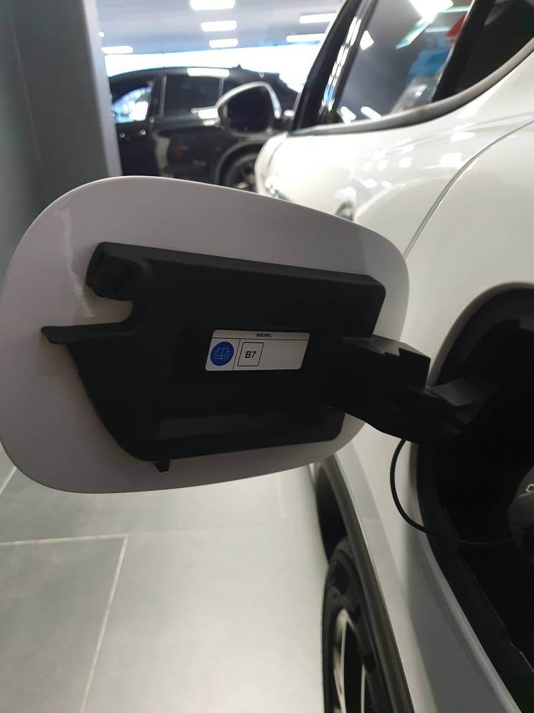

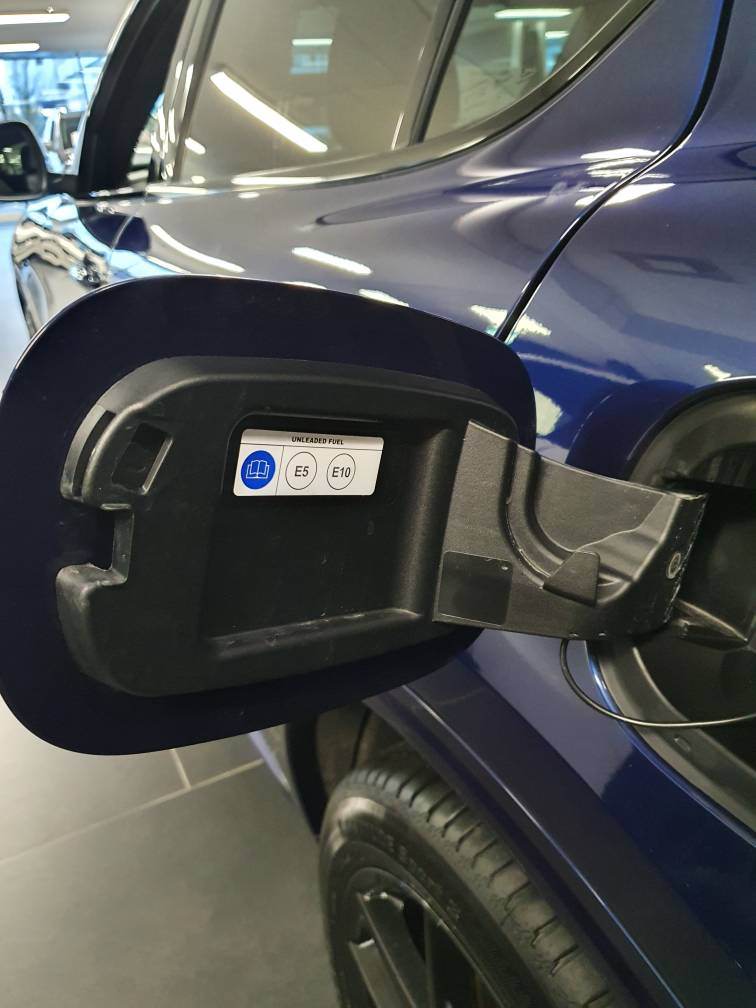

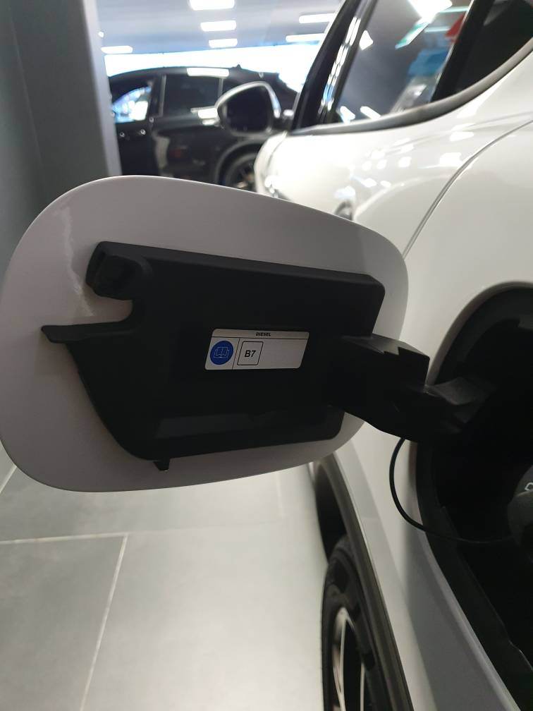

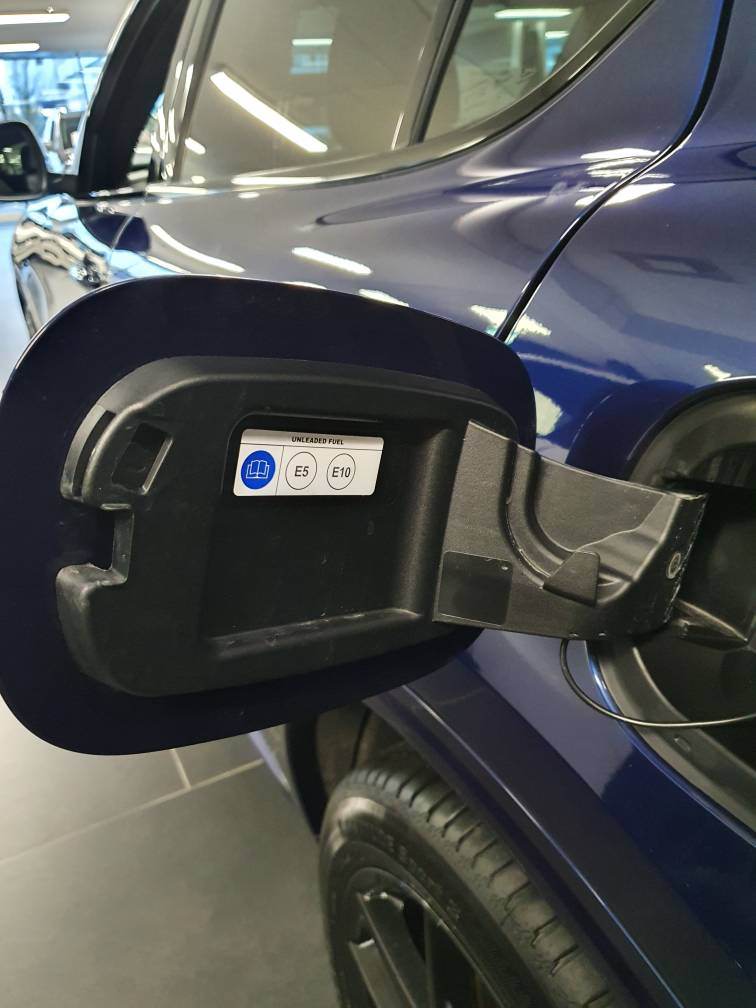

Si vede che all'Ufficio Progetti lavorano ingegneri giovani: confidano tantissimo in soluzioni di montaggio "minimali" nelle quali agganci e fissaggi sono giusti-giusti. Io, ad esempio, mi sono chiesto come mai non ho ancora perso per strada il tappo anteriore del radar, che sta su con quattro linguettine elastiche che lo tengono appena.
La Stelvio 2020 (colore blu nella foto) ha il pezzo nuovo, mentre il modello precedente (colore bianco) ha il pezzo difettoso.
Reazioni: Swordsman
Chissà se sarà retrocompatibile con il MY19...:rolleyes: Il braccio dello sportello nuovo è più largo e probabilmente (se si potrà fare) bisognerà sostituire tutta la parte montata all'interno della carrozzeria.
Reazioni: Piezio77
Anche secondo me, con buona probabilità, non è compatibile. Però se lo fosse (e sottolineo SE) a logica, in caso di sportello serbatoio piegato su una MY19, lo sostituirebbero con quello nuovo o continuerebbero a propinare il vecchio??
