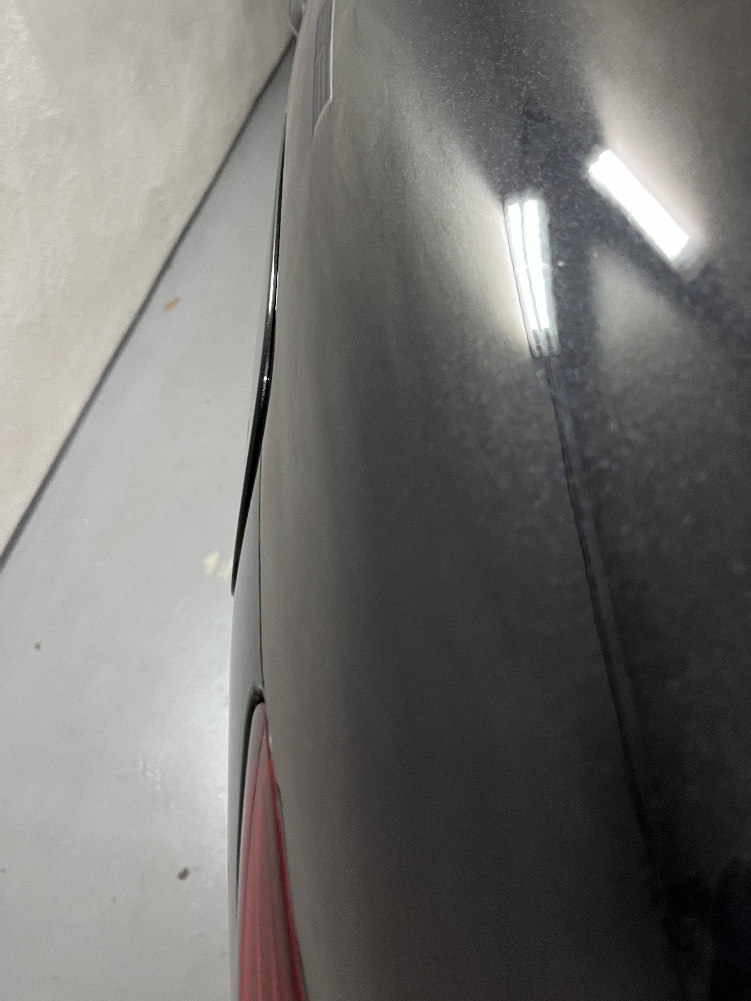

Intanto io l’ho piegato con la pistola da carrozziere .... paga l’occhio
Me lo tengo
Poi si deforma di nuovo, l'ho già fatto due volte. Io sto ancora aspettando che il concessionario mi chiami, come altri tre . Fino a quando non lo avranno in magazzino come ricambio bisogna aspettare

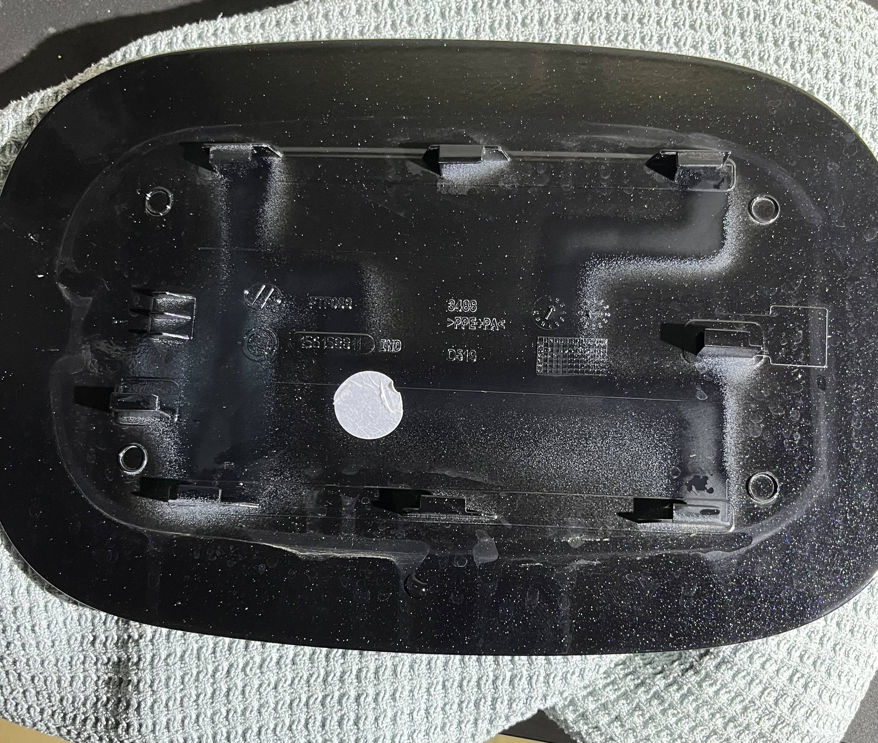

Sulla mia problema sparito.... Era il grasso he hanno messo all'interno quando me lo hanno cambiato che lo facevano deformare ! Ho tolto lo sportello pulito e sgrassato a dovere .... Bene dopo un po' ha ripreso la sua forma.... Adesso a distanza di 2 mesi.... Anche col freddo è perfetto e in linea con la carrozzeria... Provate magari hanno messo del grasso in produzione o quando Ve lo hanno sostituito ! Parlo di Giulia

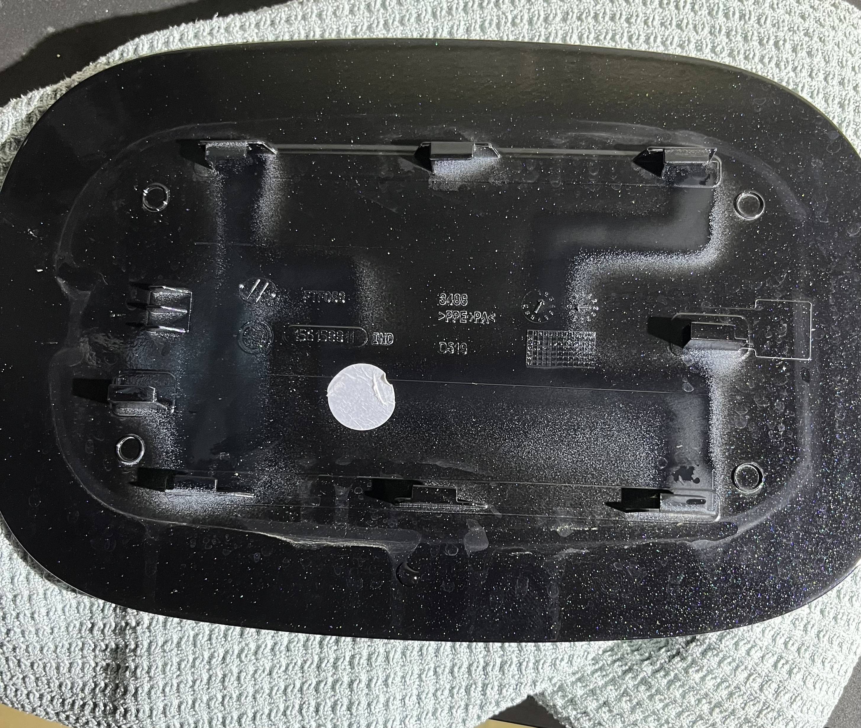

Bene, ho smontato il mio, questo è il modello, il problema è la copertina piegata secondo la foto, non conosco la soluzione 😒
    838.3 KB · Visualizzazioni: 202
Visualizza allegato 244268
benvenuto nel club.....pare che chi abbia risolto, sia riuscito a montare il pezzo aggiornato della MY20 in poi.......!
