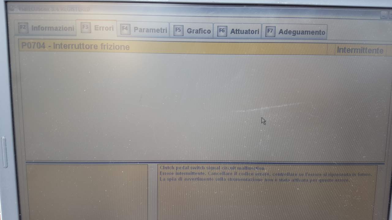

Ecco l arcano, appena compiuta una diagnosi. uploadfromtaptalk1439017757413.jpg

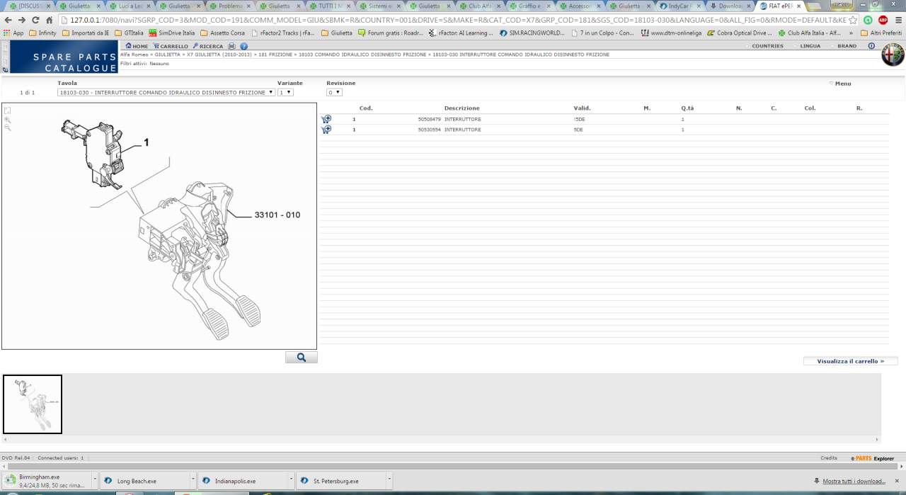

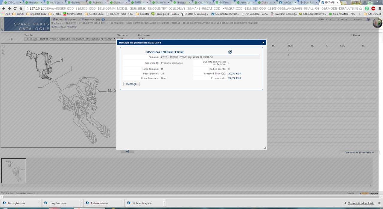

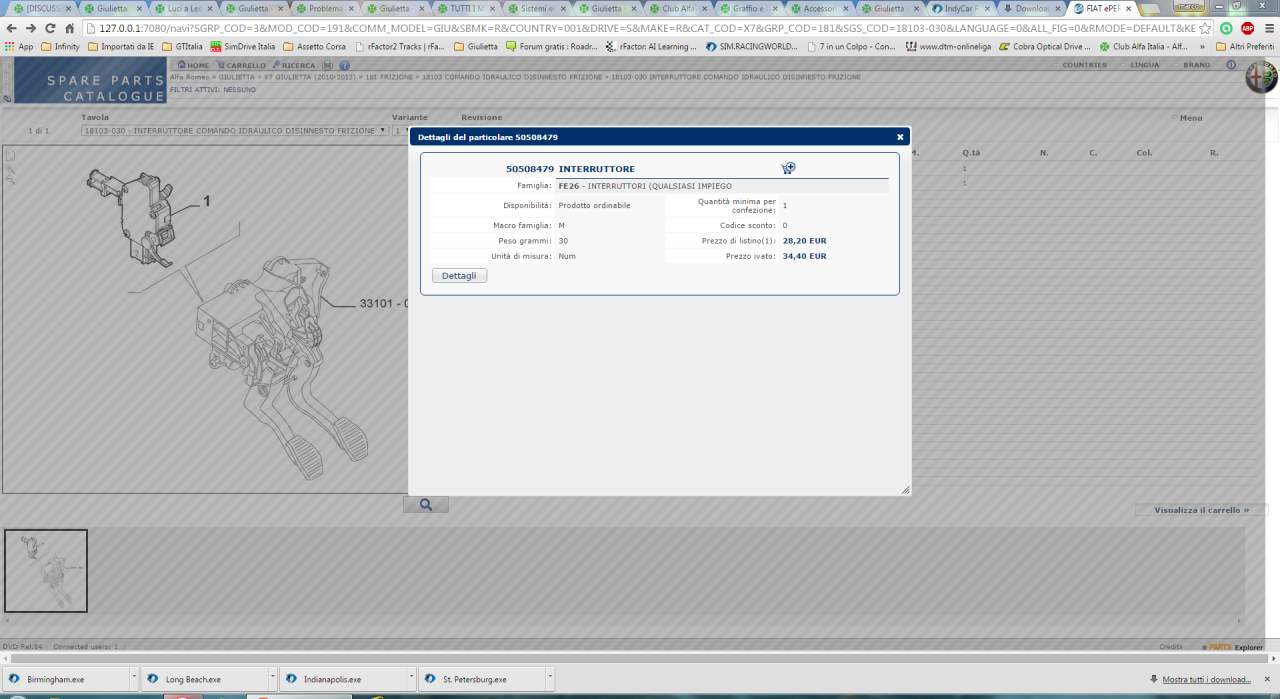

Sarà uno di questi? ci vorrebbe il numero di VIN-telaio
