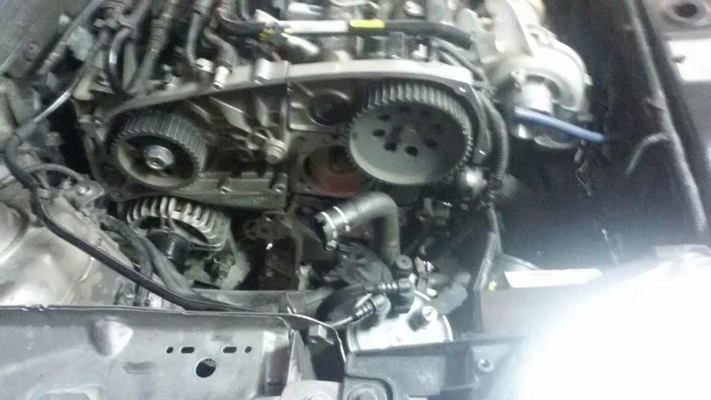

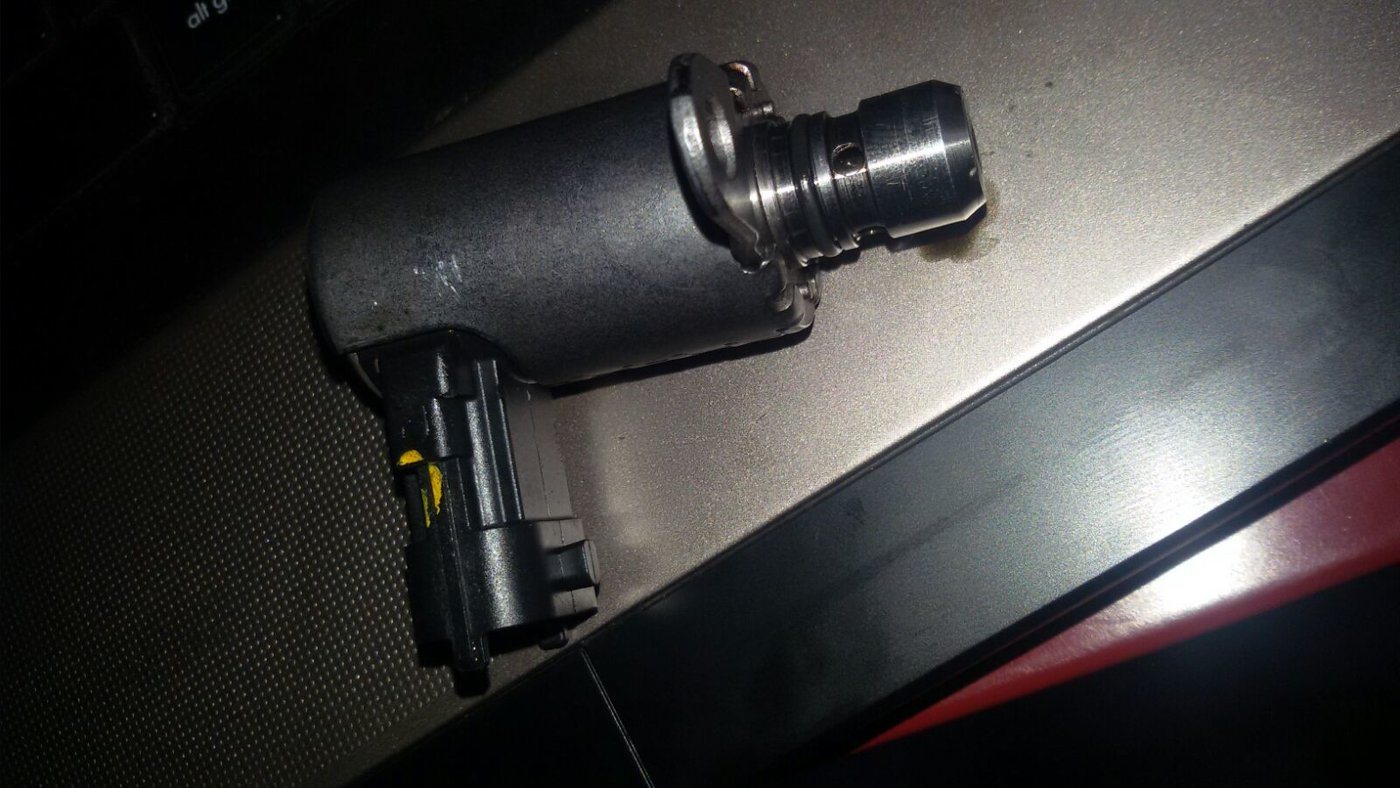

Attenzioni
LA cosa può essere non banale
Perdita minima di refrigerante che finisce sul sensore pompa olio che provoca il codice di errore
Auto di quattro anni 80.000km trattata come un figlio ho dovuto fare distribuzione sensore pompa olio motore per circa 600 euro...in più ho rischiato di rompere il motore.... che delusione dopo aver speso 25.000 euro non mi sen
to sicuro
figurati che a me mi si è rotta la valvola di pressione dell'olio renegade nuovo appena ritirata mi si è rotta al terzo KM!!!, difatti nella giulietta che mi arriverà a gennaio ho in previsione di fare l'estensione di garanzia 2+3
