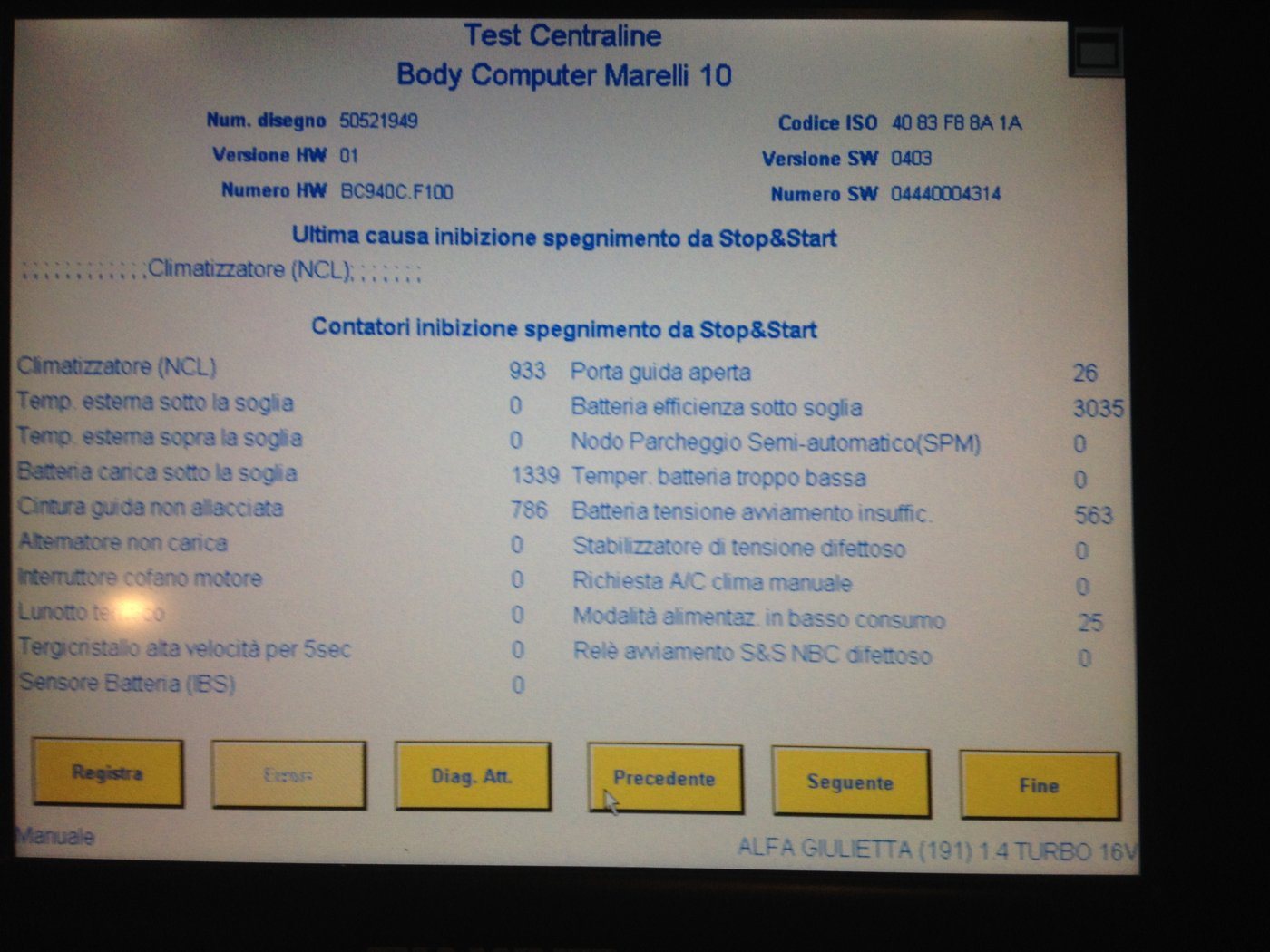

Buonasera,
il mio S&S della Giulietta (mod. 1.4 TB MAIR TCT 170CV, comprata a novembre 2012) ha smesso di funzionare dopo i primi 8-9 mesi credo.
Il concessionario ha detto che è dovuto ai pochi KM che faccio abitualmente e quindi alla batteria, cosa effettivamente confermata dalla storia delle mancate attivazioni allegata.
Quest'anno ho cambiato la batteria originale scarica con una nuova maggiorata mod. BOSCH S5 70A 760AH tipo AGM,
ma lo S&S, sebbene sia sempre disponibile, non si attiva mai lo stesso (ad eccezione del primo semaforo incontrato dopo il suo montaggio alcuni mesi fa).
Come mai ?
    173.9 KB · Visualizzazioni: 257

Che software è?

Purtroppo tutto nella norma: i pochi km che fai non sono sufficienti a stare oltre l' 80% di carica. Ciò non vuol dire che la batteria non funziona ma semplicemente che è sottocarica rispetto alle richieste dello S&S.

Sono nella stessa situazione, ma ho comprato il caricabatterie. Lasciata in carica tutta la notte ( la batteria ha 6 mesi di vita).
Il caricabatteria me la da caricata. Eppure nisba.Niente S&S
Che caricabatterie usi?
