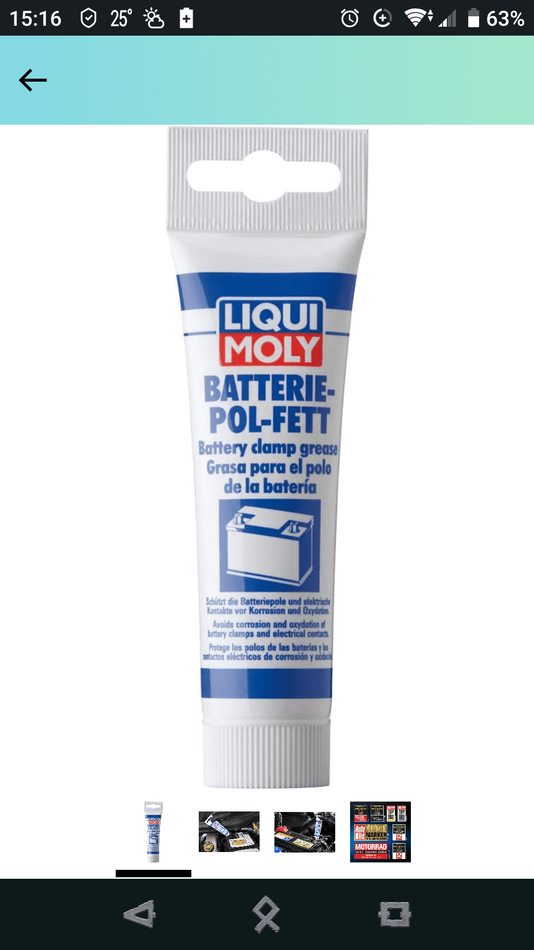

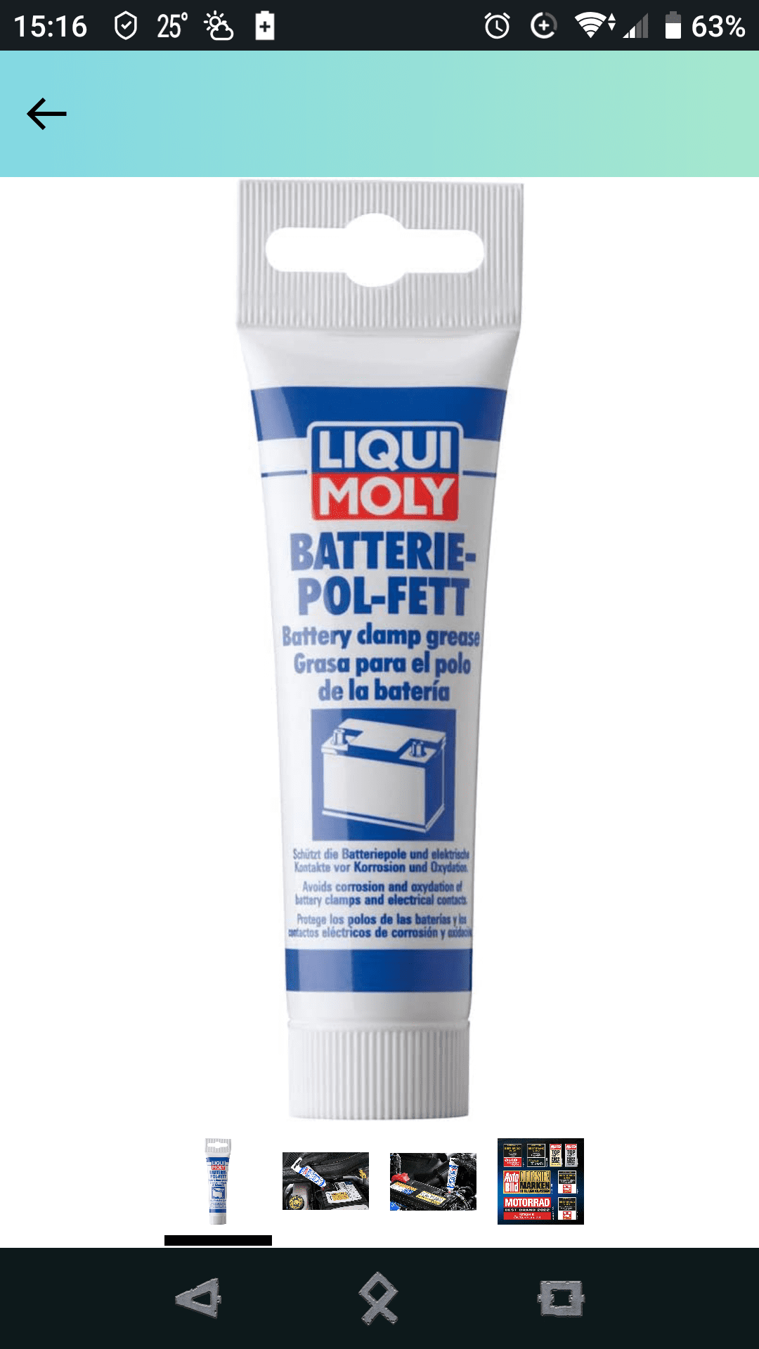

Se compri la batteria nuova non dimenticare di comprare anche questo grasso, che evita l'osidazione dei poli.
la poi mettere sui poli e anche sui morsetti. Non sul cavo.
Non lo conoscevo ma lo terrò presente. Grazie
Descrizione
Protegge i poli e i contatti della batteria dalla corrosione e dall'ossidazione. Favorisce l'avviamento, l'illuminazione e allunga la vita di servizio della batteria. Previene i danni prodotti dall'acido. Compatibile con i componenti in plastica. Previene la corrente di scorrimento e riduce la resistenza dei contatti.
Funzionalità e dettagli
Protegge i poli della batteria e i contatti elettrici da corrosione e ossidazione
Impedisce danni dovuti agli acidi
Compatibile con le plastiche e impedisce le correnti di fuga
Intervallo temperature d’esercizio: da - 30 °C a + 100 °C

In pratica è la stessa vaselina che usava mio nonno 50 anni fa, solo che te ne danno un quarto e la paghi il triplo.
In ogni caso, come ti è gia stato detto, la spia avaria motore si è accesa per un motivo che devi indagare e scoprire, di conseguenza lo start & stop si è disattivato, quindi finchè non risolvi il problema al motore la vaselina la puoi pure tenere per altri scopi

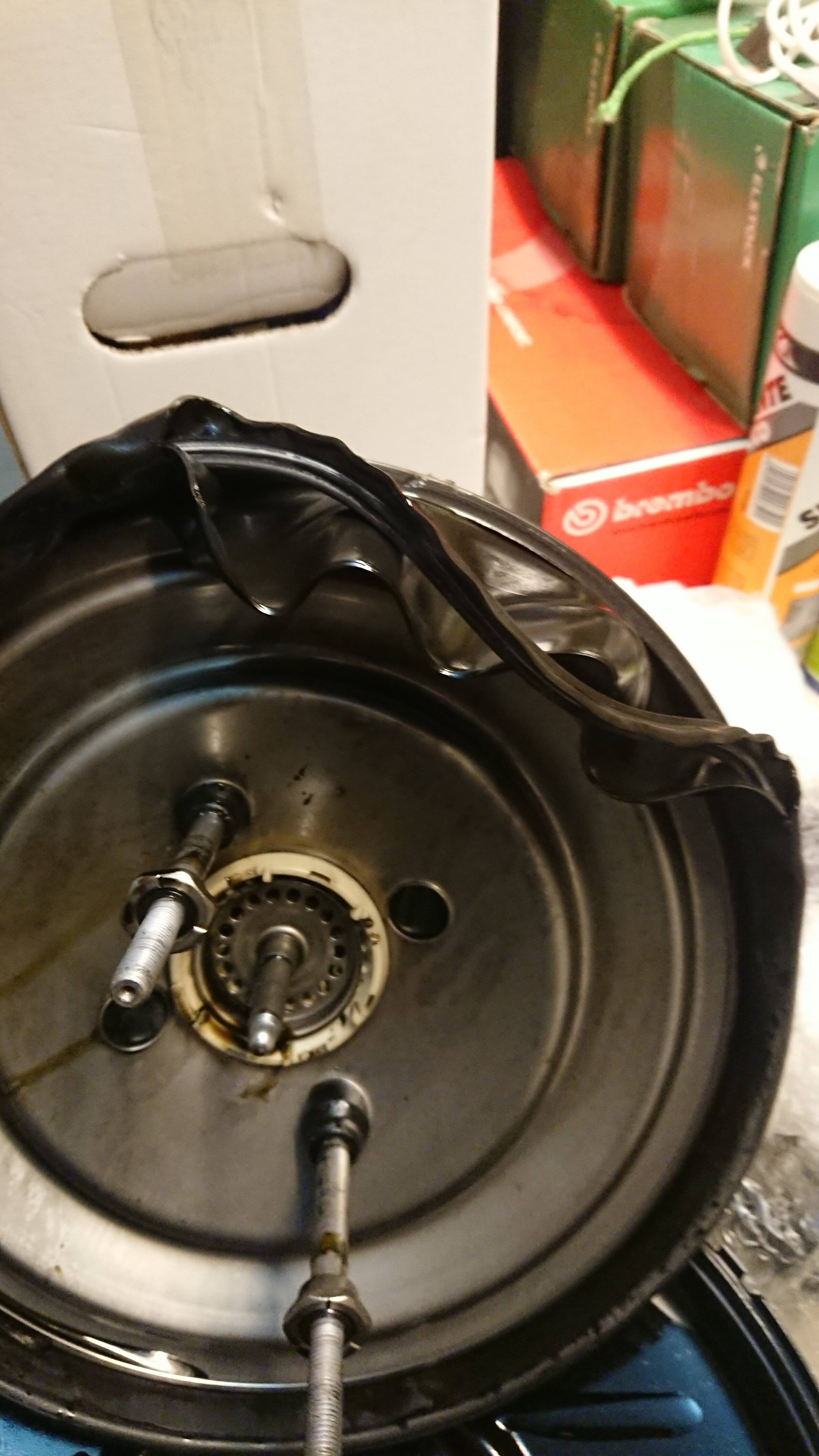

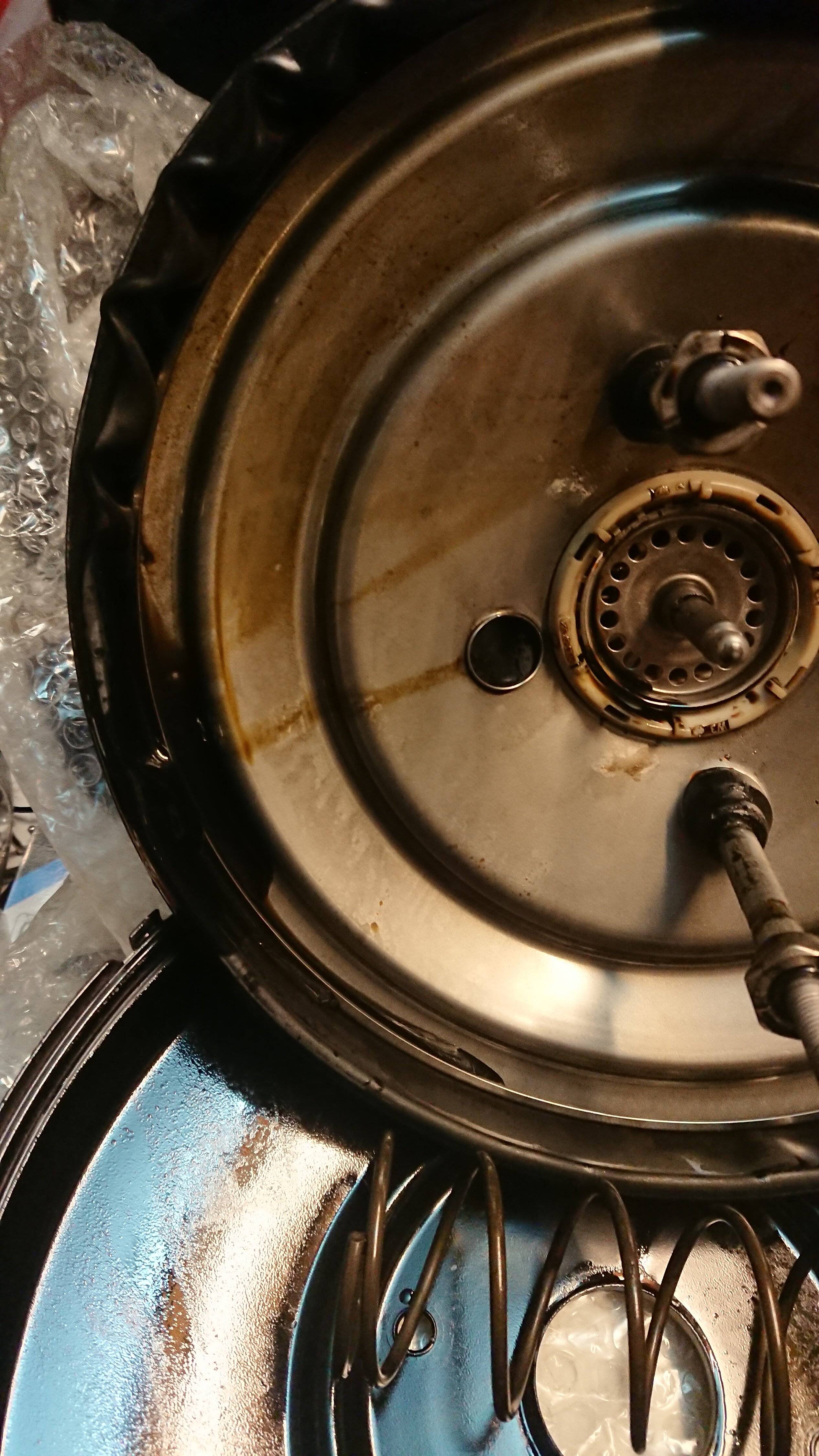

Adesso ti faccio un esempio quando il mio servofreno si è rotto del tutto e il pedale era duro si è accesa la spia del motore, perché sul tubo che porta aria dalla pompa del vuoto vero il servofreno c'è un sensore. Perché la spia motore è generica bisogna collegare l'apparecchio del meccanico per vedere l'errore che segna.
